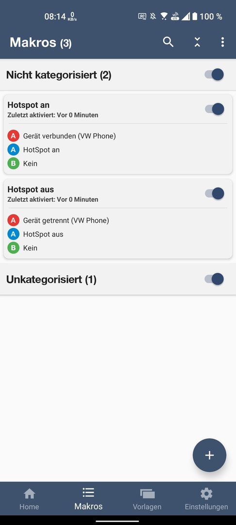

Hi Leute, bin letztens vom Pocophone F1 (Android 10, Miui 12.0.3) auf ein Asus Zenfone 8 (Android 11) umgestiegen.
Ich benutze MacroDroid um den WLAN Hotspot bei bestehender Bluetooth Verbindung zum Android Autoradio einzuschalten.
Das hat am Pocophone immer wunderbar geklappt.
Jetzt am Zenfone funktioniert das leider nicht.
Das Macro ist ziemlich einfach
Bluetooth verbunden > Hotspot an
Bluetooth getrennt > Hotspot aus
Die Helper App hab ich installiert. Muss man an der etwas einstellen?
Komischerweise funktioniert es, wenn das Display an ist. MacroDroid und die Helper App hab ich aus den Akku Optimierungen entfernt. Außerdem hab ich MacroDroid angepinnt, so dass es nicht geschlossen werden sollte.
Kenn jemand eine Möglichkeit?
@Ati-gangster
lösen die Makros überhaupt aus oder wird nur der Hotspot nicht umgeschalten?
Reaktionen: Ati-gangster
@Ati-gangster Poste mal einen Screenshot vom Makro. Die ADB-Berechtigungen sind alle vergeben? Aktuelle Helper-Datei (nicht die aus dem Playstore!)?
@holgersch
Hey, ja die lösen aus, aber nur wenn das Display an ist. Gerade gestern Abend erlebt.
Bin zum Auto gelaufen und habe noch ein paar Nachrichten beantwortet. Hotspot ging ordnungsgemäß an.
Später zuhause ist mir dann aufgefallen, dass der Hotspot noch an ist, weil das Display zum Zeitpunkt des Auslösers zum deaktivieren des Hotspots aus war. Wenn ich die Aktionen teste, dann funktionieren sie.
@darkskater
Screenshot hänge ich an.

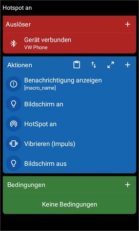

@Ati-gangster Helper APK 1.5 ist aktuell. Adb-Berechtigungen müssen wir hier angegeben gewährt werden. Die Makros sehen soweit OK aus (geht auch über ein Makro, siehe Screenshot). In der Hotspot-Aktion gibt es die Auswahl "Alternative Methode" bzw "erzwinge herkömmliche Methode" - hast du das Mail ausprobiert?

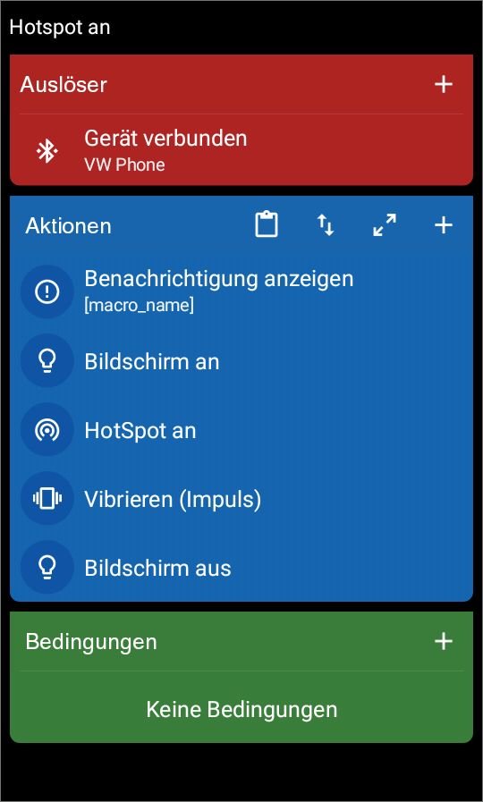

Habe es jetzt hinbekommen.
Der Trick war es das Gerät vorher durch eine Benachrichtigung aufzuwecken.
Ein- und Ausschalten funktioniert jetzt wie geplant.
