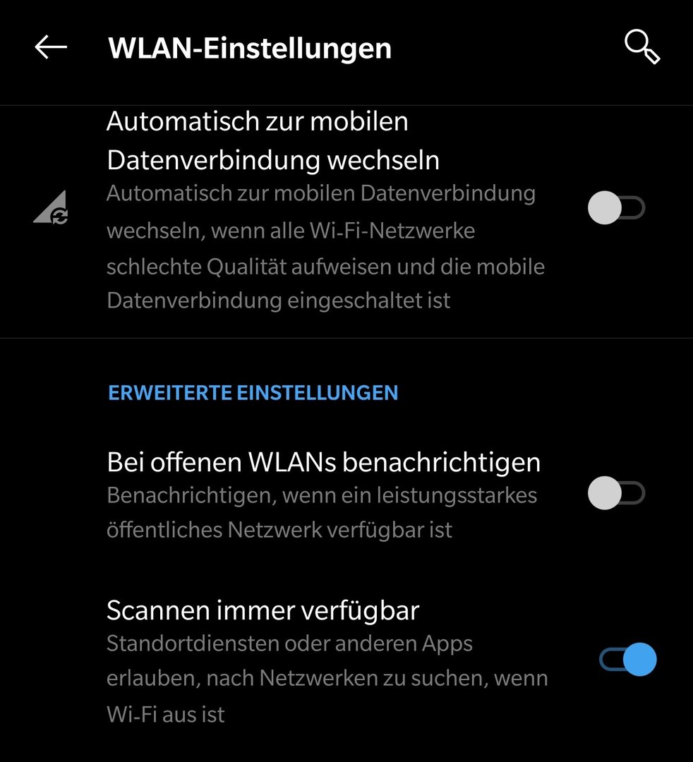

@Rainman67 Wenn die Standortdienste auf dem Smartphone aktiviert sind, sollte es grundsätzlich gehen (habe es getestet und funktioniert bei mir). Bei meinem Smartphone gibt es außerdem die Option "Scannen immer verfügbar" (siehe Screenshot).

@darkskater: diese Einstellung gibt es bei mir auch (zumindest ist der Text ähnlich). Wobei der Hauptzweck meiner Makros ja sein soll, das WLAN um Energie zu sparen nur bei Bedarf (zuhause) zu aktivieren. Wenn ich nun ständig nach WLAN's scannen lasse, wird das ganze doch ad absurdum geführt, oder täusche ich mich?
Wobei ich mir grundsätzlich auch mit dem von mir bisher verwendeten Auslöser "Funkzellen" die Frage stelle, ob das aus diesem Beweggrund überhaupt Sinn macht, denn dabei ist der Bereich so groß, dass das WLAN in den Bereichen, die ich von mir zu Hause aus zu Fuß erreichen kann, sowie fast immer an ist... Und in allen anderen Bereichen schlägt dann wieder das ständige Scannen der Funkzellen verbrauchsmäßig negativ zu Buche... 😉
@Rainman67 Die Funktion dürfte auch nicht mehr Akku als Geofence oder Standortauslöser verbrauchen. Der Akku-Mehrverbrauch bei dauerhaft aktivierter WLAN-Funktion dürfte vernachlässigbar sein. Deshalb ist das WLAN bei mir auch immer an.
WLAN auszuschalten macht eigentlich nur dann Sinn, wenn man WLAN-Tracking unterbinden will. Dann sollte aber auch Bluetooth ausgeschaltet sein. Am besten verzichtet man dann ganz auf das Smartphone, wenn man es nicht richtig nutzen möchte 😉 - aber da gehen die Meinungen ja weit auseinander (von Paranoia bis "ist mir doch egal").
