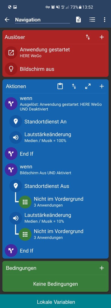

Berechtigungen mit ADB reicht (also dafür kein Root notwendig).
Siehe mei Navigationsmakro:

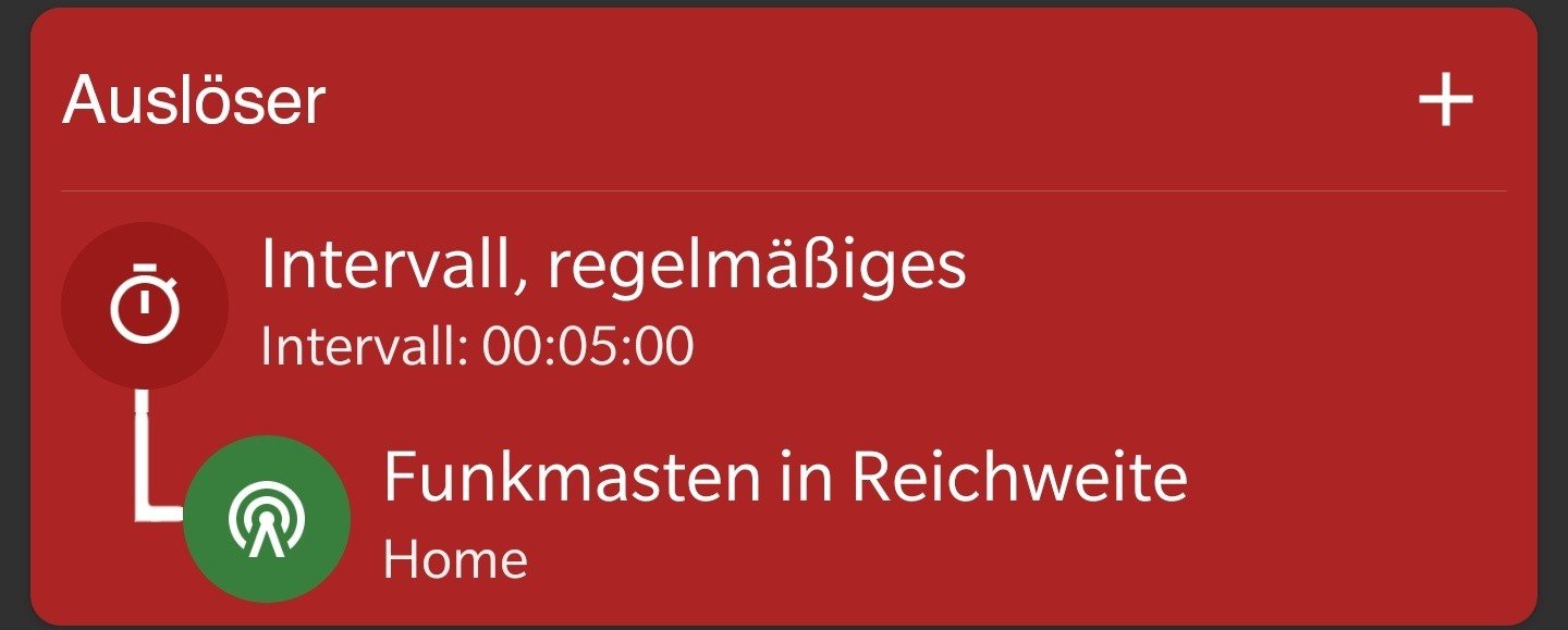

@holms Durch die Möglichkeit eine oder mehrere Bedingungen mit einem Auslöser zu verknüpfen, würde es hier auch mit dem Intervall-Auslöser gehen. Der Auslöser reagiert nur dann, wenn die Bedingung erfüllt ist.
Reaktionen: Netbook, orgshooter und holms
