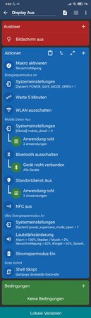

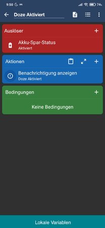

Wollte herausfinden, wann Doze bei mir aktiv ist.
Die Aktion "Stromsparmodus an" aktiviert bei MacroDroid Doze und der Trigger "Akku-Spar-Status" wird ausgelöst.
Hier bei mir auf meinem Mi Note 10 Lite mit MiUi 12 und Android 11...nicht gerootet, aber sämtliche Permissions über ADB gegrantet.

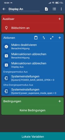

@orgshooter Bei "Bildschirm an" wird quasi alles wieder rückgängig gemacht. Alle Verbindungen setze ich danach wieder händisch...könnte man natürlich auch automatisieren.
Die MiUi eigenen Akku-Spar-Modi schalte ich getrennt über die Aktion Systemeinstellungen.
Beziffern oder belegen kann ich nichts, aber 3 Tage Laufzeit mit ca. 5000mh sind doch schon mal ganz nice, oder?
Ich gehöre nicht unbedingt zu den Typen, die es mögen, das alle Funktionen On sind obwohl ich sie überhaupt nicht nutze....deswegen der ganze Firlefanz 😉

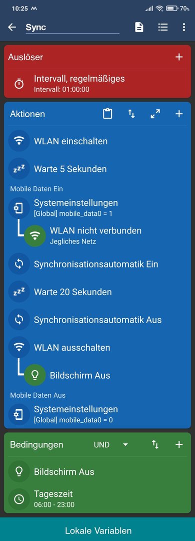

@Mister Lon Wie hoch ist dann in etwa deine DoT in den drei Tagen?
@orgshooter Laufzeit seit letztem Aufladen: 20h 52m und bin bei 70% Akku. Allein heute morgen schon 5h 33m DoT...müsste ich mal irgendwie nachhalten. Damit ich aber trotzdem was mitbekomme, habe ich mir ein Sync Intervall gebaut. 😂
