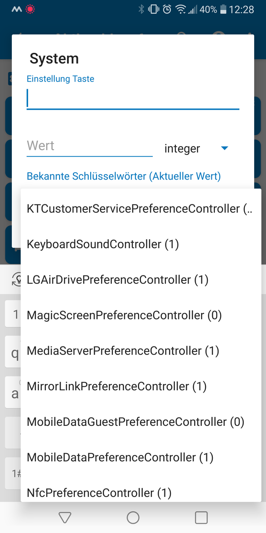

Ja das geht.. aber dafür muss ich das anscheind Rooten was ich bis jetzt nicht hinbekommen hatte.. mal schauen vlt. ein anderes Handy Kaufen weil das hat nur noch Android 9 und bekommt keine Updates mehr.

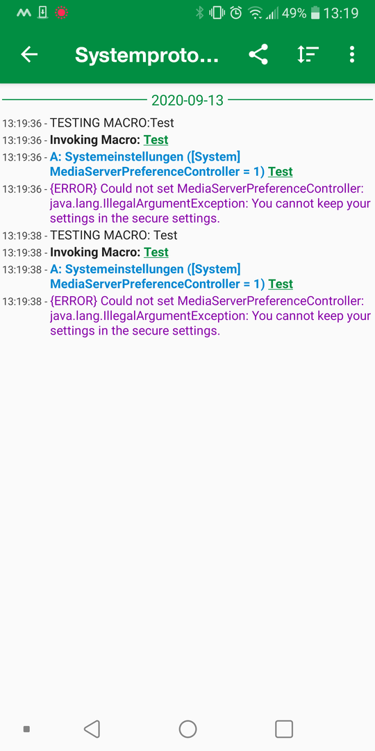

@TecMar Nein, kein Root erforderlich, sondern über ADB die entsprechenden Rechte geben. Siehe hier.
Okay also ich hätte hier die Möglichkeit was zu machen jedoch passiert nichts beim testen.
Ob MediaServerPreferenceController der richtige Schalter ist, kann ich mangels LG Smartphone nicht beurteilen. Hast du MediaServerPreferenceController mal ausgewählt (sollte dann im Feld "Einstellung Taste" erscheinen mit dem Wert 1, wobei der Wert 1 der aktuelle Zustand darstellt - für die gegenläufige Aktion sollte daher der Wert 0 eingestellt werden). Möglicherweise findet sich die notwendige Einstellung aber auch unter der Einstellungstabelle "Secure" oder "Global", wofür über den PC die ADB-Berechtigung gesetzt sein muss.
Hab mal im Protokoll nachgeschaut, anscheind muss ich wirklich diesen ADB Hack machen.
