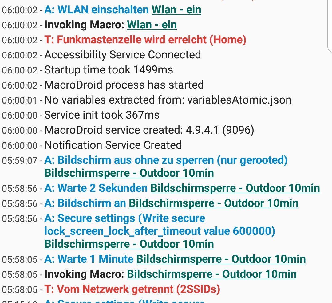

Nun habe ich immer wieder das Phänomen (bei deaktivierter MacroDroid Benachrichtigung) , dass die Hardwaretasten (Homebutton, zurücktaste und Lauter-Leiser Wippe) nach einem gewissen Zeitraum nicht mehr reagieren. Ich muss dann immer wieder ein Neustart durchführen. Ich habe das Gefühl das passiert wenn sich die Variablen durch ein Funkmastenstandort wechseln sollten.
Es gibt dann jeweils ein Fehlertext im Systemprotokoll (siehe Bild) aus dem ich aber nicht schlau werde!?
Liegt das wirklich an der deaktivierten Benachrichtigung? Habt ihr diese bei Euch auch ausgeschaltet? Mich stört es wenn die Benachrichtigungsleiste nicht frei ist. Vielen Dank für ein Feedback.

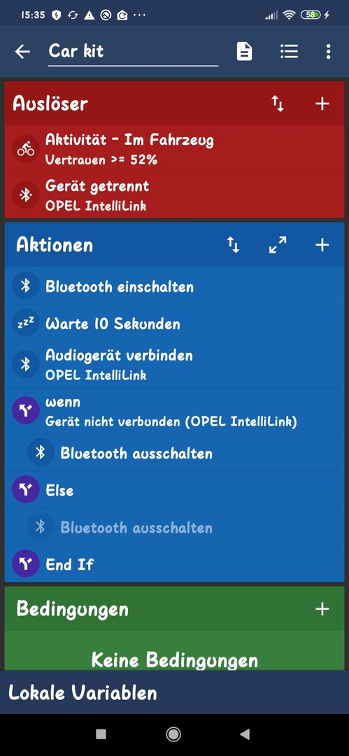

@Tim_Taylor:
Hat evtl. was mit Root zu tun? Mein Handy ist gerootet und ich schalte das Aktivieren von BT im Auto über MD. Im Anhang das dazu benötigte Macro.
BT startet allerdings nicht sofort nach Besteigen des Autos weil erst der Handy-Sensor MD sagt: Aha, Bewegung des Handys deutet auf Auto hin, also aktiviert sich das Makro in MD.
Am Autoradio muss natürlich BT immer aktiv sein.
Versuchs mal, klappt reibungslos und verlässlich.
Gruß Tyee

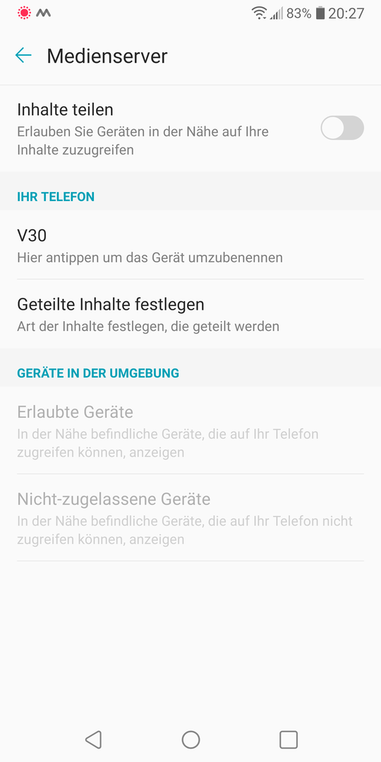

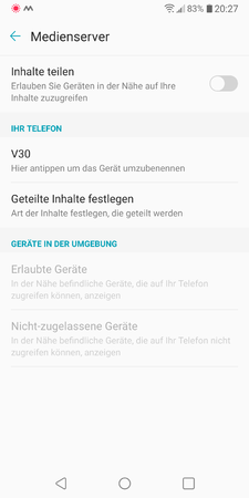

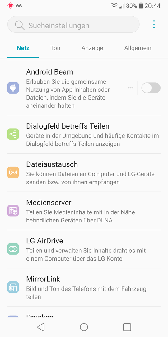

Hallo, gibt es bei Makrodroid die Möglichkeit den Medienserver (DLNA) unter Android 9 zu starten?. Wollte Somit für mein Android Radio die Lieder freigeben, sodass ich diese am Radio auswählen kann.
Android Auto funktioniert zwar auch, jedoch habe ich hier und da div. Einschränkungen.. Amazon Musik lässt zb. nur Playlisten zu und nach Alben kann man nicht suchen. Here Navi gibts auch nicht via Android Auto.. deswegen überlege ich Navi und Musikordner über das Android Radio laufen zu lassen. (Lieder kann man über Bluetooth ja auch nicht suchen, bei meinem Toyota Touch 2 Radio ging es witzigerweise das man ein Medienprofil Freigeben konnte was aber nur sehr sporadisch funktioniert hatte.) Mein Handy soll halt einfach nur als Mobile Festplatte dienen weil man dort ja zu 100% die Lieder aktualisiert.. jedoch habe ich noch keinen Eintrag gefunden für den Medienserver..
@TecMar Ich habe zwar kein Android Auto, die App Hi-Fi Cast sollte aber deine Anforderungen erfüllen können.
Hy, danke für den Link. Jedoch ist der Player nicht das Problem sondern eine Automatische ausführung des Medienservers vom Handy.. Wollte dafür jetzt keine extra App installieren wril Android es ja vom Hause aus anbietet.
Was meinst du denn genau mit Medienserver bzw. wie startet du diesen? Ich frage deshalb, weil ich auf meinen Smartphones immer eine extra App verwendet habe.
Kann sein das dass LG spezifisch ist..
@TecMar Das scheint in der Tat LG spezifisch zu sein. Die einzige Möglichkeit, die vielleicht funktionieren könnte, ist MacroDroid mit dem "ADB Hack" das Recht zu geben, diverse Systemeinstellungen ändern zu können. Über die Aktion "Systemeinstellung" besteht dann ggf. die Möglichkeit, den Medienserver zu starten oder zu beenden - sofern der Eintrag in den Optionen der Aktion erscheint.
