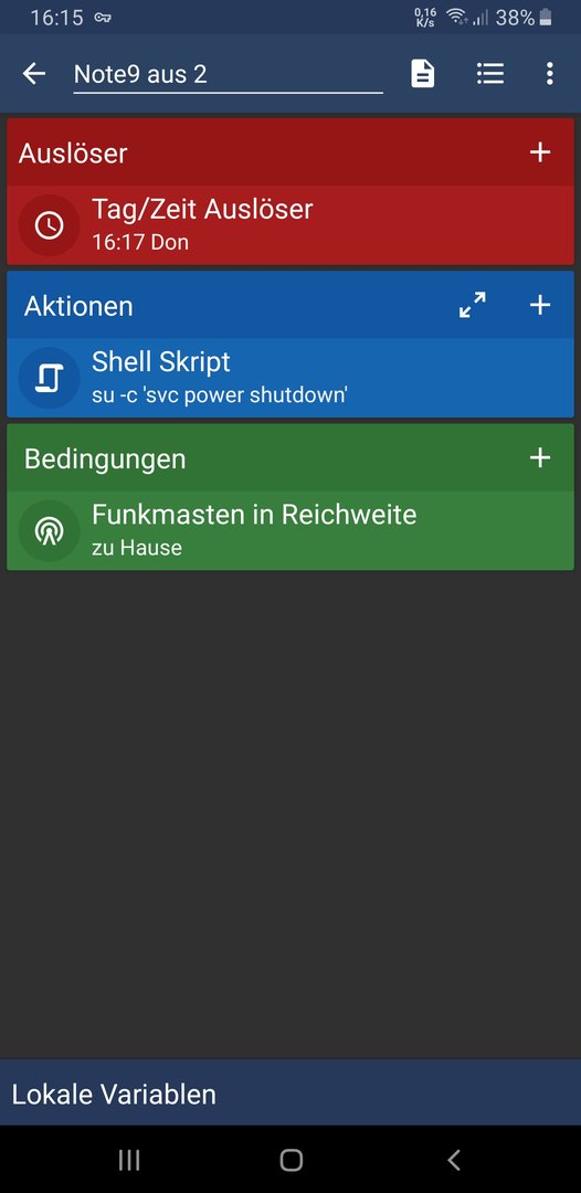

Springteufel schrieb:
su -c 'svc power shutdown' <--- genau da!
ja, hab ich ja nu. Der war aber gestern noch nicht da:confused: . Funktioniert jetzt auch so wie es soll.

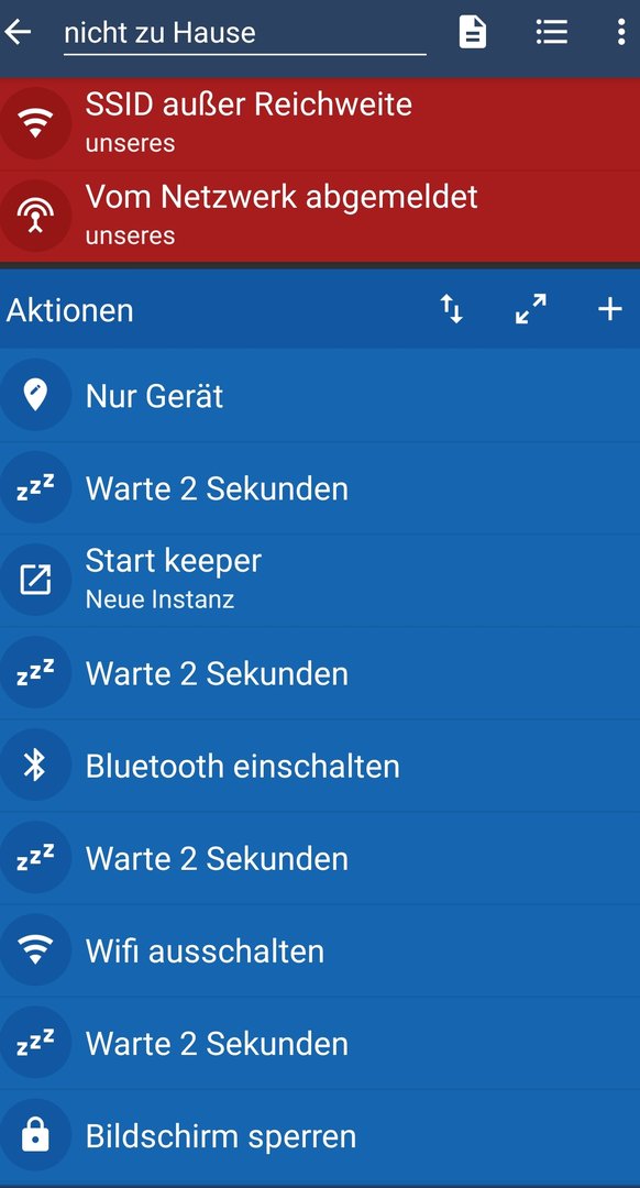

MD hat (derzeit) Probleme damit den Zustand deines WLan zu erkennen. ( Triggerfrequenz) Das kannst du mit einem Submacro umgehen, welches in Zeitlichen Abständen dein Macro aufruft!
Also
If verbunden mit dem Wlan, starte alle 30 sec das Macro " nicht zu hause".
Nicht eben elegant, aber sollte gehen. Die weiteren MD Möglichkeiten " Geozäune" und " Funkzellenortung" sind leider auch GPS abhängig! GPS verbraucht auf dem Note aber kaum Strom.:D-old

Ich hab jetzt WLAN strength less than 30% und Turn off Wi-Fi. Da ist gleich hinter der Wohnungstüre aus.
Aber Du wolltest mir doch gerne noch verraten, wie ich das jetzt mit MD verwurstet bekomme. Das merkt nämlich immer noch nicht das WLAN aus ist.

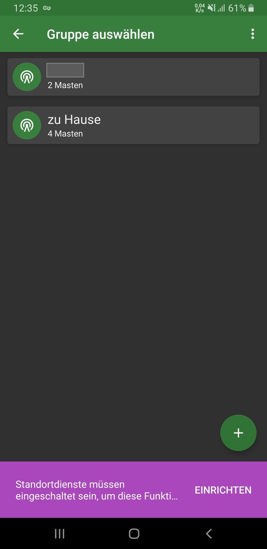

Ich nutze die Funkzellenortung, um mein WLAN ein- bzw. auszuschalten. Dafür hab ich ein Gebiet "zu Hause" definiert. Wird das erreicht, wird WLAN eingeschaltet, wird es verlassen, geht WLAN aus. Egal, ob GPS aktiviert ist oder nicht.
Behebt aber natürlich nicht das "Problem", dass WLAN ausgehen soll, sobald die eigene SSID nicht mehr verfügbar ist. Mir persönlich ist es nicht sooo wichtig, sofort nach Verlust der Verbindung WLAN auszuschalten.

Ich verarbeite allerdings auch nicht die SSID, sondern lasse Funkzellenabhängig ausschalten. Und dafür brauch ich keine Standortdienste

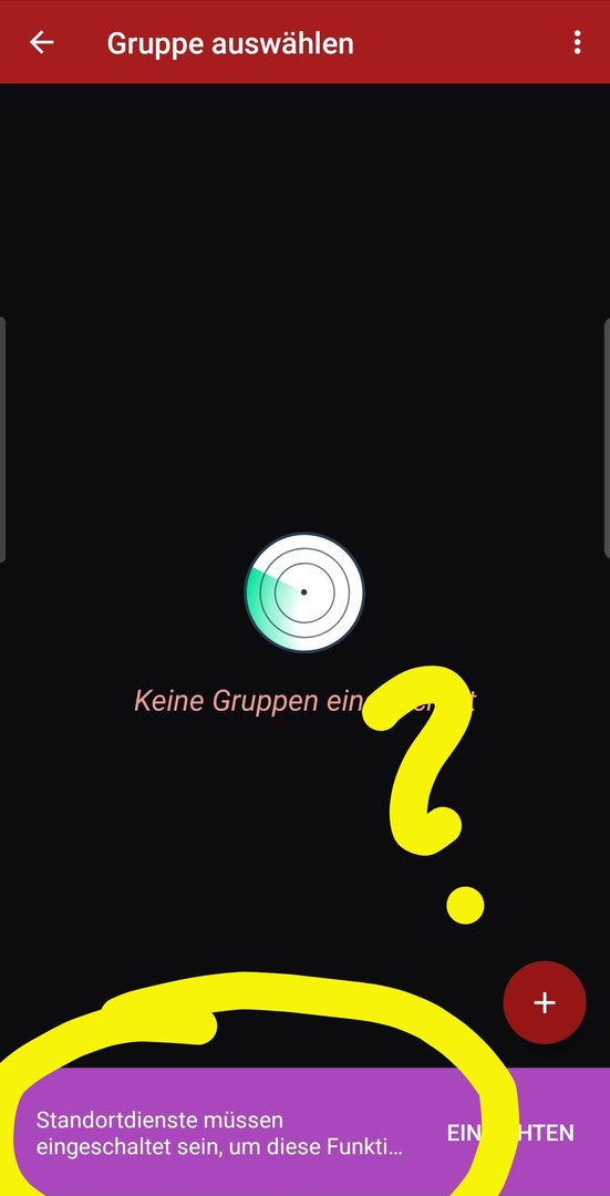

Siehste - ich schon. Ich weiß ja nicht, WIE Du das machst, aber bei mir kommt dann folgendes:
Es sind bei jedem derartigen Auslöser neuerdings Standortdienste erforderlich. Sowohl beim Einrichten, als auch beim Ausführen. Das Makro wird - reproduzierbar - nur dann ausgelöst, wenn die Standortdienste auch an sind. Was für ein Müll! Ich krieg langsam echt einen ganz ganz dicken Hals auf Google und deren Spionagewut. So langsam weiß man gar nicht mehr, wie man sich noch wehren soll.
Vielleicht läuft ja bei Dir was im Hintergrund von dem Du nix weißt ??
