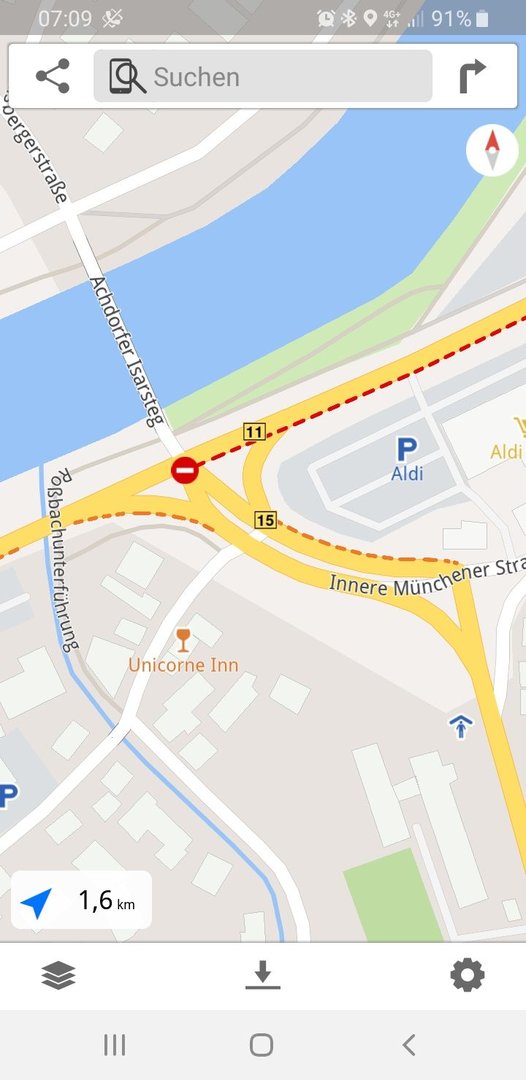

Hinweis zum Weitergeben: Die Baustelle in Landshut (B11, Wittstraße) ist vorbei ... ME hat sie noch drin und leitet drumrum!
