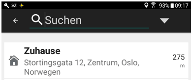

Um die Heimatadresse festzulegen, gibt es mehrere Möglichkeiten:
1. Festlegen via interaktive Karte mit Finger oder Touch Pen, Eingabestift (hatte ich bereits vorgestellt)
Heimatadresse einrichten über Festlegen eines Zieles in der Karte:
Link Posting #2 etwas Runterscrollen
2. Alternativer Weg über Favoriten, den ich hier vorstellen werde:

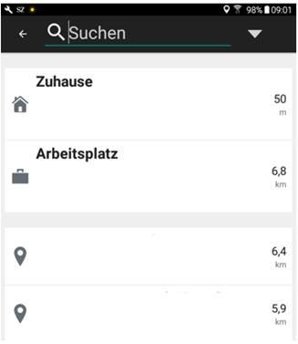

Der Einstieg erfolgt über das Antippen der oberen Eingabezeile, worauf sich die Übersicht der verschiedenen Suchparameter öffnet.
Danach sieht man die Favoriten mit Heimatadresse usw.:
Ein 1-2 Sekunden langer Fingerdruck auf den Favoriten Zuhause öffnet das Fenster „Bearbeiten bzw. Löschen“
…auswählen liefert folgende Übersicht
Adresse auswählen und man kann dann die genaue Adresse eintragen. Dies bestätigen und somit ist die Heimatadresse festgelegt. Die hier gezeigte Adresse ist natürlich eine Fake Adresse und keine alternative Wahrheit. ;)
Wenn man sein Auto nicht direkt am Haus parkt, sondern an einer Stelle, die keine Adresse mit Hausnummer besitzt, so kann man dies in der Karte an einer frei wählbaren Stelle eintragen. Dies erfolgt durch Verschieben eines Zeigers (hier mit gelbem Pfeil markiert).
Nach Auswahl „Heimatadresse festlegen … erledigt“ bekommt man diesen geografischen Ort als Heimatadresse eingetragen.
ME ist also recht flexibel beim Festlegen von Heimatadressen oder anderen Adressen, die man als Favoriten abspeichern möchte.

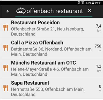

Wechseln wir zu Punkt 2: Suchergebnisse am Zielort.
Will ich wissen, welche Restaurants befinden sich am Zielort kann ich in der Schnelleingabezeile Offenbach und Restaurant als Suchbegriff eingeben.
Damit erhalte ich alle Restaurants im Zentrum von Offenbach, die „Restaurant“ im Namen tragen oder als Restaurant getagged sind. Taggen heißt hier den Begriff „Restaurant“ zu besitzen als Erläuterung in der Datenbank.

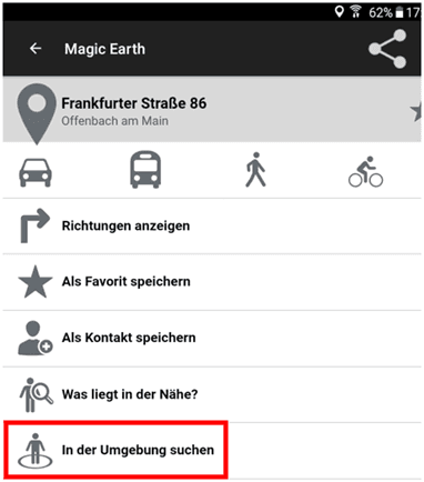

Sucht man Restaurants in einer großen Stadt nicht im Zentrum sondern im nahen Umkreis am Zielort, so geht man wie folgend vor:
Das Ziel im Beispiel ist das Deutsche Ledermuseum in Offenbach, Frankfurter Straße 86.
Das Hinweis-Icon mit dem Auto anklicken und es öffnet sich eine Übersicht, von wo aus man sich Ziele in der Umgebung am Zielort anzeigen lassen kann.
Ergebnis ist eine Auswahlmöglichkeit für Sonderziele u.a.:
Die Auswahl Sonderziele führt zur gesuchten Restaurantübersicht. Besitzen Restaurants eine eigene Website, so wird diese i.allg. mit verlinkt.

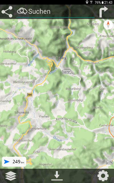

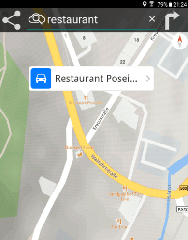

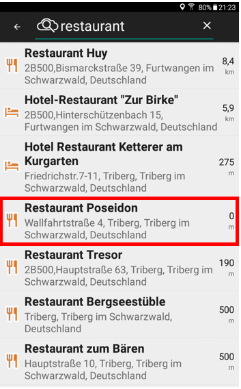

Zuletzt zu Punkt 3: Suchergebnisse im aktiven Kartenfenster
Durch Fingerscrollen kann man sich in einen Kartenbereich hinbewegen, wo man Infos benötigt. Im aktiven Kartenfester läßt sich ME gezielt durchsuchen: Wo sind z.B. alle Orte, wo ich in Triberg (Schwarzwald) Restaurants finde.
Aktiver Kartenausschnitt:

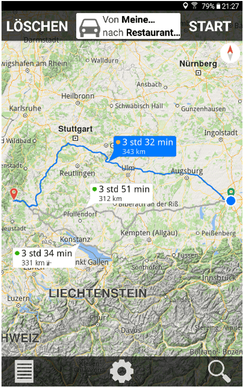

Oben in die Schnellsuchzeile Restaurant als Suchbegriff eintragen und es werden folgende Ergebnisse angezeigt:
Das oberste Restaurant stammt nicht aus Triberg und hat sich wohl seinen Platz durch bezahlte Werbung in den Suchmaschinen bezahlt analog Google. Wir wählen das Restaurant Poseidon aus. Die Entfernung der anderen Restaurants dazu zeigt ME an.
Auswählen des Hinweis-Icons liefert die ME-typische Auswahlübersicht, worüber sich z.B. die Route berechnen läßt:
… und START.

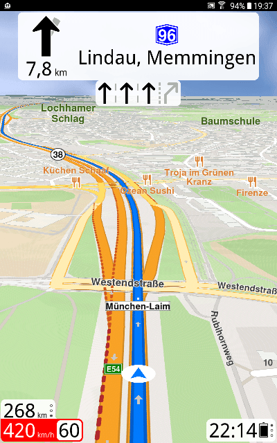

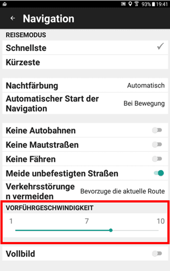

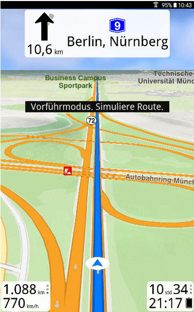

Routing-Simulation
Um Magic Earth zuhause im Sessel etwas näher kennen zu lernen - wie die Ansagen kommen und die Straßenführung gemacht wird - gibt es die Möglichkeit, eine beliebige Route als Simulation am Smartphone ablaufen zu lassen. Das sieht recht ansprechend aus.
Die Simulationsgeschwindigkeit legt man im Navigationsmenü fest:

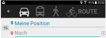

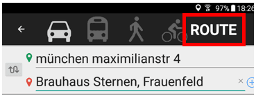

Um eine Simulation vorzubereiten gibt man die Start- und die Zieladresse ein:
Wichtig ist das Überschreiben des Startpunkts „Meine Position“ durch eine Adresse.

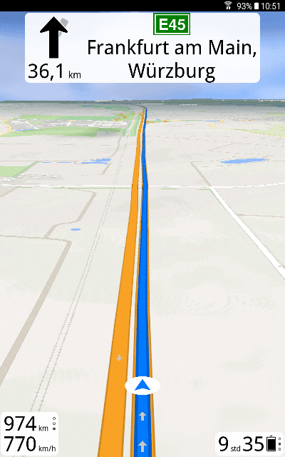

Die Simulation startet beim Aufruf „Route“. Hier nun Screenshots aus der Simulation:
Die Simulation durchfährt hier mit 120 km/h die ausgewählte Route in 7-facher Beschleunigung (= 840 km/h). Die Beschleunigung läßt sich wie oben beschrieben verändern.
Ist nur ein nettes Gimmick, aber ganz gut zu sehen, wie ME später im Auto die Routinghinweise bringt. Aktuelle Verkehrsstörungen durch Staus oder Umleitungen werden dabei online mit dargestellt.

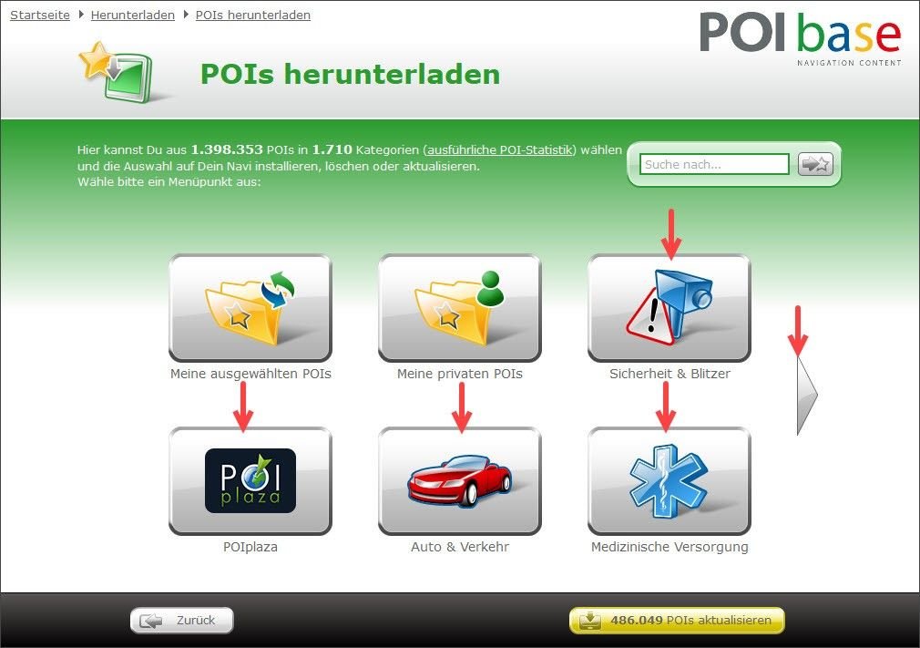

  • POIbase (deutsch) für Windwos auf z. B. Laptop installieren, um an die kostenlosen POIs zu kommen: POIbase herunterladen
Beschreibung:

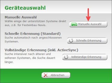

  1. POIbase auf dem Laptop starten und auf POIbase registrieren oder anmelden, wenn schon Account vorhanden

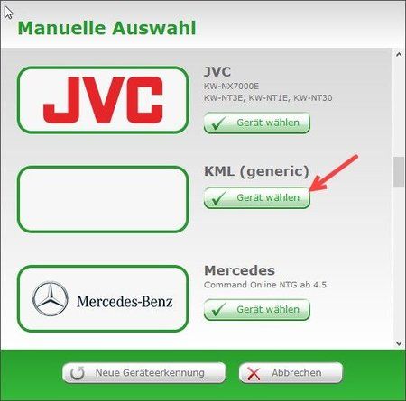

  2. Geräteauswahl: klicke "Manuelle Auswahl"
    und dann bei KML (generic) auf "Gerät wählen"

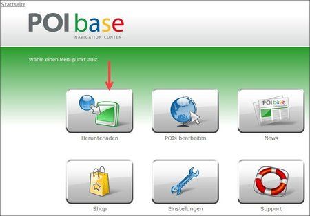

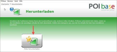

  3. Klick auf den Button "Herunterladen"
  4. Klick auf den Button "POIs herunterladen"
  5. Klicke dich durch die verschiedenen Rubriken (sehr viele POI sind kostenlos!)

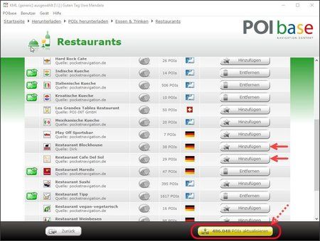

  6. Die gewünschten POIs in den verschiedenen Rubriken durch Klick auf "Hinzufügen" wählen/markieren.
    Hier in der Beispielgrafik sind in Rubrik "Essen & Trinken" | POI-Kategorie "Restaurants" die POIs "Restaurant Blockhouse" und "Cafe del Sol" markiert.
    Erst nachdem alle POIs aus den verschiedenen Kategorien auf diese Weise markiert wurden, unten rechts auf den gelben Button klicken, um den POI-Download zu starten.

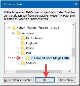

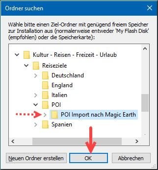

  7. Der Downloadprozess besteht aus zwei automatisch aufeinander folgenden Schritten:
    • Vorbereitung der gewählten POI mit anschl. Auswahlfenster des gewünschten Speicherortes
    • Nach Klick auf "OK" beginnt der Download (je nach Menge kann das etwas dauern)

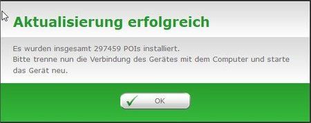

  8. Die Fertigstellung des Downloads wird mit folgendem Fenster quittiert (bei Erstimport ggf. anderer Wortlaut). Da der Download ja zunächst auf unseren Windows-Laptop erfolgt ist und nicht auf ein Navigationsgerät, muss hier entgegen der Anweisung nichts getrennt oder neu gestartet werden.

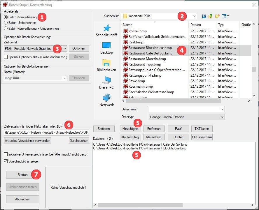

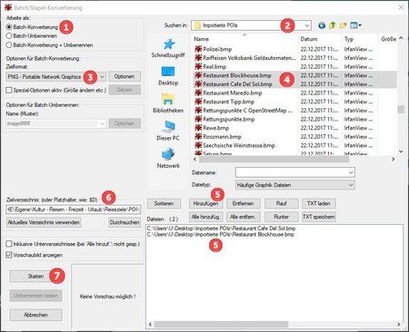

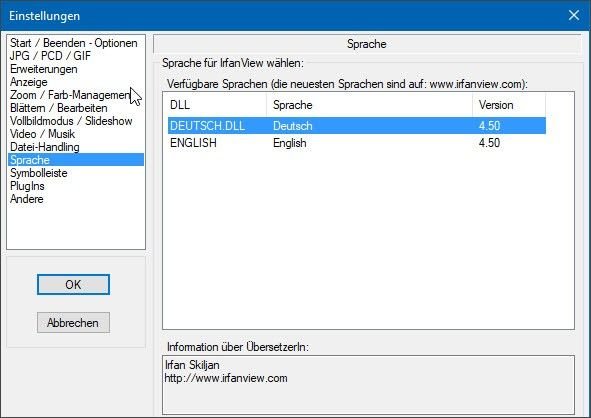

  10. Da Magic Earth nur Icons im png-Format importieren kann, müssen jetzt die Icons vom bmp- in das png-Format konvertiert werden. Das geht sekundenschnell mit IrfanView (Download von Herstellerseite); Umstellung auf Deutsch: Nach Installation unter Optionen/Sprache ändern)
  11. Starten der Stapel-Konvertierung
  12. Die 7 Schritte der Reihe nach abarbeiten; Nach Klick auf "Starten" ist nach wenigen Sekunden die Konvertierung in png-Dateien abgeschlossen.
    ACHTUNG: Die Icon- und die POI-Dateien (png + kml) sollten im gleichen Ordner stehen. Dieser Ordner sollte auch nur diese beiden Datei-Gruppen enthalten. Dann ist das spätere kopieren auf das Android Tablet/Smartphone einfacher!

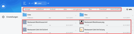

  13. Für den Import in Magic Earth werden die POI-Dateien und -Icons (kml + png) jetzt auf das Android-Gerät kopiert:
    Lokal\sdcard\Android\data\com.generalmagic.magicearth\files\download\magicearth
    (Ich verwende dafür den ES Datei Explorer aus dem Play Store; Je nach Umgang der gewählten POI kannst Du diese aber auch an Dein Android-Gerät mailen, oder skypen oder, oder, oder...)
    So sieht das im ES Datei Explorer nach dem kopieren auf das Tablet aus:

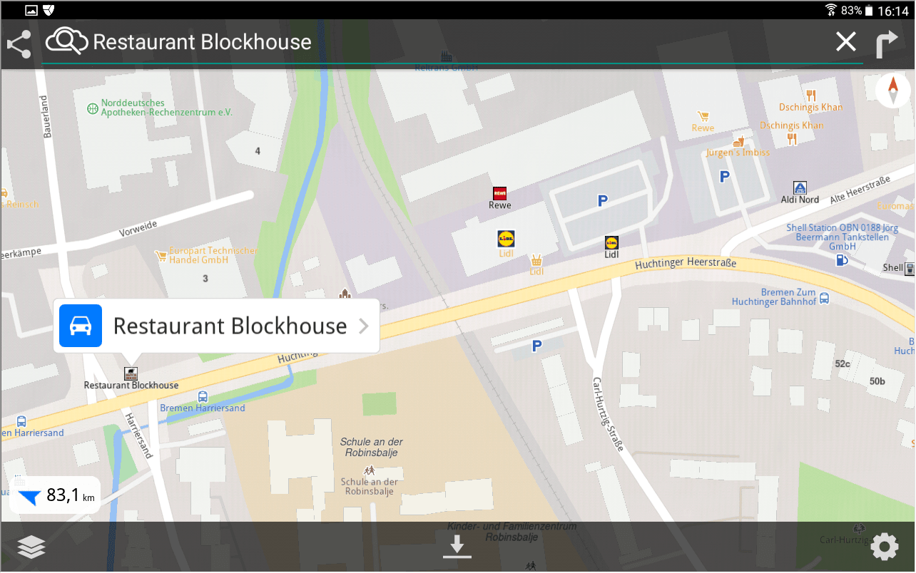

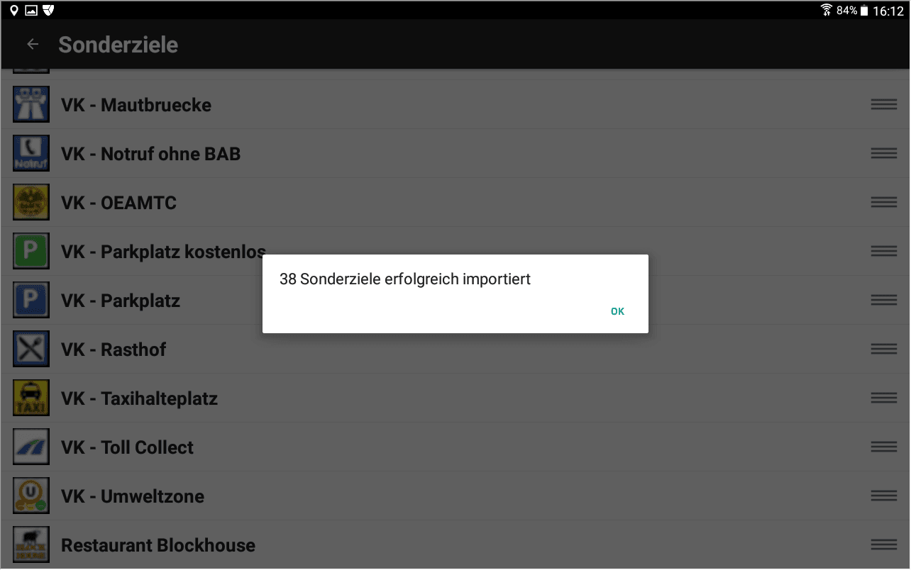

  14. Nun die kml-Datei "Restaurant Blockhouse.kml" antippen. Dann ggf. Magic Earth als Standard-App für das Öffnen von kml-Dateien auswählen. Nun startet ME mit der Frage, ob man gewählte kml-Datei importiert werden soll. Klicke auf JA.

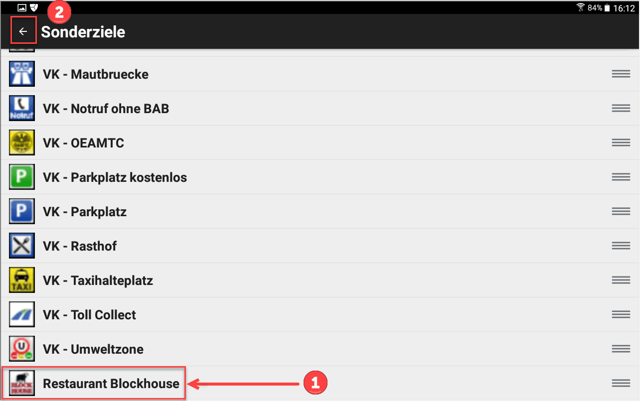

    Nach Bestätigung mit OK siehst Du die Liste "Sonderziele" (also POIs).
    Am Ende der Liste wurden die POIs "Restaurant Blockhouse" samt Icon angehängt.
    Tippe jetzt oben auf den "Zurück-Pfeil". Der Importvorgang für die nächsten POI beginnt.
    Das geht so lange, bis alle zu importierenden POI abgearbeitet sind.

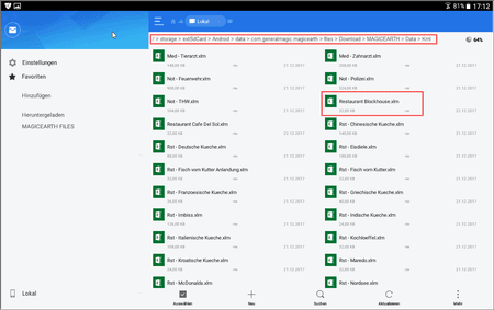

  15. Intern legt der Importvorgang unter Lokal\sdcard\Android\data\com.generalmagic.magicearth\files\download\magicearth\Data automatisch den Ordner kml an (falls noch nicht vorhanden). Der Importprozess wandelt die soeben gewählte kml-Datei in eine xlm-Datei um und legt diese im Ordner kml ab. Das zugehörige Icon wird dabei automatisch mit importiert.

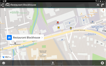

  16. Jetzt kann man die neuen POIs in ME verwenden. Die Funktionalität ist identisch mit den Standard-POIs.
    Darstellung eines der Restaurants "Blockhouse" in der Karte von ME:

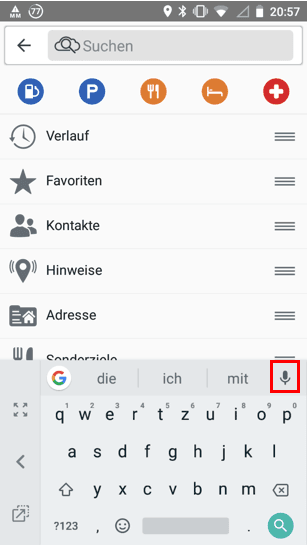

Mit Magic Earth (ME) kann man reden… Wußte ich bis vor kurzem auch nicht. Kollegen aus dem Forum haben mir den Tipp gegeben, daß Android seit einigen Android-Generationen Spracheingaben akzeptiert und sie an passende Apps weitergibt. Und ME ist eine solche App.
Gestartet wird mit der Suchzeile auf der ME Startseite. Unten erscheint nun die Tastatur mit dem Mikrofonsymbol. Unter Android 8.1 sieht das so aus:
Nach dem Auswählen des Mikros … sprechen.
Es muß sonst nichts Weiteres aktiviert werden.

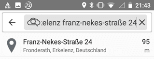

Möchte ich zu einer Adresse in einer anderen Stadt geroutet werden, dann nennt man Stadt, Straße und Hausnummer. ME zeigt danach im Display an, welche Adresse verstanden wurde.
Bei langen Straßennamen spielt die Spracheingabe ihre Vorteile aus.
Beispiel: Erkelenz Franz-Nekes-Straße 24.
Bei Straßennamen mit Bindestrich reicht es Sekundenbruchteile eine Pause einzufügen (gefühlte Zehntelsekunde), damit die Straße verstanden wird. Der Tipp kam von einem Kollegen. Bei mir klappt das zuverlässig ohne bewußte Pause.
