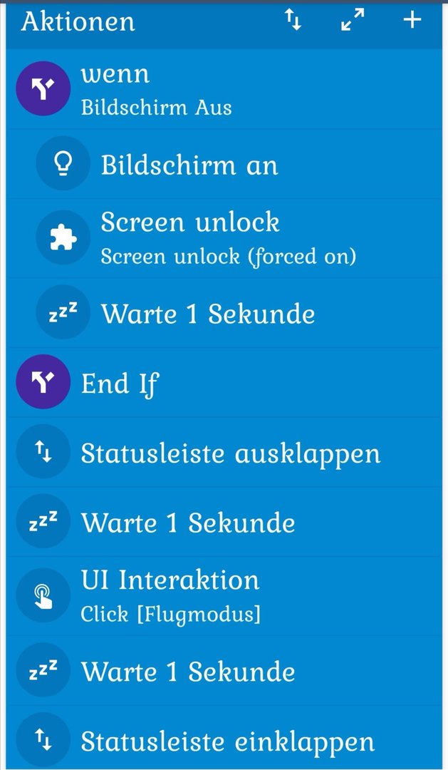

Ich brauche mal einen Denkanstoß.
Hab für mein Huawei P20 (Android 9, kein Root) ein Makro für die Aktivierung des Flugmodus erstellt. Das Ganze läuft über die UI Click Aktion nachdem die Statusleiste ausgeklappt wird.
Jetzt wird es für mich unverständlich: das Auslösen des Flugmodus klappt prima. Aber das Beenden nicht. Die Statusleiste wird heruntergezogen und dann passiert scheinbar nichts, obwohl die gleiche Aktion ausgeführt werden sollte.
Für die Aktivierung /Deaktivierung der
mobilen Daten habe ich ein ähnliches Makro, welches problemlos läuft.
Hat jemand eine Idee, wo der Fehler liegen könnte?

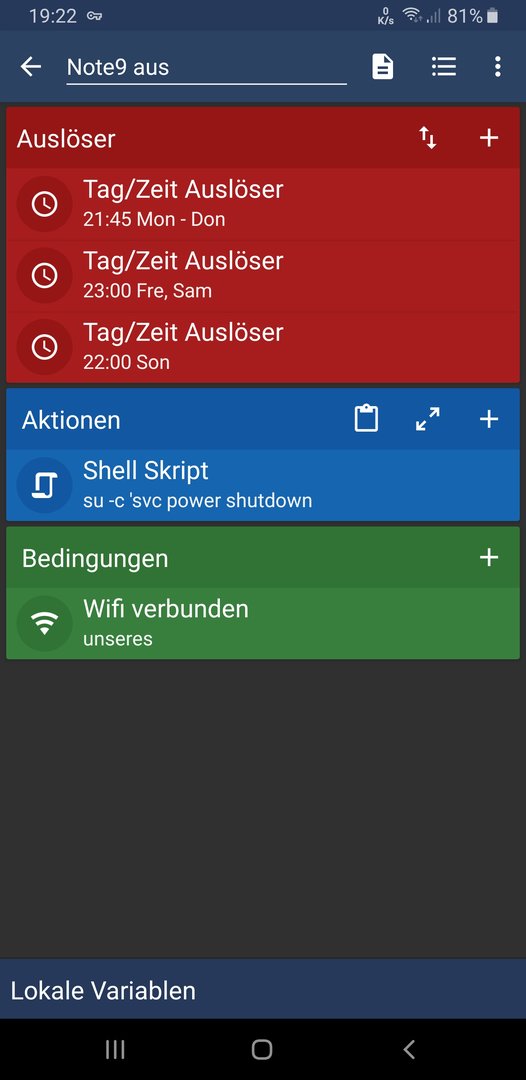

Also zu deinen Fragen aus dem anderen Fred:
Frage: "Wie geht das mit dem Script?"
Antwort: MacroDroid Aktionen " Shell Script" anklicken und im erscheinenden Konfigurationsfenster den Punkt " mit root " anklicken, wenn nicht schon aktiv!
Dann auf die blaue Linie tippen und da dann su -c 'svc power shutdown' eintragen und mit ok bestätigen.
Als Auslöser auswählen, was immer den Shutdown auslösen soll. Macro benennen und abspeichern.

So, also das Script scheint nicht zu funktionieren, zumindest passiert bei "Aktion testen" nichts.
Bei der anderen Sache will ich eigentlich beim Verlassen des eigenen WLAN einfach nur WLAN ausschalten. Das funktioniert aber nicht. Bei ausgeschalteten Standortdiensten gibts ne Fehlermeldung, bei eingeschalteten Standortdiensten passiert gar nichts. Gibt zwar keine Fehlermeldung mehr aber WLAN geht auch nicht aus.
:rolleyes2: da fehlt ein Apostroph hinter dem Befehl!
su -c 'svc power shutdown' <--- genau da!
Btw: warum schaltest du dein Handy aus? Flugmodus reicht dir nicht? Stellt doch auch alle Strahlungsquellen ab.
Und warum muss eine Verbindung zu deinem Wlan bestehen um runter zu fahren???
Und zu Problem 2: zeig doch bitte mal das Macro zum Abschalten des WLan!
Verwendest du " WiFi Netzwerk hat gewechselt" oder " WiFi Zustandsänderung" ?
Für "hat gewechselt" müsste GPS dauerhaft an sein um auszulösen!
WiFi Zustandsänderung funktioniert hier nicht sicher!
