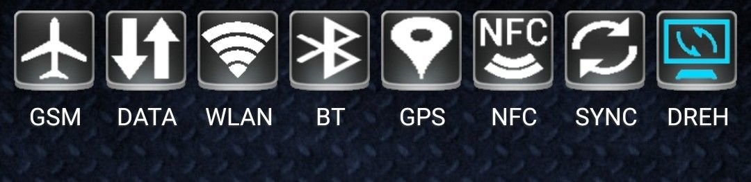

Das ist z.B. eine MD Schalterleiste, die ich benutze um umzuschalten und den Status der Umschaltung auch direkt zu sehen.
Ja, es gibt die Tiles, aber ich nutze sie nicht. So habe ich die für mich wichtigsten Schalter direkt im Blick!
Abgefragt werden die Schalter mit der "Buton Widget" Funktion. An/Aus Status - blau u. weiß
Woher kommt das Design der leiste? Ich löse mit meiner leiste auch Makros aus. Die symbole sind aber sehr schlicht.
Dafür kann man Icons selbt erstellen oder aus Iconpacks ausleihen. Diese können dann innerhalb von MD importiert und benutzt werden. Es handelt sich bei meinem Beispiel also nicht um eine Leiste, sondern um Einzelicons.

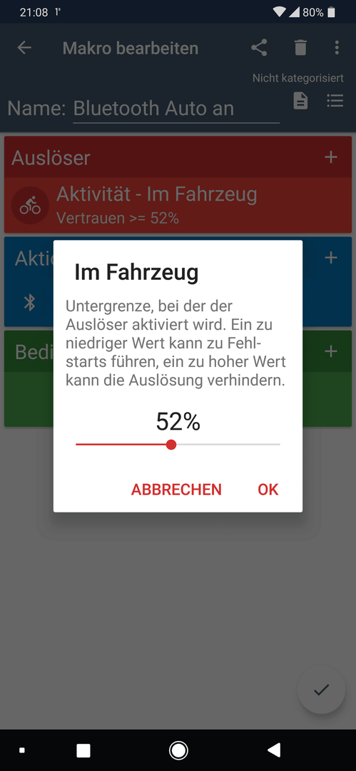

Beim Einrichten des Aktivitätsmakros die Empfindlichkeit auf 50-60% einstellen, so startet es bei mir zuverlässig.

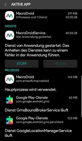

Ich hab nun eine Frage zum RAM-Verbrauch. Laut Android benötigt die App insgesamt ~300MB RAM. Darunter zählen 3 Prozesse. Einmal MacroDroid (~150MB) und dann 2 weitere (~50MB & ~100MB) von Google (siehe Sceenshot).
Verstehe ich das richtig, dass MacroDroid an sich 150MB RAM benötigt und die anderen beiden Prozesse nur dazu gezählt werden, weil MacroDroid diese nutzt, und sonst im Hintergrund laufen?!

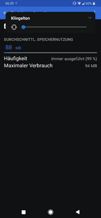

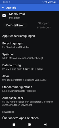

bei mir werden 88 MB Arbeitsspeicher angezeigt, insgesamt geht Macrodroid trotz des tiefen Eingriffs ins System sehr ressourcenschonend um, s. u.
Die Googleprozesse laufen auch ohne Macrodroid, Macrodroid greift aber auf diese zu.
