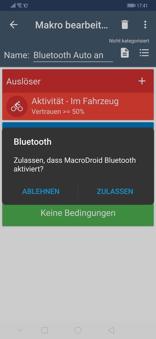

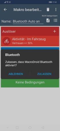

nutze schon einige Zeit Macrodroid auf verschiedenen Geräten von LG und Samsung zuletzt mit Oreo.
Jetzt nutze ich eine Huawei Mate 20 Pro mit Android Pie.
Seitdem habe ich ein Problem mit der Aktivierung und Deaktivierung von Bluetooth.
Ich habe ein Macro erstellt, das während der Fahrt im Auto Bluetooth einschaltet und dann das Smartphone mit dem Autoradio verbindet. Wird die Verbindung nach Abstellen des Fahrzeugs wieder getrennt schaltet ein weiteres Macro Bluetooth wieder ab.
Beim Huawei Smartphone muss ich jedoch beim Ein- und Auschalten des Bluetoothmoduls eine manuelle Bestätigung vornehmen (s. Screenshot). Solange ich das nicht tue, bleibt das Macro hängen.
Hat jemand eine Idee wie ich den Dialog entweder automatisch bestätige bzw. ganz abstelle?
Danke und Gruß...
