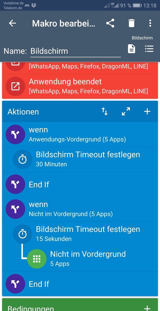

Mahlzeit, vielleicht kann mir jemand helfen?
Will ein Macro das mir bei bestimmten Apps den Bildschirm Time out auf NIE oder 30 Minuten ändert.
Hat anfangs auch mehr oder weniger gut funktioniert, aber seit ein paar Tagen geht's nicht mehr.
Es scheint als würde es das starten und beenden der Apps nicht richtig interpretieren.
Anbei mal ein Log und ein Screenshot vom Makro.
Ja, damit habe ich auch so meine Probleme. Ich wollte den Standort ein/aus schalten, je nachdem ob Apps wie Maps, Kompass etc. laufen oder nicht, bin auf keinen vernünftigen Trichter gekommen, weil unklar ist, ob Apps, die vom Vorder- in den Hintergund gehen, noch als laufend betrachtet werden.

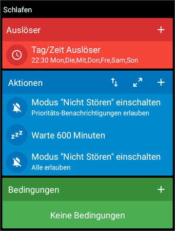

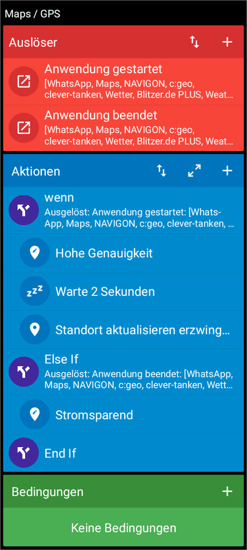

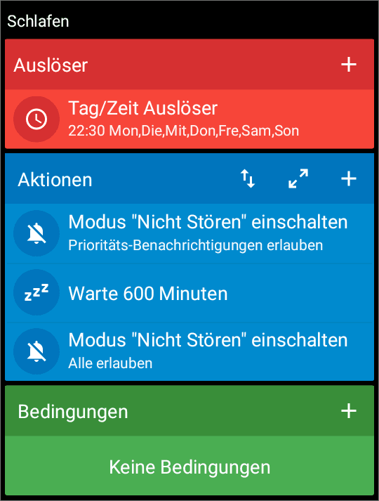

Mahlzeit, hier mal meins als Screenshot.
Bedingung brauchst du nicht, macht meiner Meinung nach auch keinen Sinn.
Neben bei, mein Problem ist gelöst. Müsste tatsächlich wieder den Modus
"Erzwinge den herkömmlichen Mechanismus. "
Aktivieren, beim letzten mal ging damit aber gar nix.
Jetzt läuft es wie es soll.
Das mit dem Standort hab ich auch und das funktioniert auch sehr gut.
Das ist das zweite Bild.

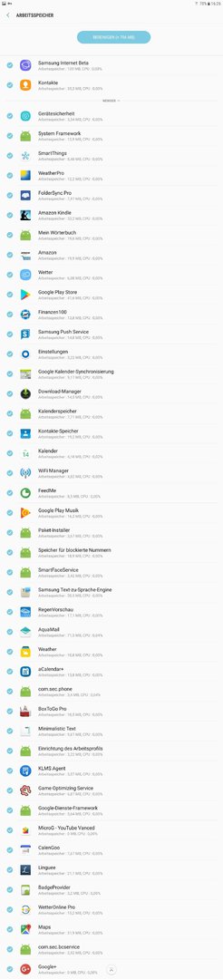

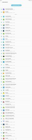

@Netbook Ich verwende das nicht, aber ich denke, es geht um aktive Prozesse im Arbeitsspeicher, die man sich mit einem Taskmanager (bei manchen Herstellern integriert) anzeigen lassen kann.
Da gibt es ja deutlich mehr Prozesse als diejenigen, die über den Button "zuletzt verwendet" (recent apps) angezeigt werden.
Siehe Beispiel (Samsung).
Reaktionen: Netbook

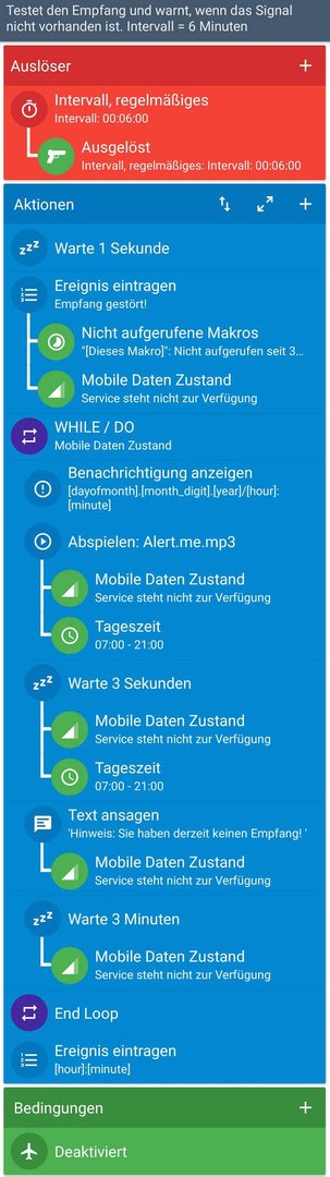

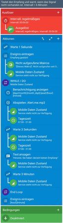

MD ist das einzige Programm, welches mir über den Tag eine akustische Info gibt, wenn das GSM Signal nicht vorhanden ist. z.B. Keller ; Fahrstuhl; Supermarkt etc.
Weder Tasker noch Automate (beide in der neuesten Version) schaffen es am Doze Mode des Huawei vorbei zu kommen! Leider findet das Huawei oft nicht selbstständig zurück ins Netz, was bedeutet Stunden lang unbemerkt nicht erreichbar zu sein. Das geht ja garnicht!:rolleyes:
:confused2:, wie hast das realisiert? Ich hab auch hin und wieder, das Gefühl, dass ich kein Netz hatte.
Dieses Makro enthält weitere persönliche Einstellungen und kann daher sicher leicht gekürzt/verändert werden.
in Kurzform:
Auslöser: intervall; regelmäßig alle 6 min.
Aktivität: warte 1 sec ; Abspielenn ALERT.mp3 ; Textansage: "Sie haben derzeit keinen Empfang!; Eintrag in Nutzerlog
Bedingung: Flugmodus deaktiviert; Mobile Daten Zustand: Dienst steht nicht zur Verfügung
Hab das bei mir getestet. läuft mit wenig Stromverbrauch.Mit "Do/While und 1x "Wait Schleife" von 1 Min. kann man dann noch eine erneute Meldung alle 1 Min. dazugeben.
Ein Intervall kürzer als 6 min. ist natürlich möglich, treibt dann aber auch den Stromverbrauch in die Höhe.
BTW: Wenn du unter Akku/Stromverbrauch nachsiehst, kannst du bei Mobilfunknutzung als Verbraucher in der Grafik sehen, ob der Empfang irgendwann unterbrochen war! Die Linie ist von grün; orange und rot durchzeichnet. Bei Ausfällen hast Du dann rote Teilbereiche in der Linie.
Edit: Aufgrund gemachter Erfahrungen, sollte das Macro aus dem Spoiler geändert werden wenn so übernommen!
1.) Die Bedingung zur Intervallsteuerung " Ausgelöst" (Pistole) sollte entfernt werden.
2.) Als Bedingung sollte zum "Flugmodus aus" noch "Makro nicht ausgeführt" innerhalb 1er Minute hinzugefügt werden.
(Ich hatte aber jetzt keine Lust auf einen neuen Screenshot)
Reaktionen: stru65
