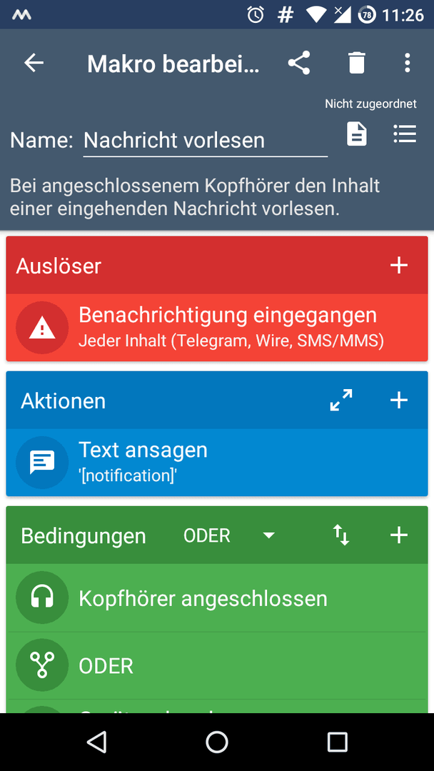

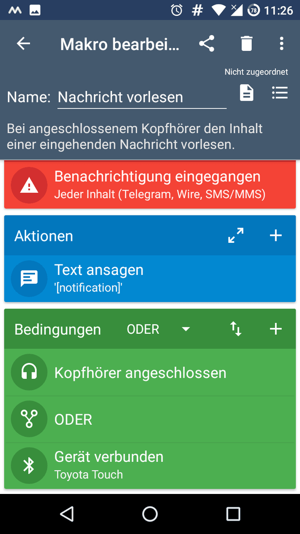

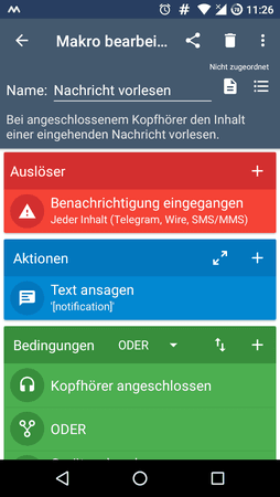

Hi,
ich versuche mich an einem Macro, dass mir eingehende Benachrichtigungen vorließt, wenn entweder der Köpfhörer angeschlossen ist oder das Handy per Bluetooth mit meinem Auto verbunden ist.
Wie ich es erstellt habe, sieht man anhand der Screenshots. Allerdings ließt das Macro einfach jede eingehende Benachrichtigung der Eingestellten Apps vor, verstehht /weiß jemand warum?
Hm?
Deine Konfig schaut für mich i.O. aus.
Hast Du schon mal ohne ODER-Bedingung getestet? Also nur eine Bedingung angeben.
meute
mit nur dem Kopfhörer funktioniert es wie gewünscht, mit Bluetooth hab ich es noch nicht getestet.

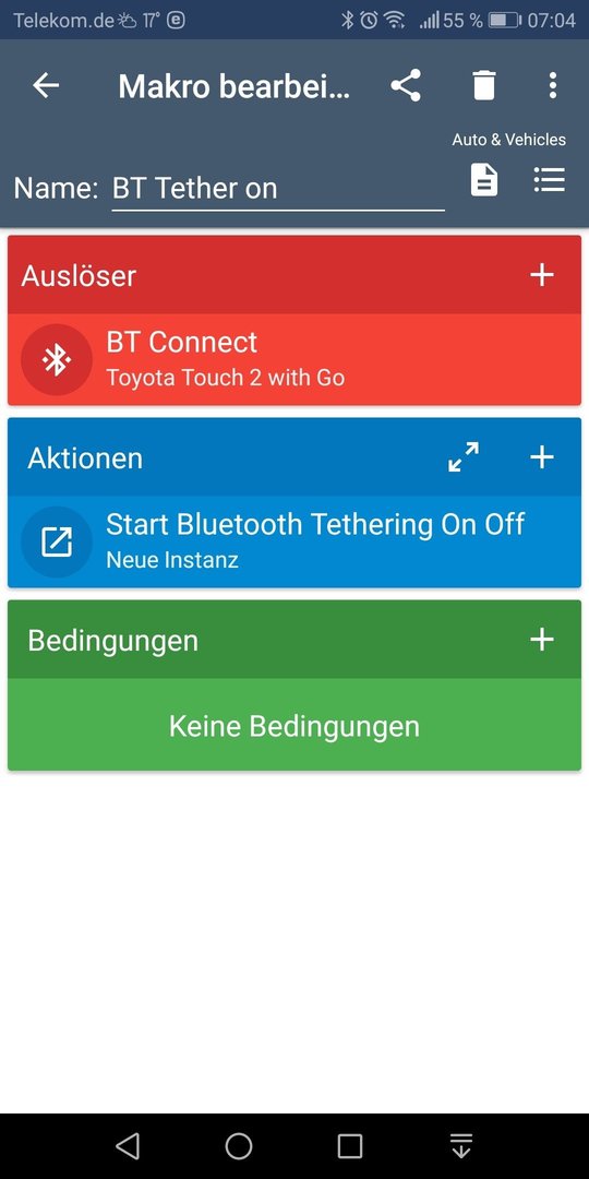

Hallo in die Runde,
vorweg gesagt: ich nutze ein Huawei Mate 10 Pro nicht gerootet.
Habe gestern zum ersten mal Macrodroid eingesetzt.
Wenn per Bluetooth mit dem Autoradio verbunden, das Bluetooth-Tethering mittels einer App einschalten.
Klappt auch :)
Das selbe mit Disconnect klappt ebenfalls.
Ist mein erstes Werk, weiß nicht, ob man das eleganter lösen könnte.
So, jetzt würde ich gerne bei diesem Macroereignis (oder als neues Macro) noch etwas dazunehmen:
Es sollte auch am Sperrbildschirm die Uhr eingeblendet werden, das ist ein Punkt in Bildschirmsperre & Passwörter, nennt sich "Immer Informationen anzeigen" und kann per Schalter an- oder ausgeschalten werden.
Bei Huawei funktioniert eine App wie Always on Amoled leider nicht
Kann man das realisieren, und wenn ja, wie ?
Hallo meute,
Bluetooth Tethering On Off ist eine App, die ich starte.
Ich weiß nicht, ob es mit Macrodroid anders zu lösen wäre.
Seinen Dienst tut es jedenfalls.
Das zweite Macro zum Abmelden habe ich zusätlich mit einer 4-Minütigen Wartezeit vor dem Auslösen der Aktion versehen, damit ein Warten am Bahnübergang überbrückt wird.
Vielleicht ist das eher mit Tasker zu lösen, aber das ist noch ein Stückchen komplexer.
Da traue ich mich nicht ran.
Ich habe die App "Bluetooth Tethering On Off" nun auch installiert und wollte Bluetooth Tethering mit MacroDroid schalten.
Aber es gibt ein Problem.
Bei jedem Start der App "Bluetooth Tethering On Off" wird im Wechsel Bluetooth Tethering auf On und wieder auf Off geschaltet.
Wenn das Makro ausgelöst wird, muss doch erst geprüft werden, ob Bluetooth Tethering auf On oder auf Off steht.
Und je nach Ergebnis muss entweder die App "Bluetooth Tethering On Off" gestartet werden oder darf die App "Bluetooth Tethering On Off" NICHT gestartet werden.
Wie hast Du das gelöst?
meute
Hallo meute,
das Problem habe ich in Macrodroid nicht lösen können.
Ich bin froh, daß das wenigstens schon mal so weit läuft.
Vielleicht finde ich noch eine Verbesserung.
Weiß nicht, ob für Programmierung nicht Tasker besser wäre, weil es viele Plugin gibt.
Es scheint hier zumindest eine stark vertretene Gruppe zu geben.
Reaktionen: meute
