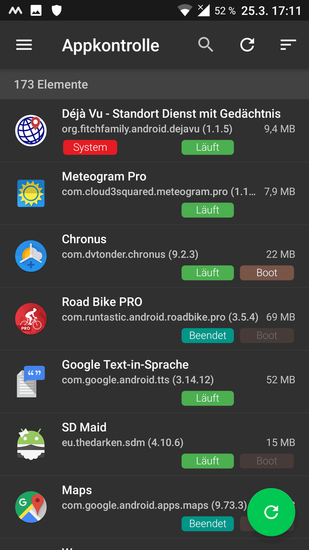

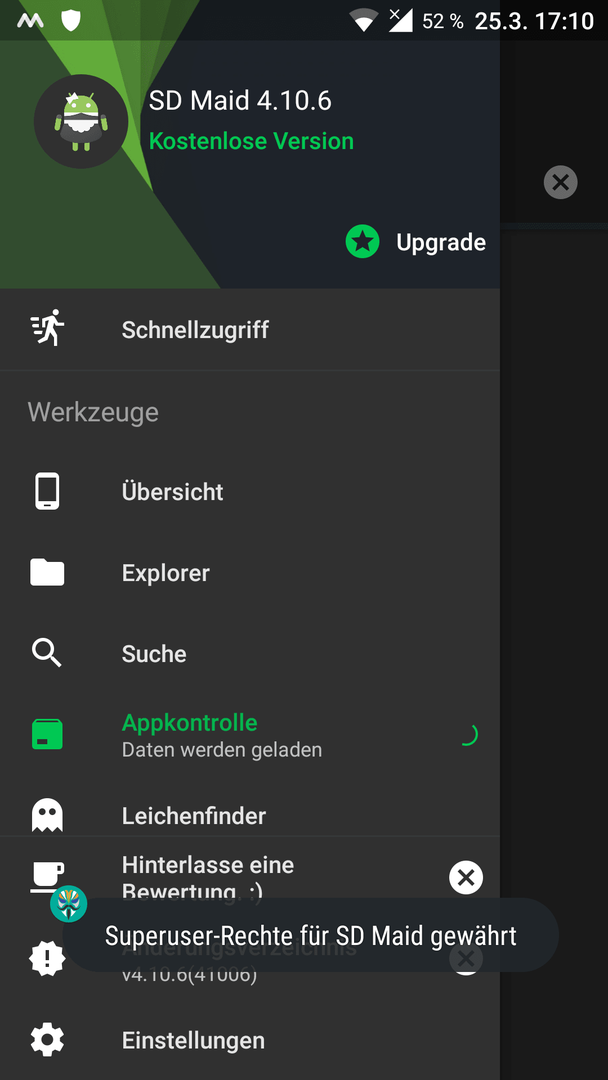

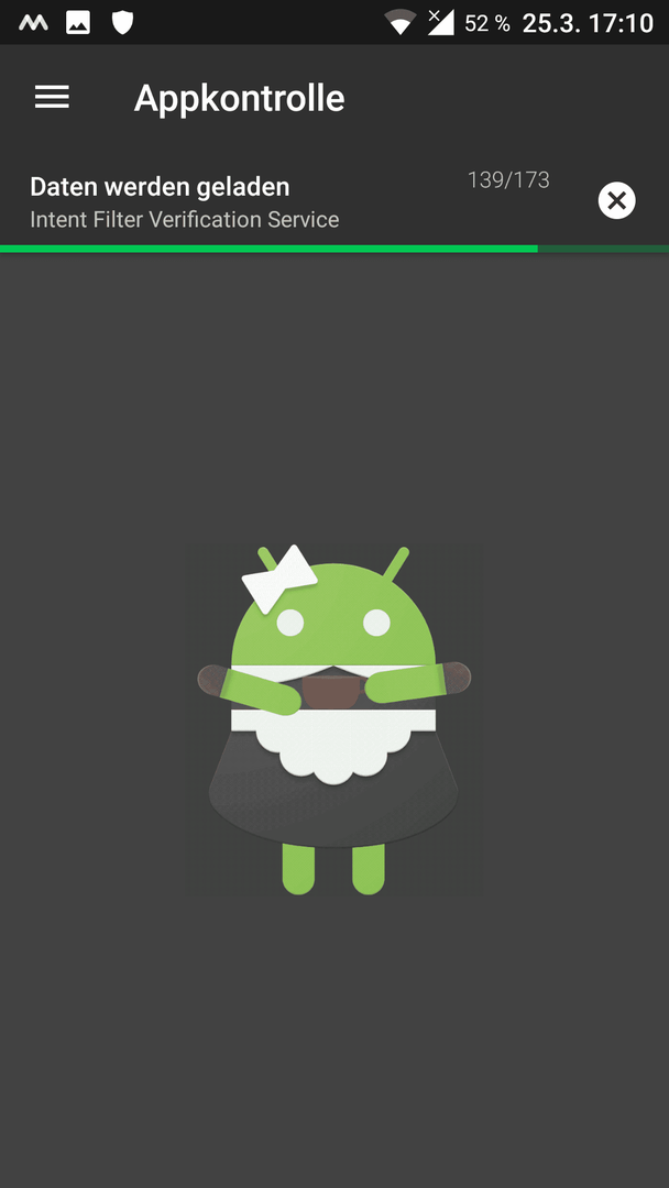

Bin zwar nicht Netbook, versuch trotzdem eine Antwort zu geben. Du startest SD Maid:
suchst bei "Werkzeuge" -> Appkontrolle, dann dauert es ein paar sek bis alle Apps eingelesen sind:

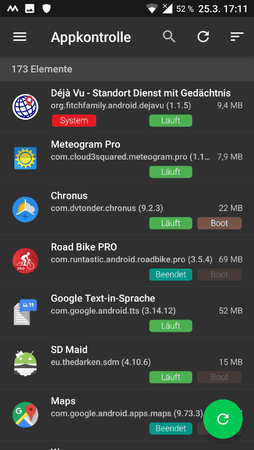

und dann solltest du eine Übersicht über alle installierten Apps sehen:
Nun tippst du eine App an, scrollst hoch/runter und kannst dann etliches einstellen. So auch unter dem Punkt "Receiver Manager" das Bootverhalten. Im dritten Screenshot oben rechts siehst du drei Balken. Dort kannst du auch selektieren das dir z.B. nur Apps angezeigt werden die eine Autostartoption haben. Ist diese aktiviert erscheint das "Boot" in einem anderen Braunton wie wenn die App nicht automatisch starten darf.
Geh damit aber vorsichtig um. Gerade bei Systemprozessen solltest du vorsichtig sein, nicht dass du dir dein System zerschießt.

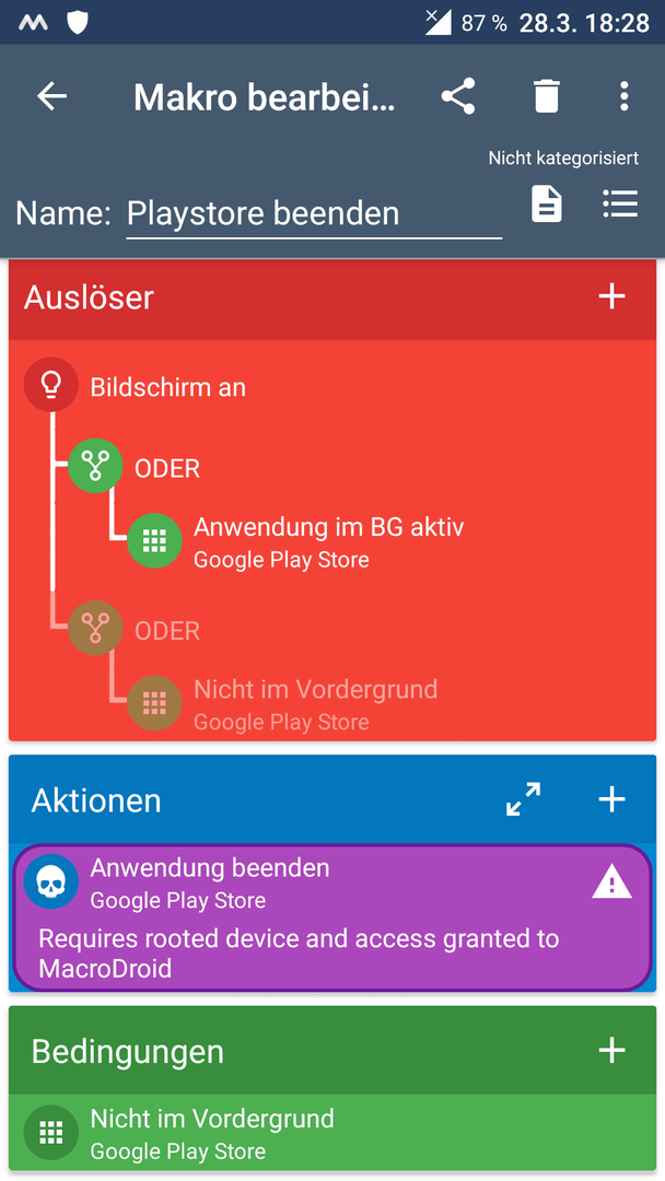

@copy&paste:
Super Anleitung, vielen Dank!
Verstehe ich das richtig, dass ich bei den boot Receiver alle mit "boot_completet" deaktivieren muss, dass es zu keinem automatisch Start beim hochfahren der gewünschten App führt?
In der Theorie ja. Aber ob das dann 100%ig ist will ich dir nicht versprechen. Bei mir ändert z.B. der Playstore die Einstellung immer wieder und erlaubt sich selbst den Autostart. Aber ein Macrodroid-Makro killt bei Bedarf speziell diesen wieder, sodass er letztlich doch nur aktiviert wird wenn ich das möchte.
Sei bitte, so du mit einer Custom-ROM unterwegs bist und root, nutzt vorsichtig. Gerade bei Systemdiensten. Bei denen kann das deaktivieren schnell unangenehme Nebenwirkungen haben. Keine Probleme sollte es bei selbst installierten Apps geben. Versuch macht kluch
Ok nur noch die letzte Frage: Wie mache ich die Systemeigenen Apps greifbar? Habe nur die Auswahl der eigenen Benutzerapp?
Gute Idee mit dem Playstore und der Macrodroid Regel. Darf ich fragen wie diese Regel definiert ist?
Anbei keine Angst, ist nicht mein erstes gerootetes Smartphone ;-)
Vielen Dank
SD Maid starten -> ganz unten -> Einstellungen -> Werkzeuge -> Appkontrolle -> (erster Punkt ganz oben) Systemanwendungen einbeziehen.
Ist (noch) nicht das Optimum, aber funktioniert:

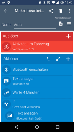

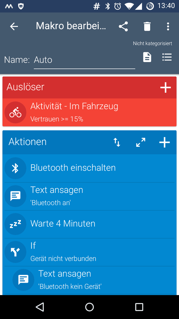

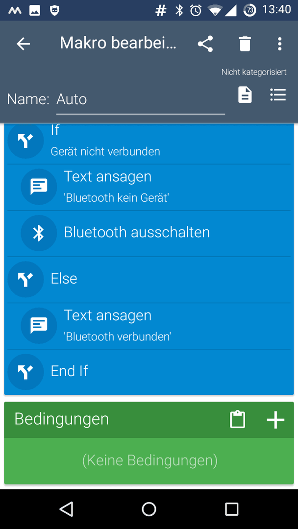

Hat es jemand geschafft, anhand der "Aktivität - im Fahrzeug" ein Makro zu generieren, dass automatisch Bluetooth einschalten kann?
Egal was ich da für einen Wert angebe, Macrodroid scheint nicht zu merken wenn das Auto fährt, allerdings schaltet es dafür in den Modus wenn es im Büro rumliegt.
Hintergrund ist der, ich will nicht jedes mal Bluetooth von Hand einschalten müssen, so dass Bluetooth aktiviert wird und ich die Freisprecheinrichtung meines Autos benutzen kann.
Anhand welchem Algorithmus wird erkannt ob man in einem Fahrzeug sitzt?
So genau weiß ich das nicht. Das ist die Lösung, die im offiziellen Forum vorgeschlagen werden. Allerdings funktioniert es nicht.
Vermuten würde ich, dass er anhand der sich ändernden Cell ID "merkt" dass das Fahrzeug in Bewegung ist.
Allerdings alles nur wilde Spekulationen, evtl weiß da jemand genaueres.

versuch es doch mal mit nem NFC-chip im Auto, welcher als Auslöser für ein Makro dient.
Oder:
Du legst die Macroleiste auf den Sperrbildschirm. Da brauchst Du nur Homebutton und dann den Macrobutton drücken. Nennt sich Buttonleiste konfigurieren
