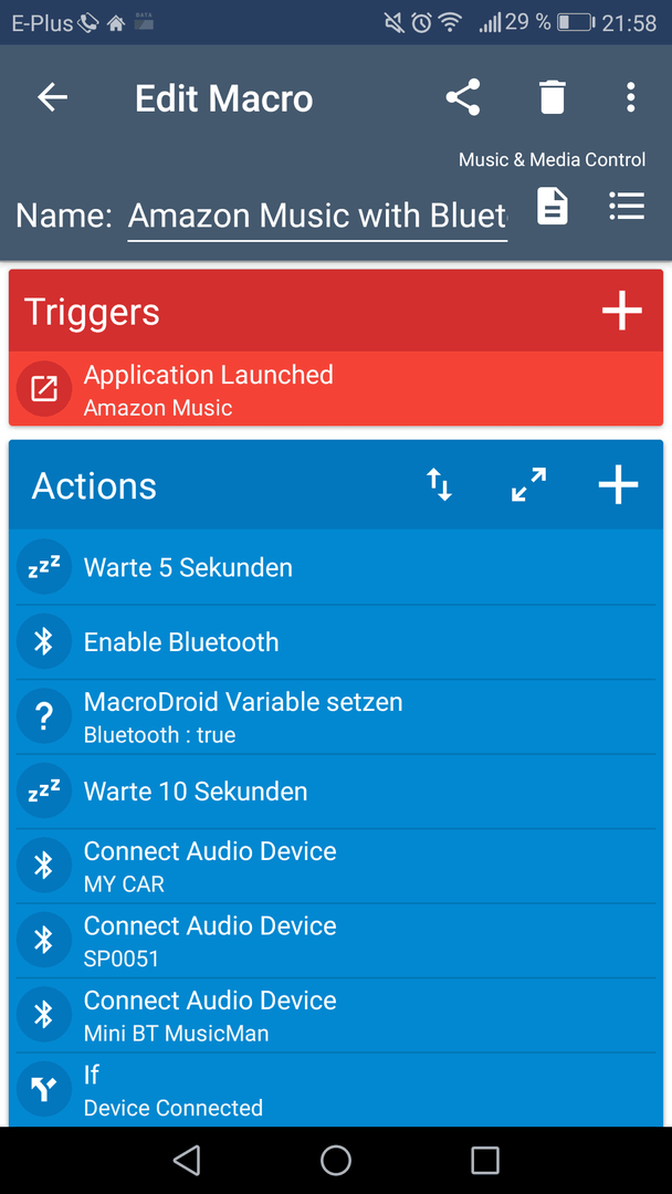

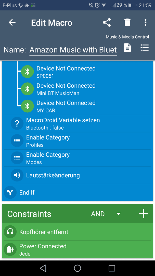

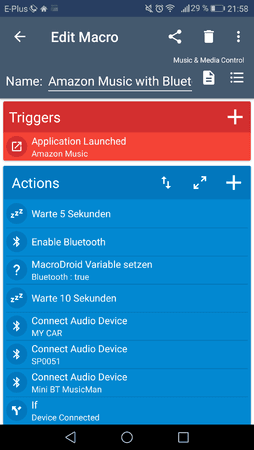

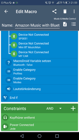

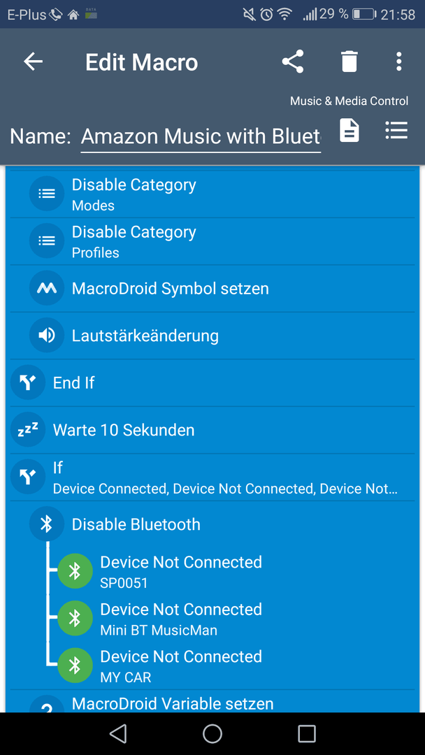

Guten Abend,
ich plage mich nun seit mehreren Tagen mit einem Profil herum, welches ich partout nicht zufriedenstellend zum laufen bekomme.
Folgendes möchte ich erreichen:
- Amazon Music (ich nutze derzeit keinen anderen Musikplayer) läuft.
- Bluetooth soll eingeschaltet werden
- verbinde mit Autoradio (Bluetooth schaltet sich per Zündung ein), oder mit mobiler Musicbox
- setze ein MacroDroidsymbol
- Lautstärke Musik/Bluetooth auf 90 oder 100%
Und das ganze nach Möglichkeit nach Beenden wieder retoure.
Ein Problem ist aber - keine Ahnung, wie ich das umgehen kann - dass ich mit ortsgebundenen Profile arbeite (wenn in Gebiet Home, dann alles lautlos, Bluetooth aus usw.).
Wie kann ich das Wunschprofil umsetzen und die o.g. Einschränkungen (Handy wechselt Cell-ID "Outdoor" in Cell-ID "Home" und boing greift das Profil Home=lautlos) umgehen?
Kleine (klitzekleine) Kenntnisse von Variablen sind vorhanden und werden in einigen Profilen bereits verwendet.
Ich hoffe, dass ich mich nicht zu umständlich ausgedrückt habe?
Ach so - Huawei P9 lite, Android 7.0, aktuelle Firmware (nicht gerootet).
Danke im Voraus und allen ein schönes Wochenende.
Stefan
P.S. Bin offen für funktionierende Templates (allerdings nur ungerootet,was etliches verhindert - ich trau mich nicht ran, da es ein Geschenk meiner Frau ist - die flippt aus, wenn ich dann nur noch nen Briefbeschwerer hätte)
Wenn Amazon Music der Auslöser ist, könntest Du als erste Aktion das Macro "Home" ausschalten lassen, oder zweite Möglichkeit den Ortsgebundenen Profilen die Bedingung zuweisen, dass alles nur passieren soll, wenn Amazon Music nicht läuft.
Wobei ich die erste Möglichkeit für praktischer halte.
Reaktionen: gandalf75
@gandalf75
Schau dir mal Post 200 an. Dort wird das mit dem Variablen ein wenig beschrieben.
Lege dir ein Makro an, dass dir eine Variable z.B. "Mit Auto verbunden" auf True setzt, sobald eine Verbindung vorhanden ist.
Ein weiteres Makro für die Variable auf False zu setzen. Hier noch ein Tipp, das Verhalten der Bluetooth Verbindung prüfen, ob diese auch noch vorhanden ist wenn du den Motor an einer Ampeln aus ist. Habe bei mir eine Verzögerung eingesetzt.
Diese Variable in allen anderen Makros als Bedingung abfragen.
Somit können alle anderen Makros nur aufgeführt werden wenn "Mit Auto verbunden" = False ist.
Somit kannst du verhindern dass ein Makro ungewollt ausgelöst wird.
Viel Spaß beim Testen.

Das habe ich zu Testzwecken zusammengefrickelt und bis dato scheint es wohl zufriedenstellend zu funktionieren.
