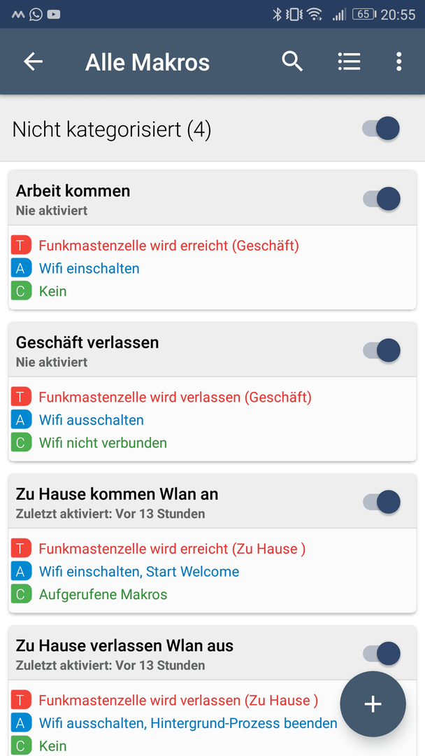

Ich habe seit vorgestern Makro Droid und komme leider nicht mal mit den Basics klar. Ich komme von llama und dort hatte ich keine PProblem. Aktuell möchte ich einfach nur, dass das WLAN zu Hause und im Geschäft sowohl an als auch ausgeht. Die Bereiche habe ich mittlerweile mit großem Aufwand erfasst. Ich musste 2G 3G und 4G leider einzeln scannen. Es hat eine ganze Weile gedauert bis ich darauf gekommen bin. Trotzdem funktionieren die Makros leider nicht. Mittlerweile weiß ich, dass ich wohl auch die Standortinformationen an lassen muss. Das finde ich ziemlich schwachsinnig um leider brachte auch das nicht den gewünschten Erfolg. Kann mir bitte jemand helfen?
Gruß euer DJ

Das würde ich gar nicht über Funkzellen an- oder abschalten lassen, sondern über die benutzten Netzwerke. Die Funkzellen werden fürs WLan ja gar nicht gebraucht.
Probier doch mal:
Auslöser = Wifi Netzwerk hat gewechselt, dann SSID in Reichweite, dann das entsprechende Netzwerk auswählen.
Aktion = Wifi anschalten
Bedingung = Wifi ausgeschaltet
Fürs ausschalten dann SSID nicht in Reichweite u.s.w.
Für jedes Netzwerk (Zuhause, Geschäft) würde ich ein eigenes Makro machen, wie Du es bei den Funkzellen ja auch gemacht hast.
Auf Deinem Screenshot ist auf jeden Fall auch ein Fehler zu sehen. Bei "Geschäft verlassen" hast Du die Bedingung = Wifi nicht verbunden. Das ist ja Quatsch, weil wenn das Wifi nicht verbunden ist, braucht es sich nicht ausschalten. Wenn Du also dasa Wifi angeschaltet hast, wird es nicht ausgehen, beim verlassen des Geschäfts, weil die Bedingung nicht stimmt.

Zuerst mal vielen Dank für deine Antwort! Mit der Bedingung hast du natürlich recht, da muss ich mich vertippt haben das war keine Absicht. Eigentlich wollte ich gerne mit den Funkmasten arbeiten da das WLAN bei mir im Geschäft etwas löchrig ist. Ich will aber nicht nur das WLAN an und ausschalten sondern auch das Handy laut und leise machen. Somit könnte es theoretisch passieren dass ich in einem Meeting sitze das Handy schaltet sich auf laut und ich bekomme ein Anruf das wäre schlecht. Aber ich könnte es tatsächlich mal testen. Trotz allem wüsste ich schon gerne warum es mit den masten nicht funktioniert denn das brauche ich bis später bestimmt wieder einmal. Noch eine Frage zum Thema ssid: Wenn ich das zu Hause verlasse und das WLAN deaktiviert sich und ich komme in Richtung Geschäft, findet das Handy dann überhaupt die Geschäfts SSID, denn das WLAN ist ja ausgeschaltet?
Gruß der Dj
