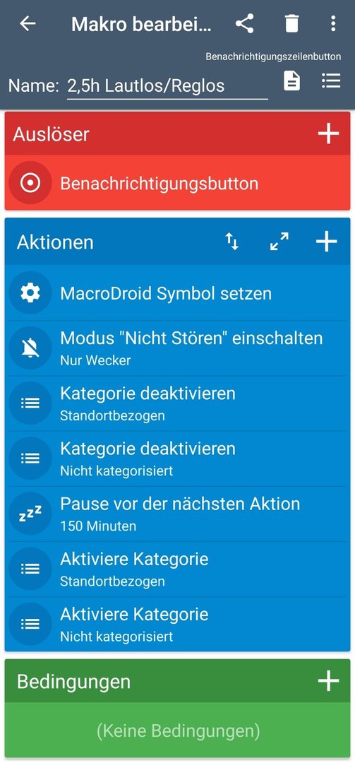

Aber prinzipiell funktionierte es mit meiner Idee, temporär das Handy stumm zu schalten.
Unter der Screenshot von meine Makro 2,5h "nicht stören".

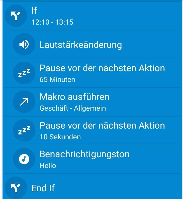

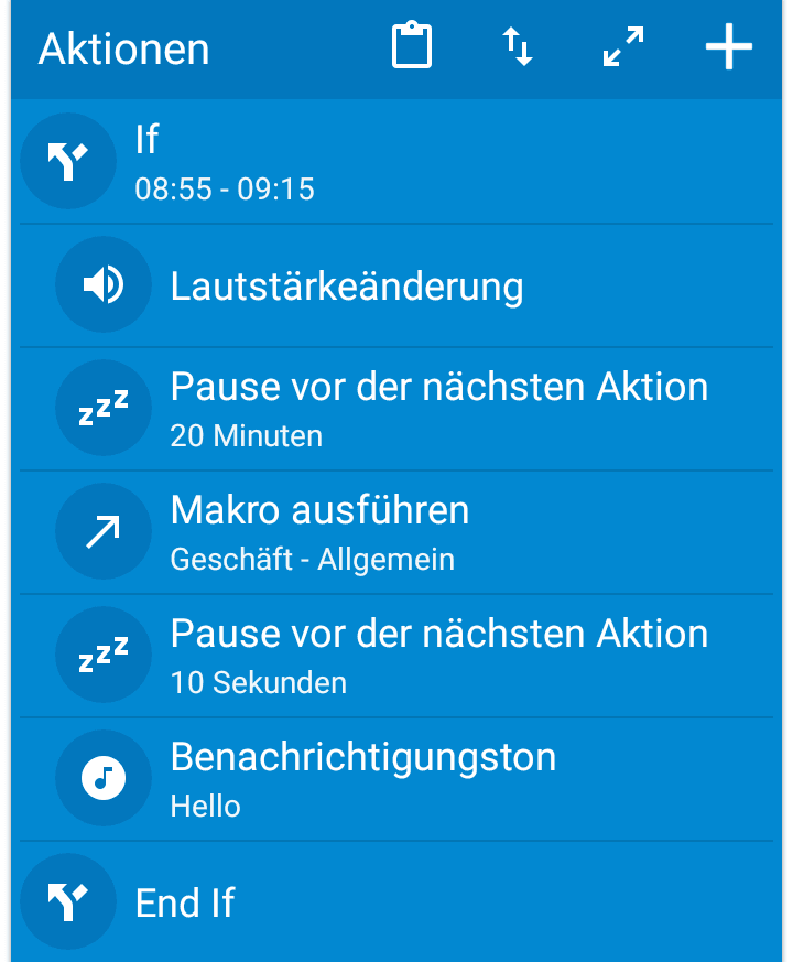

Betreffend Profilsperre habe ich mir folgendes zusammengestellt:
So habe ich jeweils die Zeit zum "Znüni" und die zum "Mittag" auf Vibration gestellt und wenn die Zeit abgelaufen ist, wechselt das Profil wieder zum "Geschäft allgemein" (laut).

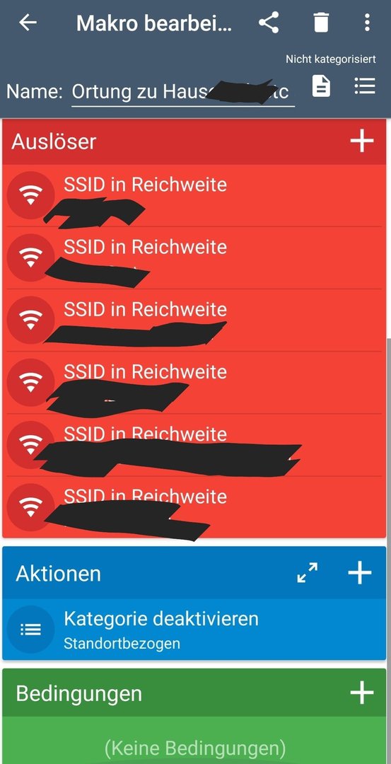

Vielleicht hilft das weiter: du kannst in MD -> Einstellungen -> Auslöseroptionen -> Funkmastenauslöser das Abfrageintervall von 30 sek bis 60 min ändern. Damit kommt es natürlich zu Verzögerungen bei entsprechenden Makros.
Alle Makros die als Auslöser Funzellen nutzen kommen in die Kategorie "standortbezogen". Man kann natürlich auch eigene Kategorien machen.
Dann gibt es ein Makro, dass wenn ich zu Hause oder Büro wlan habe, genau diese Kategorien deaktiviert wird.
Und dann eben noch ein zweites makro, dass wenn die definierten wlan außerhalb Reichweite sind, die Kategorie wieder aktiviert wird.
