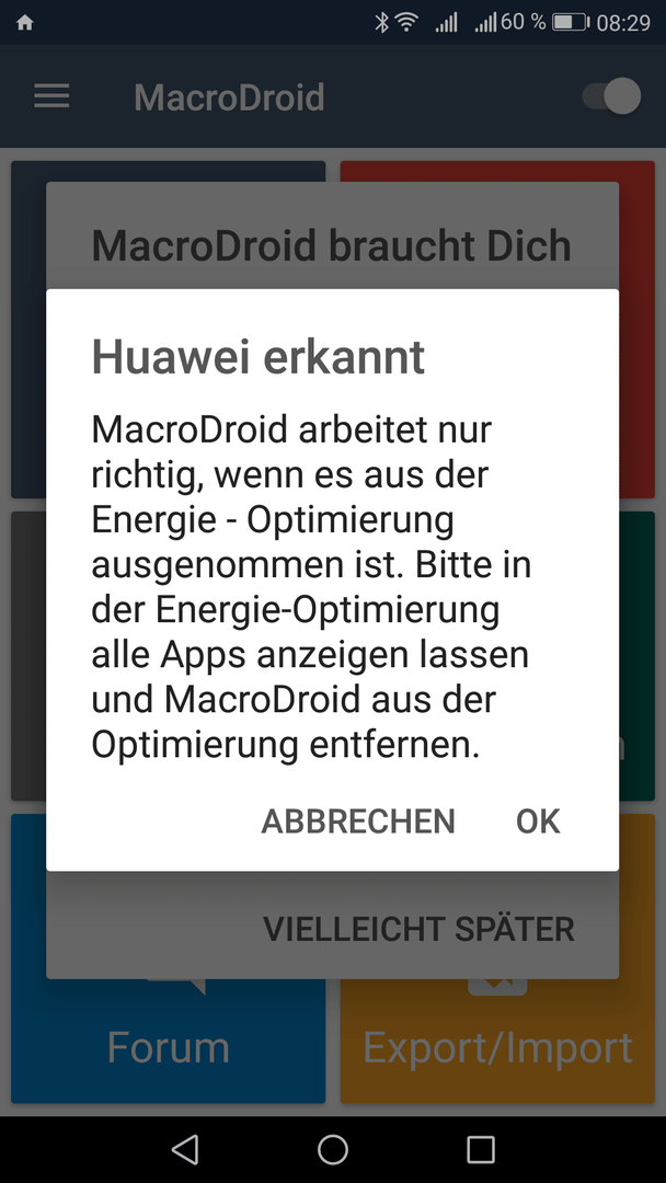

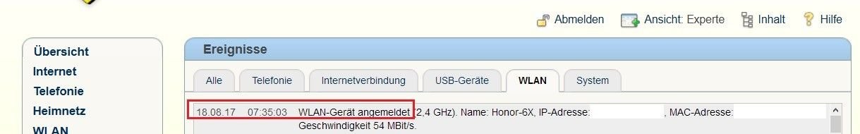

Das Wlan hat sich heute selbständig eingeschaltet -so wie ich das schon immer haben wollte, allerdings 28min nach dem eigentlichen Start des Profils. Ich habe das in der Fritzbox entdeckt und das Handy hatte ich seit gestern Abend nicht angefasst. Es geht also -aber nicht wie eingestellt....Wie erklärst du dir das?
P.S. Habt ihr auch dieses nervende Fenster? Jedes mal muss ich das weg klicken, obwohl das ja ein einmaliger Hinweis sein soll...:(
Interessant wäre nun die Info gewesen, ob du denn die App tatsächlich aus der Energie-Optimierung ausgenommen hast.

[doublepost=1503034942,1503032382][/doublepost]So. Heute ein ähnliches Spiel: Profil sollte und hat sich um 7.00 eingeschaltet (es kam eine von mir gemachte Ansage zur Kontrolle), aber Wlan erstmal nicht. Dann, ja dann erts um 7.35Uhr schaltet sich völlig selbständig (wie eigentlich schon zum 7.00 gewünscht) das Wlan ein.
Wie erklärt ihr euch diese Verzögerung? Handy liegt auf dem Sofa und wurde seit gestern nicht angefasst.

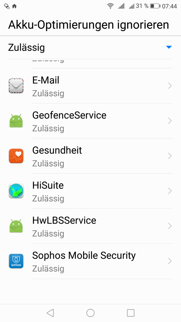

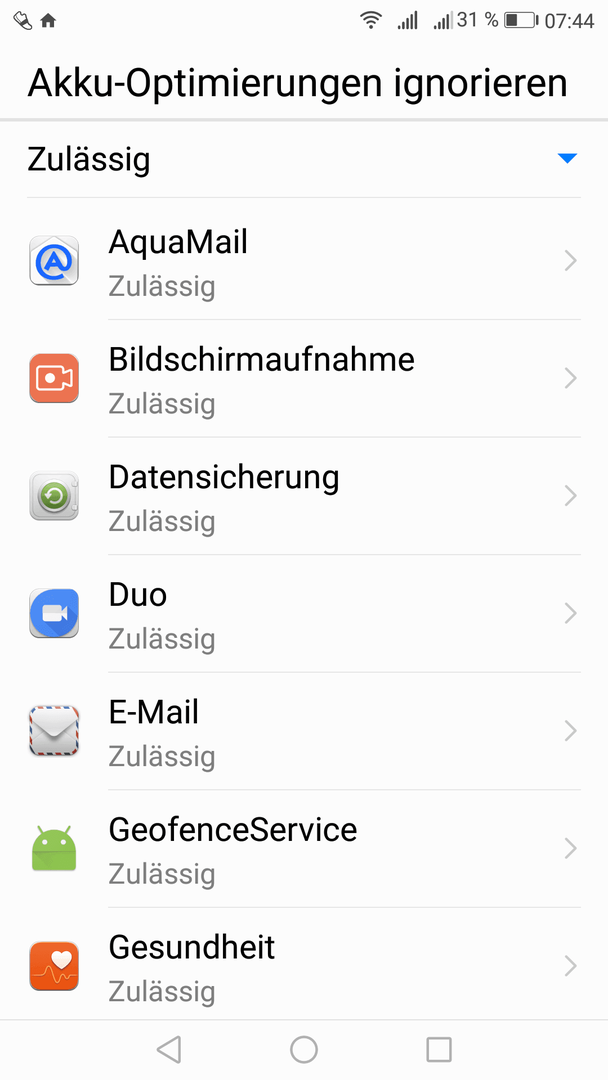

P.S. Jetzt nachträglich screens was nach der o.g. Meldung kommt:
Komisch finde ich jetzt, dass ich die meisten Sachen hier eigentlich "nicht zugelassen" habe, sie aber nun trotzdem als zugelassen hier auftauchen. Aber wie du siehts ist Macrodroid nicht dabei...
Hast du, wie in der Meldung angegeben, von "Zulässig" auf "alle" gewechselt?
"Zulässig" ist übrigens eine falsche/schlechte Übersetzung. Normalerweise steht da "Nicht optimiert" im Sinne von "wird bei der Akku-Optimierung ignoriert"/"Zugelassen".

Tja, wie kommt man denn in dieses Menü? Jetzt wo der Hinweis weg ist weiß ich nicht -wie dort hin?
Bei mir ist das unter: Einstellungen -> Akku -> Menü -> Akku-Leistungsoptimierung
Die FB ist die eine Seite. Schau doch bitte auch mal im Log von MD nach. Da sollten im besten Fall noch brauchbare Infos stehen die weiterhelfen das Problem zu verstehen. Einen Reim kann ich mir allerdings auch nicht drauf machen warum es verzögert funktioniert.
Soweit ich das verstanden habe, sind die allermeisten Sachen, eigentlich alle bis auf die Playdienste, so sie denn installiert sind, für die Optimierung zugelassen und müssen quasi, siehe deinen Screenshot oben, explizit dort heraus genommen werden. Da musste nix zulassen, sondern eher "verbieten" oder eben aus der Optimierung entfernen.

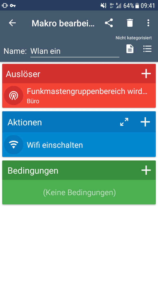

anbei mal 2 Screenshots von funktionieren WLAN. Ich denke, daß es irgendeine Systemseitige Einstellung ist und nicht von MD. Ich habe ein ungerootetes S7, wo die WLAN-Schalte funktioniert. Wie gesagt, mach mal nur ein Macro fürs WLAN und nimm als Auslöser zuerst manuell über Button. Wenn das funktioniert, dann nimm einen andeten Auslöser.

OK, aber so wie ich das sehe wedren deine Makros durch den Funkmast ausgelöst -ich hätte gerne aber Zeitauslöser turnusmäßig. Das hat den Hintergrund, dass sich das Handy morgens um 7.00 "updaten" soll mit eingegangen Emails usw und ich beim Kaffeetrinken alles parad habe und nicht extra aktualisieren muss.
P.S. Und was meinst du mit "manuell Button"? Das ganze soll doch automatisch ablaufen...
Du kannst ein Macro ja auch per Button, also manuell, starten. Ich habe im Moment nicht die Zeit das genauer zu beschreiben, aber letztlich legst du dir ein Widgetbutton auf den Homescreen, der dann eine Aktion, eben ein Makro, auslöst. Ich schließe so z.B. mal mit einem Wisch äh Touch alle möglichen Apps.
