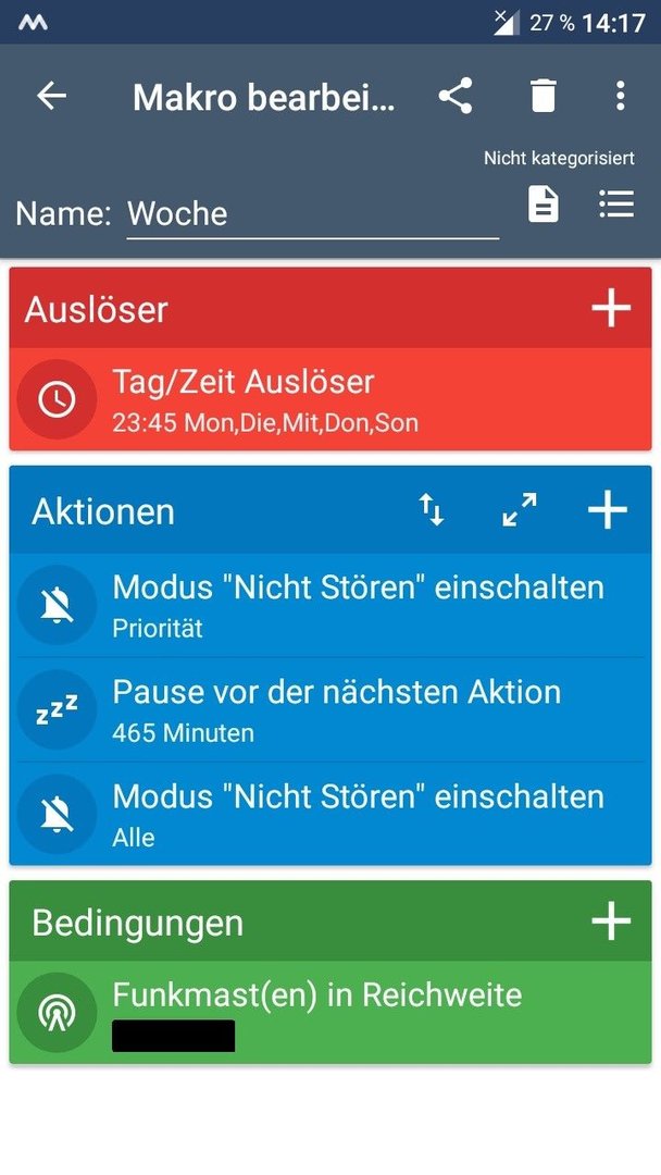

Hier mal ein Bsp. wie ich den "nicht stören"-Modus nutze:

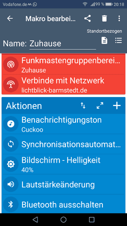

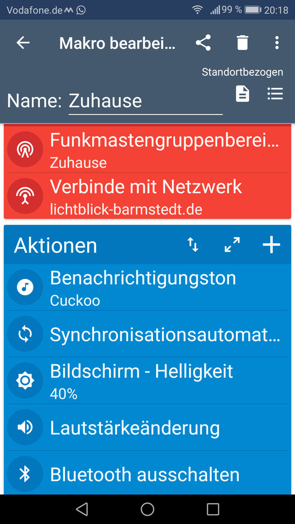

Bei deinem Screenshot vom Sonntag fällt mir gerade etwas auf: du hast als Auslöser zwei Bedingungen definiert: 1. Funkmastgruppenbereich und 2. Verbinde mit Netzwerk? Soll das so sein?
Sich mit einem Netzwerk zu verbinden würde zumindest ich nicht als Auslöser definieren sondern als Aktion.

Ja, ja, so ist es, wenn man am Schreiben ist - selber weiß man was man schreibt, aber der andere kann den Text nicht verstehen - ich drücke mich mal etwas anders aus:
Das 5. Gebiet ist mein Ausgangsgebiet (egal wo). Hier werden Einstellungen vorgenommen, die für den täglichen "Unterwegsgebrauch" sein sollen.
Sync, Töne, Helligkeit,.....
