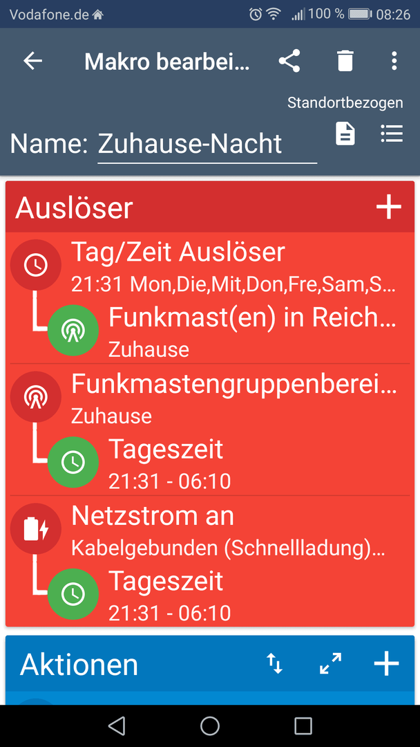

[doublepost=1500026500,1500026084][/doublepost]Leider hat es gestern mit meiner Bedingung Zeit nicht hingehauen.
Ich bleibe im gleichen Bereich, möchte aber nun, dass ein Makro um 21:30 startet.
Oder wenn ich ich nach 21:30 nach Hause komme nur dieses Makro startet.
Nochmals mein Beispiel:
Tag: Auslöser Funkmastenbereich in der Tageszeit - 06:10 bis 21:30
Nacht: Auslöser Funkmastenbereich - Tageszeit - 21:30 bis 06:10
Kann es mir jemand erklären?

Das ist schon richtig verstanden.
Innerhalb einer Uhrzeit soll etwas geschehen an diesem Ort.
So habe ich es auch eingegeben - keine Reaktion.
Ich habe das Gefühl das die Uhrzeit nicht abgefragt wurde.
Leider klappt es mit meiner Zeitregelung nicht.
Hier mal ein Screenshot
Komischerweise wird das Makro in Gang gesetzt, wenn ich das Ladegerät anschließe
Hast du es denn mal mit der Konstellation probiert die dir Roi im Macrodroid Forum empfohlen hat :winki:
Pack die Zeit doch mal als Bedingung in das Macro und schaue ob es da funktioniert. Und fang mit einfachen Konstellationen an und baue diese nach und nach aus. Ich will nicht ausschließen das MD auch Bugs hat oder bestimmte Aktionen nicht umsetzen kann o. will, aber es dürfte eine nicht ganz unerhebliche Rolle spielen welches Smartphone mit welchem Android (und welchen kurpfuscherischen Modifikationen seitens der Hersteller) im Einsatz ist. Neben der Androidversion natürlich. Und ob root im Spiel ist ... viele Parameter mit vielen Fehlermöglichkeiten :tongue:
Ich wiederhole mich gerne: Huawei P10 (Modellnummer VTR-L09) mit Android 7.0 und EMUI 5.1
Wir Ihr hier im Forum seht, beschäftigt mich schon seit geraumer Zeit die Zeiteinstellungsproblematik.
Ich habe mir auch die Beispielmakros angesehen und so eingegeben. Leider ohne Erfolg.
Ist denn hier niemand, der mit Zeiteinstellungen arbeitet?
Mir fällt ein Fehler im Verständnis auf: Was ich oben geschrieben habe (und nicht erfolgreich getestet habe), funktioniert nicht, wenn ich IN dem besagten Bereich bin und DANN fängt die festgelegte Zeit an. Sondern nur, wenn ich INNERHALB der Zeit den Bereich betrete.
Und für deinen Versuch aus dem Screenshot schlage ich vor, dass du lieber mehrere Makros mit je einem Auslöser machst. Vielleicht klappt es ja tatsächlich nicht mit dieser und/oder Verknüpfung.
