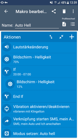

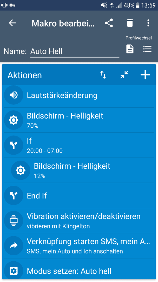

nachdem ich erst gestern gemerkt habe, da die Macrodroid-Diskussion aus dem Llama-Thread raus gelöst wurde, habe ich heute mal alle Posts überflogen. @JohnDeere ich weiß jetzt nicht, ob es etwas beiträgt, aber ich habe hier mal einen Screenshot von meinem Profilwechsel im Auto angehängt. Hierbei wird die Helligkeit zu einem bestimmten Zeitpunkt dunkler oder heller eingestellt.
Ansonsten hatte unser Kaffeesüchtiger direkt über mir schon mal einen Ansatz geschrieben. :D

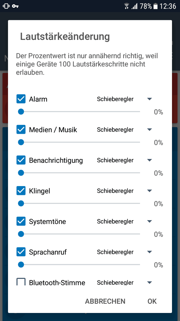

Wie stellt man "Stumm" ein?
Ich will ganz einfach ein Nachtprofil haben wo alles (mögliche) ausgeschaltet wird und natürlich der Klingelton -also Stumm. Wie geht das?
als Aktion "Lautstärkeänderung", diese dann "Einrichten" und alles, wie auf dem Bild auf 0 stellen. Als Auslöser entweder Button oder Tag/Zeit

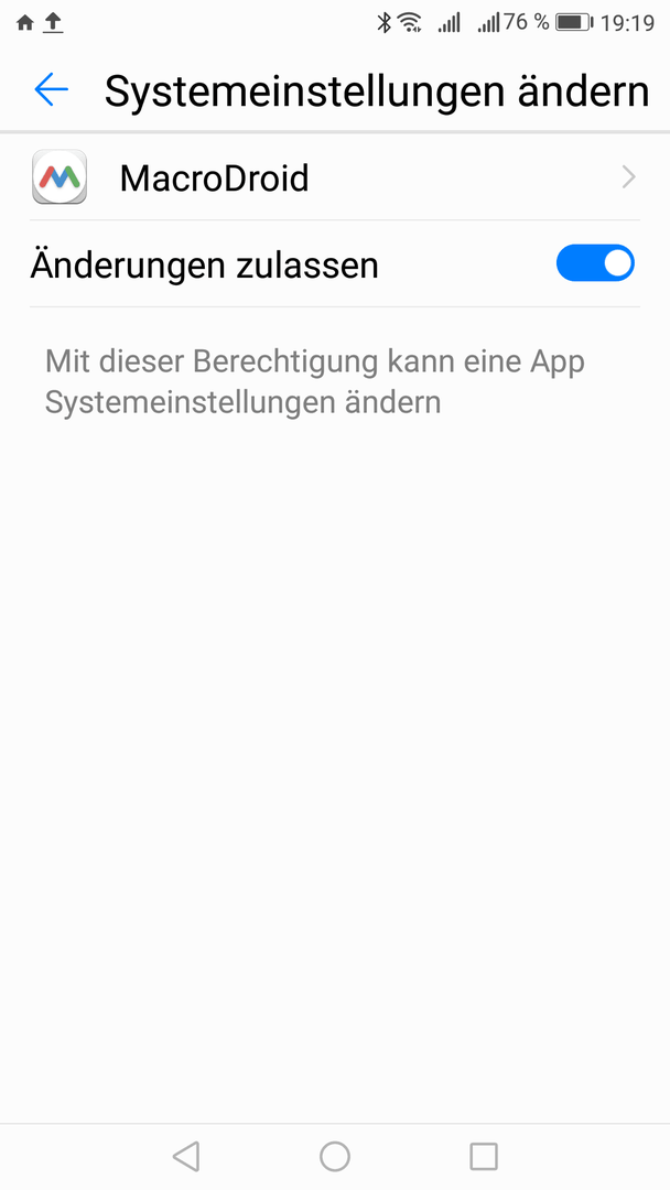

darf die App bei euch die Systemeinstellungen ändern? Denn bei mir steht unter Apps Nein, obwohl ich das im nächsten Schritt erlaubt habe.
Auch bei mir werden eingestellte Lautstärken nicht so übernommen, obwohl die App sie verändern darf.
Systemeinstellungen erlaubt zu verändern.
