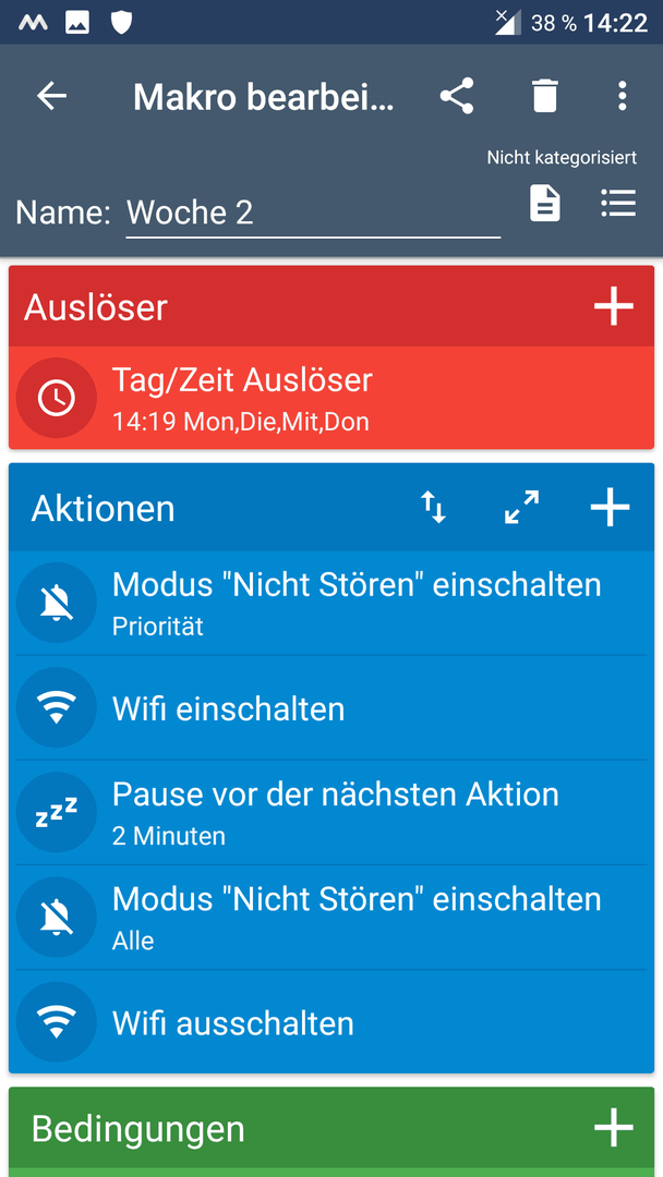

Und zu deinem WLAN Problem: ich habe hier mal einen Screen von einen Makro gepostet.
Wenn du da jetzt bei Aktionen eine ähnliche Aktion mit der "Wifi Einstellung" -> "Wifi ausschalten", "Pause vor der nächsten Aktion", "Wifi einschalten" einbaust, sollte auch das klappen. Kannste ja im Schnelldurchlauf mit ner einmimütigen Pause mal testen.

Hast du den zweiten Teil meines letzten Beitrags mal getestet? Sprich in das Makro mal "Wifi ausschalten" mit aufgenommen?
Ich lerne ja bei solchen Apps viel durch ausprobieren. Und so habe ich das einfach mal getestet.
Und weil Bilder mehr sagen als Worte erstmal ein Bildchen:
Da ist sogar noch eine Bedingung drin, tut aber nix zur Sache. Das Makro schaltet den "Nicht stören"-Modus korrekt ein (hier, wie oben schon erwähnt, sollte sich alles bis auf den Wecker auf "stumm" stellen lassen, sodass dein Wunsch erfüllt sein müsste), schaltet das WLAN ein und nach zwei min wird der vorherige Modus für Töne ein- und das WLAN ausgeschaltet.

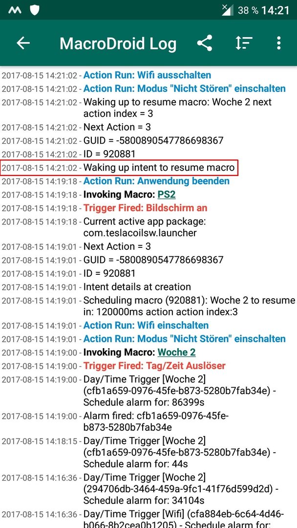

Vielleicht sollte bei Problemen nicht nur das vollständige Makro (im besten Fall mit Bild) hier dargestellt werden, denn ich muss zugeben das ich so manche Beschreibung hier nicht wirklich in toto verstanden habe, sondern auch die Logdatei die MD (oben links im "Burger-Menü" auf Systemprotokoll) generiert.
Ein Blick da hinein offenbart mir z.B. folgendes (das rot eingerahmte ist relevant):
Das Gerät wird zur gewünschten Zeit aufgeweckt um dann ein Makro auszuführen. Und hier kommst du nun ins Spiel. Ist das bei dir auch so?
