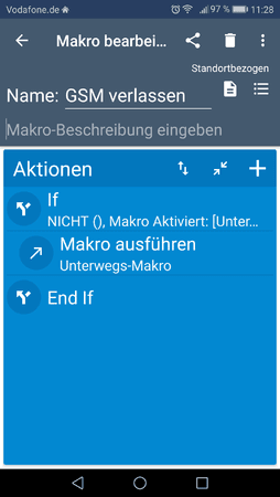

[doublepost=1502468885,1502468519][/doublepost]Nochmals zur IF-Variante - arbeitet jemand damit?
Ich habe mir nun eine IF-Variante im Aktionsfeld überlegt: IF NIVHT + UND Makro Unterwegs aktiviert, dann Makro ausführen Unterwegs END IF
Leider wird Unterwegs weiterhin ausgelöst, obwohl vorher schon Unterwegs ausgelöst war.
Ich habe es auch so einmal in die Bedingungen eingesetzt, aber auch da funktioniert es so nicht.
Tipps?

im Thread 86 hatte ich bereits ein screenshot von IF und END IF. gepostet. Erinnert an die gute alte Programmiersprache BASIC [emoji16]

So mit der IF-Variante und der Zeit funktioniert es auch bei mir, ABER wie ich in Post #105 geschrieben habe funktioniert es mit der Makro-Ausführung leider nicht.
Vielleicht mache ich einen Denkfehler?

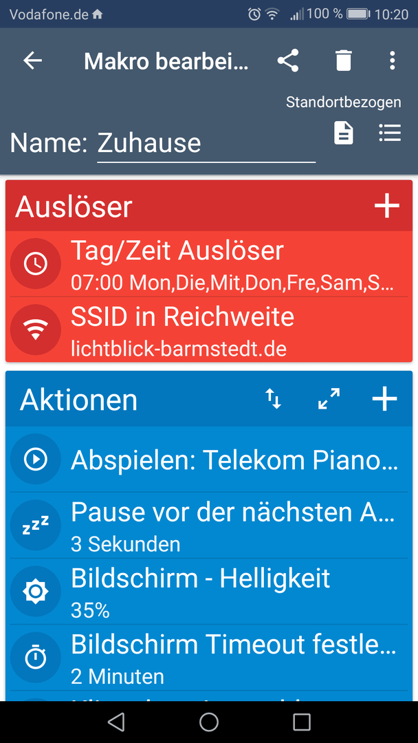

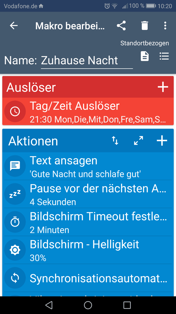

Die Umschaltung habe ich mit MD gut hinbekommen

Habe ich so noch nicht gemacht, aber Du siehst es ja in den Bildern wie ich die Auslöser gesetzt habe.
Da ich bereits viel experimentiert habe, habe ich in den 6 Seiten und auch andere, bereits dazu viel erklärt.
Naja, ich sehe nur die halben Bilder. Man sieht doch das Aktionen außer dem Bildbereich fallen...
