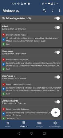

Also ich habe dafür nur ein Profil "sonstwo" 😁
So funktioniert das für mich.

Wie löst Du denn bitte Deine erstellten Profile aus? Standort via GPS?
Ja getestet mit Geofence und GPS
Es fehlt mit die Option
Nicht IN Zuhause UND Arbeit auslösen Profil unterwegs.

Nutze doch globale Variablen, die du dann als Bedingung verwendest!
Das blöde bei solchen Geschichten ist die Logik und die Fragen, die man stellen kann:
1. Man kann einen Bereich beteten|verlassen und das ist ein einziger, exakter Zeitpunkt!
2. Man kann in einem Bereich [nicht ]sein und das ist ein Zeitraum!
Wenn man Bereiche abfragt, sollte man nur postiv fragen:
Bin ich auf der Arbeit? Bin ich Zu Hause? Bin ich in Berlin? Bin ich in Frankfurt?
Die Fragen "Bin ich nicht in Frankfurt?" oder "Bin ich nicht in Berlin?" bringen oft nicht weiter, weil Ratlosigkeit besteht, wenn ich auf dem Weg von Frankfurt nach Berlin wäre, denn da bin ich in keinem von beiden Bereichen.
Spannender kann es sein, auf Zeitpunkte abzufragen:
Ich verlasse zu Hause! (WLan ausschalten)
Ich betrete zu Hause! (WLan wieder einschalten)
Keine Ahnung, ob Macdroid nur Zustände (z. B. in einem Bereich sein) oder auch Ereignisse (Bereich betreten) abfragen kann.

Ja, kann es.
Genau so steuere ich WLAN ein und aus.
Da bin ich mir nicht sicher. Kann es echt beides?
MD kann nur Ereignisse verarbeiten. So jedenfalls meine Erfahrung.
MD braucht immer eine Zustandsänderung als Trigger. (ich verlasse zu Hause, BT Gerät wird verbunden, etc.)
Zustände reichen als Auslöser nicht aus.
