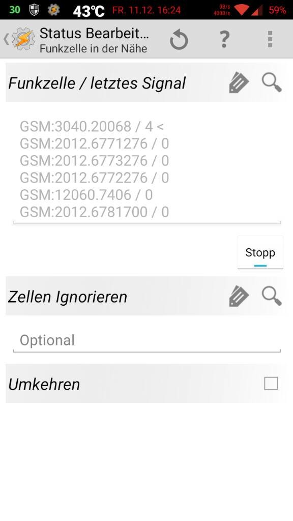

ich habe nun ebenfalls die Profile im Einsatz, allerdings ein ganz eigenartiges Problem im Cell Network A. Es wird jeden Tag das Funknetz gewechselt, so dass die Heimzone nie erkannt wird. Verlasse ich den WLAN-Zugang für ein paar Minuten, funktioniert alles einwandfrei. Bin ich allerdings den Tag über auf Arbeit und komme nach ein paar Stunden zurück, wird nie erkannt, dass er sich in der heimischen Funkzelle befindet. Ich habe mittlerweile 8 Einträge unter Funknetz/letztes Signal ... und jeden Tag kommt ein neuer dazu. Führe ich die Netzsuche länger aus, findet er allerdings nie mehr als eines. Netzbetreiber ist bei mir fest auf Simyo und 3G. Wie kann es sein, dass die Funkzelle täglich wechselt?
Hi, je nach Ort können da durchaus bis 20 Einträge zusammenkommen. Ich würde das Scannen etwas ausdehnen und 5 min überall herumlaufen. Dann sind hoffentlich alle vollständig.

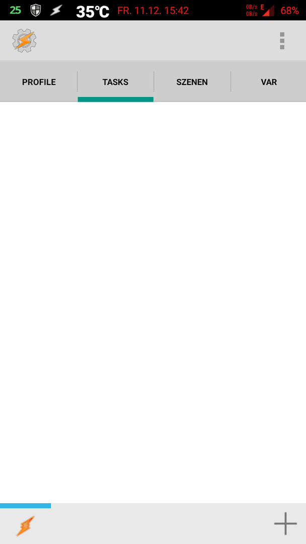

was mir auffiel ist das nur im Profile was steht (eh klar), aber in TASKS nix?
muss ich da etwas händisch nachtragen?
danke im Vorraus, will nämlich umsteigen von Llama auf Tasker ;)
In Tasks muss nicht zwangsweise etwas stehen, da man Tasks ohne Namen erstellen kann die dann nur erscheinen wenn du auf das Profil klickst.
Grundsätzlich ist es nicht möglich ein Profil ohne Task zu haben.

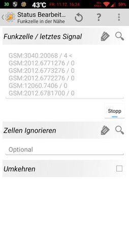

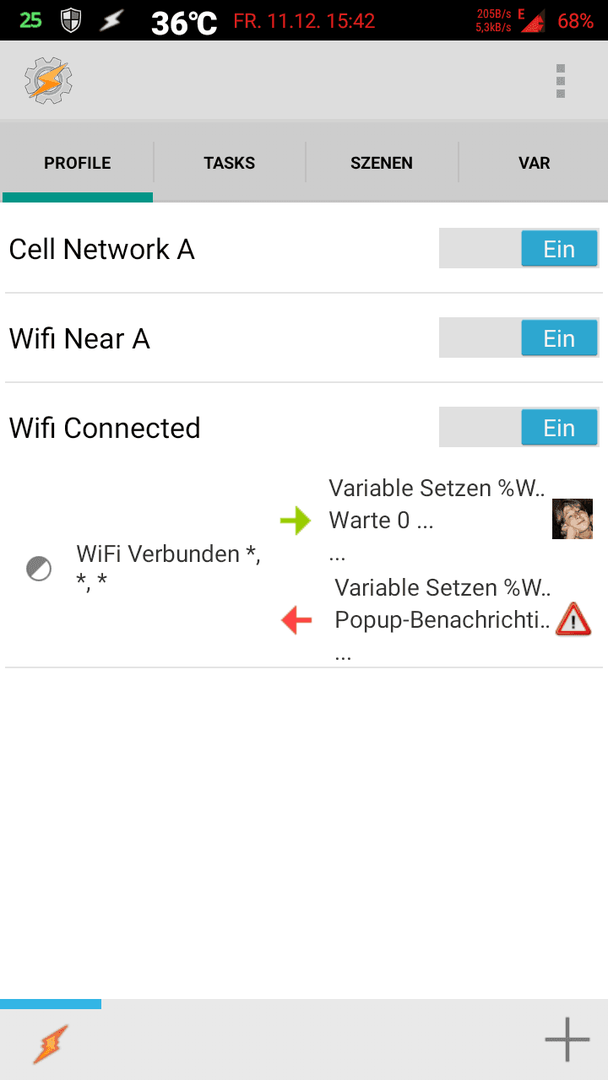

mit dem Playsymbol zum testen klappt es, aber eben nicht automatisch dann...
achja: ist mein normales S3 64GB siehe SIG

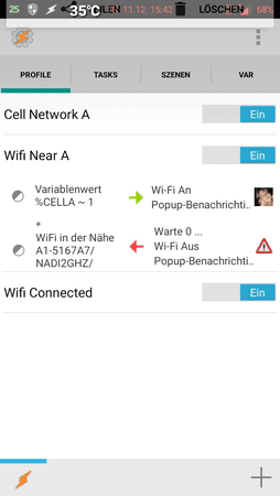

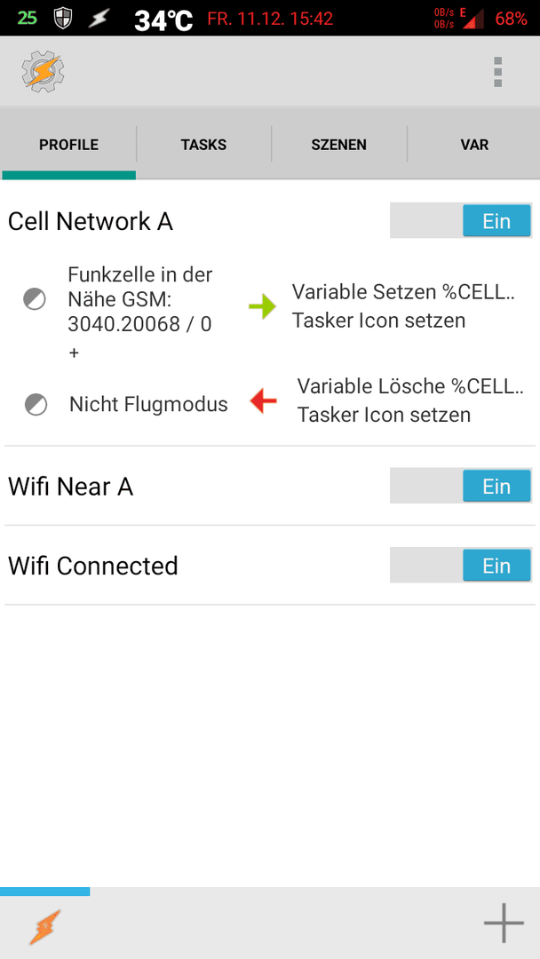

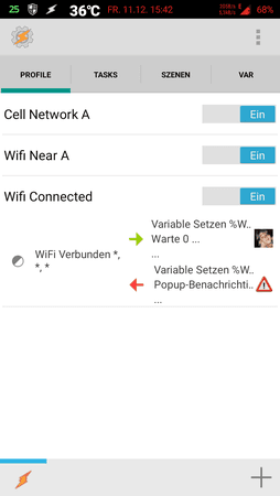

Ja, die zum Profil gehörenden Tasks kann man sich beim ausgeklappten Profil dann rechts ansehen.

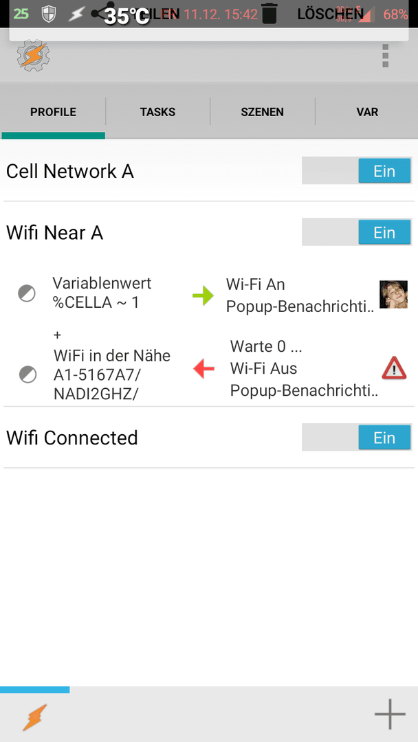

Wenn zuhause kein WLAN aktiviert wird, dann prüfen:
- In Tasker: Profile Cell A und Wifi Near aktiv? Dann sollte in wneigen Sekunden WLAN aktiviert werden
- Wenn nein: Dann war der Scan der Funkzellen nicht komplett, einfach nochmal da rein gehen und "Scan" drücken, ein paar Minuten in jede Ecke der Wohnung laufen. Danach Stop und zurück gehen in Tasker und raus aus Tasker. Danach sollte es gehen.

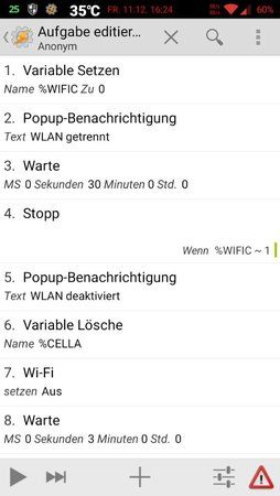

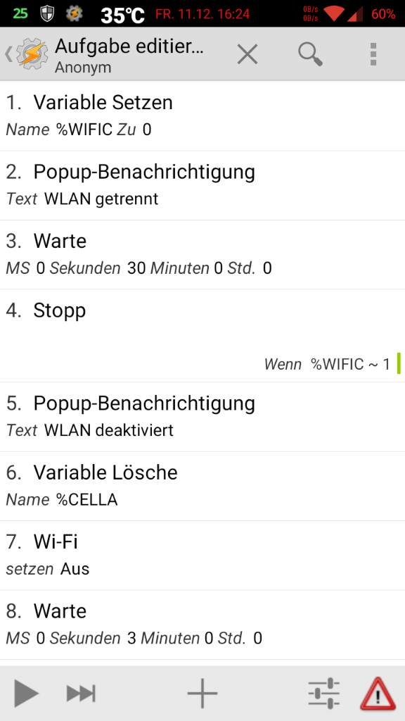

edit: Im Ausgangstask von "WLAN Connected" hast du einen Fehler, siehe Achtung-Schild.
Reaktionen: funkenwerner
Das Achtungschild ist nur ein ICON ;)
es werden nicht mehr Zellen, Betonbauwohnung
alle Schieber auf EIN geschaltet

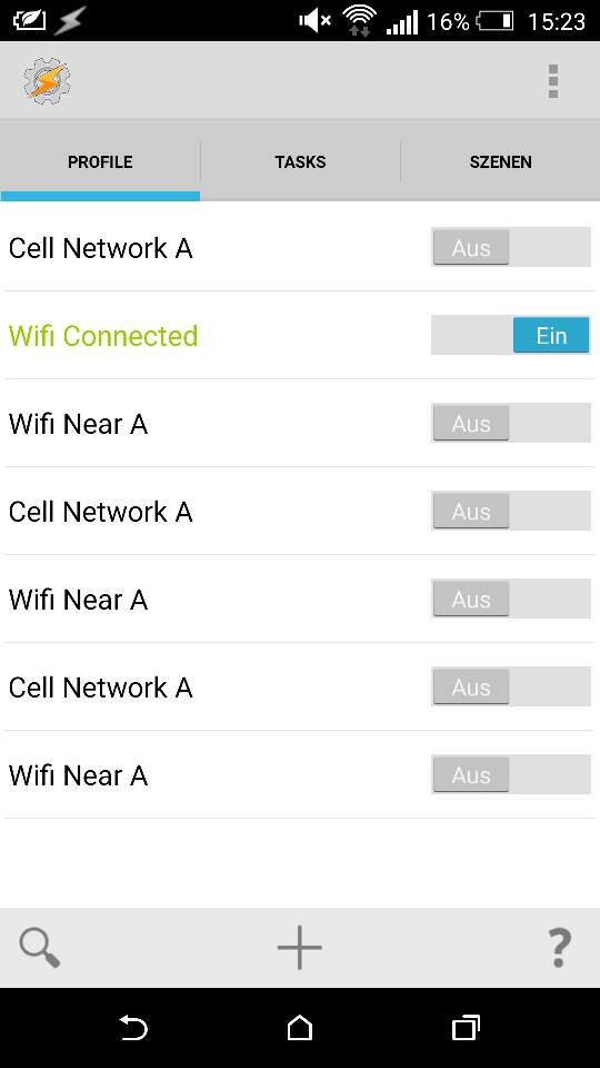

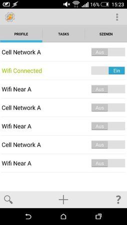

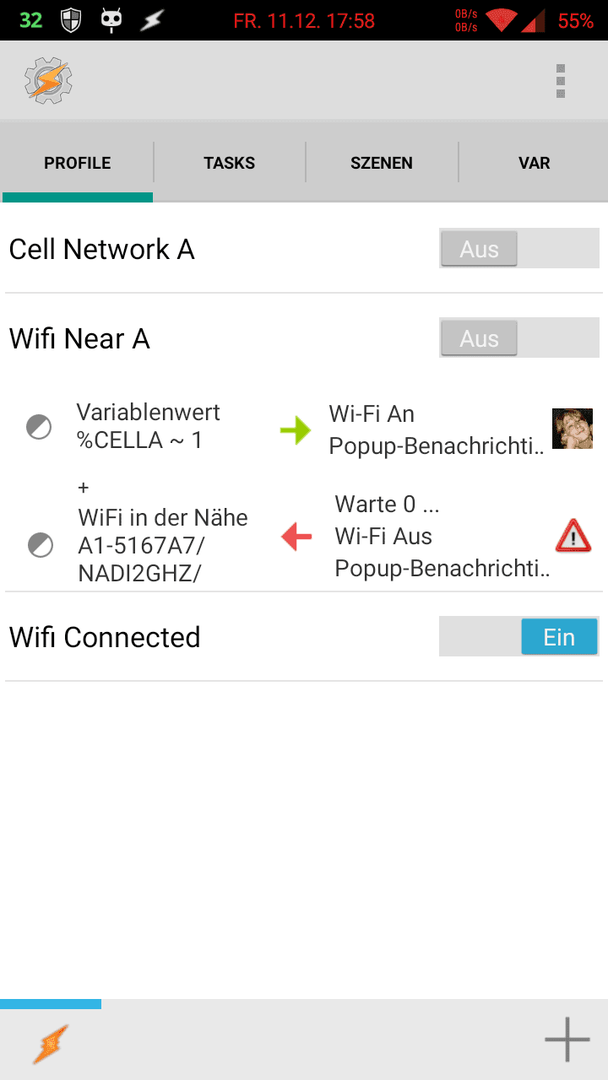

Das heißt, die Antwort auf meine Frage war "Ja, beide Profile NICHT aktiv grün"?
sieht nicht so aus oder, ich denke du meinst den linken Teil jeweils?

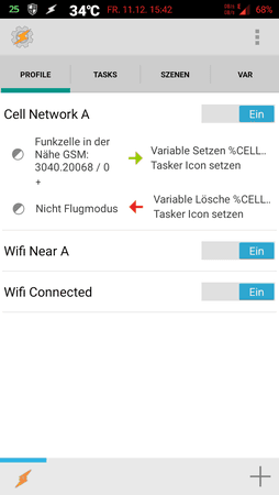

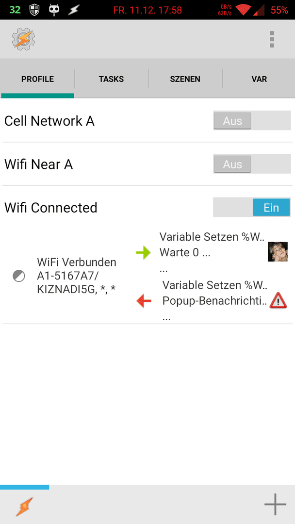

Die Screenshots sagen nichts aus leider. Denn da ist ja WLAN verbunden, also das Profil "Wifi Connected" läuft. Deshalb sind beide anderen Profile abgeschaltet.
Normalzustand außerhalb von Zuhause sollte sein:
Alle drei Profile müssen auf "Ein" stehen (wenn nicht, einmal selbst nachhelfen).
Vor der Haustür sollten die Profile CELL A UND WIFI NEAR A dann grün aktiv laufen. Dann wird WLAN verbunden. Dadurch wird "WiFi Connected" aktiv grün, die anderen beiden Profile werden dabei auf "Aus" gesetzt.
Beim Verlassen der Wohnung dann werden die Profile wieder auf "Ein" gesetzt.

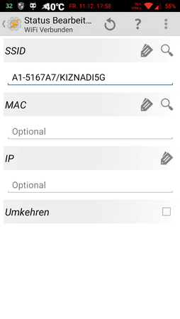

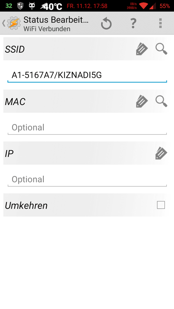

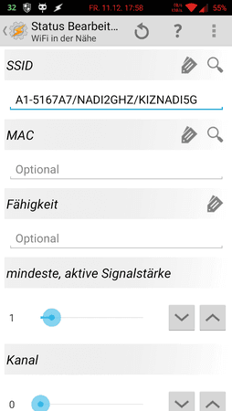

Edit: Soll das eigentlich einE einzige SSID sein oder drei? Wenn drei, dann mit Komma trennen, meine ich.
Sind 3 Wlan daheim ;)
also Komma und abstand? ich versuchs mal mit einer... event liegt es ja daran
Ich meine, Komma ohne Leerzeichen.
