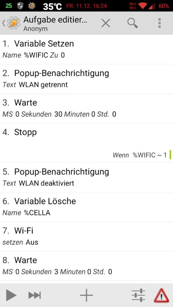

Ok..
1. Ich sehe da immer noch "/" bei der Aufzählung der Netzwerke.
2. Ist im Ausgangstask wirklich immer noch das Aktivieren der ersten beiden Profile enthalten?
Das konnte man in deinem Screenshot hier nicht erkennen (im Anhang), da fehlen noch Schritte unterhalb.
3. Probiere unterwegs: Alle 3 Profile auf "Ein"schalten.
