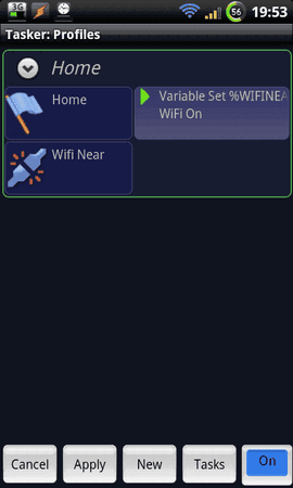

Hallo, ich hab versucht, die Anleitung nach WLAN scannen, wenn in der Nähe von "zu Hause" umzusetzen. Allerdings bleibt das WLAN aktiv, wenn ich außerhalb der Location Zone bin. Es wird zwar angezeit, dass kein Profil aktiv ist, aber das WLAN bleibt an.
Kann jemand weiterhelfen?
Sorry, mein Profil war fehlerhaft, ich hatte ein paar Punkte vergessen.
Folgendes habe ich dort bereits ergänzt:
  • Exit Task für die "Zuhause"-Erkennung. Es wurde im Enter die Variable %WIFINEAR auf 1 gesetzt, und irgendwie muss dieser Wert auch wieder gelöscht werden können, deswegen setzt Exit den Wert nun auf 0
  • Exit Task für das Wifi-Near-Profil. Wo WLAN eingeschaltet wird, muss auch WLAN wieder ausgeschaltet werden. Deswegen Wifi Off in den Exit Task
  • Context-Erweiterung für Wifi-Near. Wifi-Near soll nur aktiviert werden, wenn innerhalb des Zuhause-Radius, also %WIFINEAR-Wert ist 1. Deswegen wurde die Bedingung um "Wenn %WIFINEAR matches 1" erweitert.

Freut mich. Hat es so funktioniert, wie ich es beschrieben hatte?
