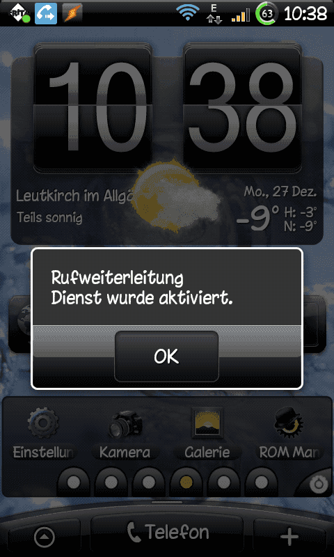

Hallo Zusammen,
hab mir Tasker gekauft da ich ein eine automatische Rufumleitung bei bestimmter Wlanverbindung automatisch aktivieren will. Und ich gelesen habe das das mit Tasker gehen würde. Nun hab ich Tasker auf meinenm Desire und bekomme es einfach nicht hin, und hoffe auf eure Hilfe.
Ich habe Tasker intalliert und Call Forward. Bei Call Forward hab ich die Nummer eingestellt auf die die Rufumleitung geschalten werden soll. Dieses App hat ein Widget mit dem man die Rufumleitung mit einem Klick aktivieren und deaktivieren kann.
Hab bei Tasker unter new Wifi connected eingerichtet und mit den Daten von meinem Heim Wlan eigerichtet. Nun kann ich die App Call Forward damit starten. Aber da komme ich nur in die App zum die Nummer Einstellen. Ist es Möglich mit Tasker das Widget von Call Forward zu bedienen (Rufumleitung aus bzw. wenn nicht mit Wlan verbunden deaktivieren soll) und wenn ja wie?
Oder kann mir jemand das auf deutsch erklären
http://tasker.wikidot.com/call-forwarding
Du brauchst dafür eigentlich nur Tasker, keine zusätzliche App.
Das was Du brauchst ist der Netzwerkcode, also die Kurzwahl um Rufumleitungen einzustellen. *31# wäre das glaube ich bei T-Mobile. Da musst Du mal schauen, wie das bei Dir ist.
Dann in Deinem Wifi Profil musst Du dann einen zusätzlichen Task erstellen. Call aus der Kategorie Phone. Als Nummer setzt Du dann die Kurzwahl zum Umleiten. Auto Dial muss aktiviert werden.
Das gleiche machst Du dann noch für den Exit Task, nur halt mit dem Code zum beenden.
Danke für eure Hilfe es funktioniert jetzt fast.
Ich musste Statt **21*Zielnummer# nur *21# eingeben da es sonst mit dem Fritzphone App hackt. Dazu muss unter Einstellungen/Anrufe/Anrufweiterleitung die Zielnummer eingetragen. Das Funktioniert jetzt super.
Ein kleiner Schönheitsfehler gibt es aber noch. Wenn ich mein Wlan aktiviere dann Aktiviert tasker die Anrufweiterleitung. Dann Popt ein Fenster auf siehe Bild das ich dann Manuell mit Ok bestätigen muss. Das gleiche passiert beim Deaktivieren.
Ist es möglich das diese Abfrage umgangen wird oder mit tasker automatisch bestätigt wird?
Nein. Sorry.
