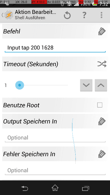

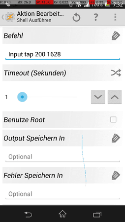

Danke für den Super Tipp!! Das mit den Koordinaten hab ich nicht gewußt...
Die Koordinaten einblenden und die App per Tasker zu starten hab ich schon geschafft.
Das mit dem Drücken klappt leider noch nicht.
Muss ich da außer den Koordinaten (siehe Screenshot) noch weitere Dinge eingeben??
Habe ich da vielleciht einen Fehler drin?
einen Haken setzen bei Root benutzen
Das habe ich mir auch gerade gedacht, hat aber leider nicht geholfen.
Obwohl mein XperiaZ gerootet ist.
Hab jetzt mal eine VAR für Fehler erstellt und dort steht nach der Ausführung folgendes drinnen:
"sh: <stdin>[2]: input: not found"
Hast du eine Ahnung was das bedeutet?
Der ursprüngliche Beitrag von 07:50 Uhr wurde um 07:52 Uhr ergänzt:
Hab den Fehler schon gefunden!!
Das "I" von "Input" muss klein geschrieben werden!!
mit "input tap ..." klappt es!
DANKE!!!!
Der ursprüngliche Beitrag von 07:52 Uhr wurde um 07:53 Uhr ergänzt:
Jetzt muss ich nur noch einen NFC Tag damit programmieren und schon klappt das!!
Danke nochmal für die Hilfe!!

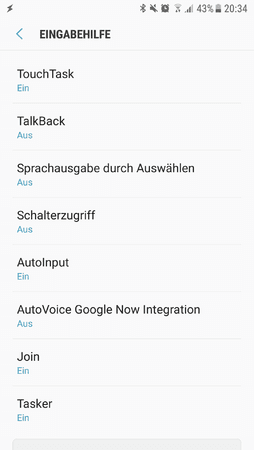

Wenn ich richtig vermute bis du neu beim Tasker App, wenn das so ist sollest du erst ein paar Einstellungen vornehmen.
Input und Trackball (gehen nur wenn das Gerät gerootet ist).
Input musst man via
Task > + > Code > Shell Ausführen > Befehl: input tab (Koordinaten x und y) / benutze Root = Hacken setzten
Trackball
Task > + > Eingabe > Trackball
AutoInput - Android Apps on Google Play
oder Alternativ
TouchTask - Android Apps on Google Play
Müssen in den Anroid Einstellenungen, unter Eingabehilfe Berechtigung erhalten, sonst passiert da nix.

Danke für die Hilfe.
Das was sich aus dem Video ergibt hatte ich bereits eingerichtet als ich die App das erste mal installierte.
Anfänger Modus ist aus, alles andere ist auch eingestellt. Musste ich vorher schon längst machen, damit Tasker App EventGhost am PC steuern kann.
Gerootet ist das Gerät.
Leider ist bei mir der Tasker App nur auf Englisch.
