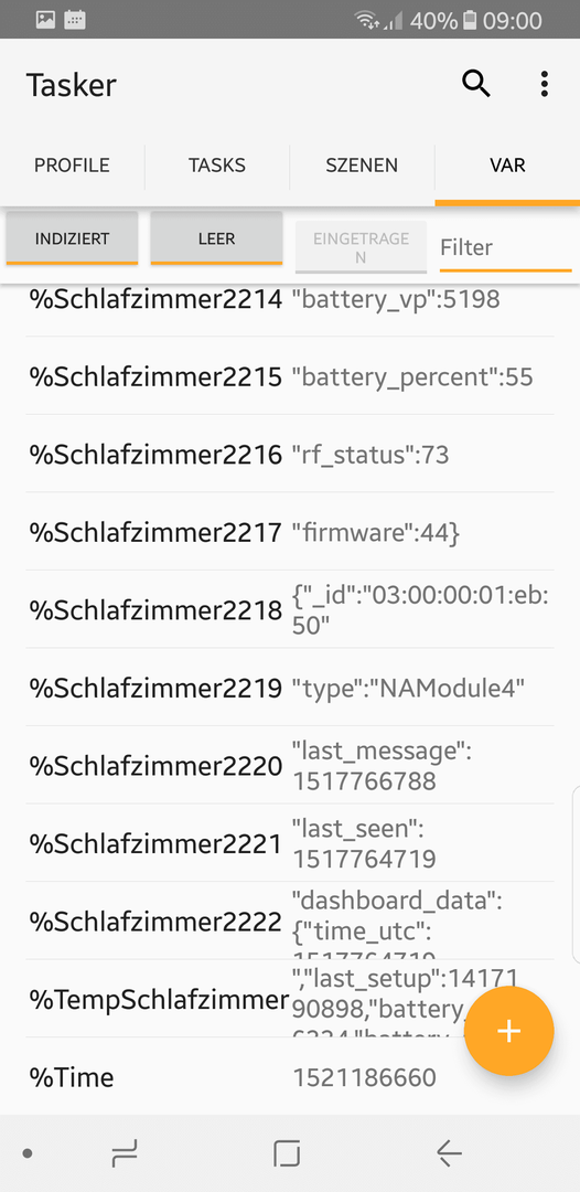

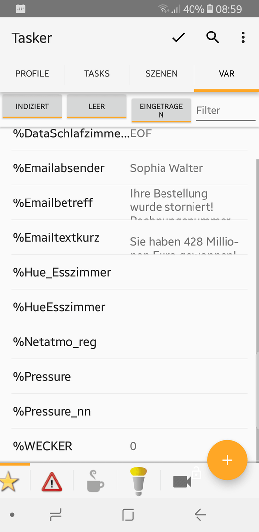

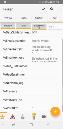

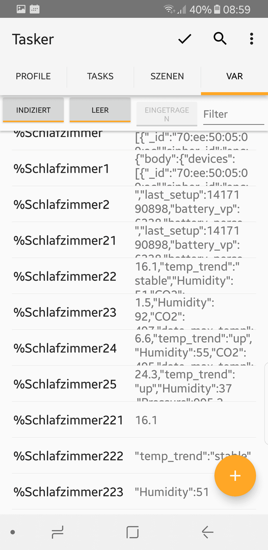

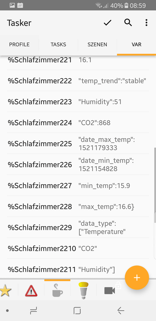

Ich habe eine neue Variable erstellt und teile diese auf mit dem Wort "Regensensor in die Variable "Schlafzimmer". Alle oben aufgeführten WErte nach Regensensor bis zum wort Schlafzimmer sind Schlafzimmerwetterdaten. D.h. in die Variable "Schlafzimmer2" stehen alle Schlafzimmerdaten. Wenn ich diese Variable dann aber aufteilen will in den Teiler "Temperature": und Teiler "," spuckt er mir plötzlich 50 Variablen aus? Kann mir einer sagen wie ich die korrekte Ausgabe schaffe? Hier ein Screenshot der Variablen: 2018-03-16 08.59.24.png 2018-03-16 08.59.52.png 2018-03-16 08.59.59.png 2018-03-16 09.00.10.png

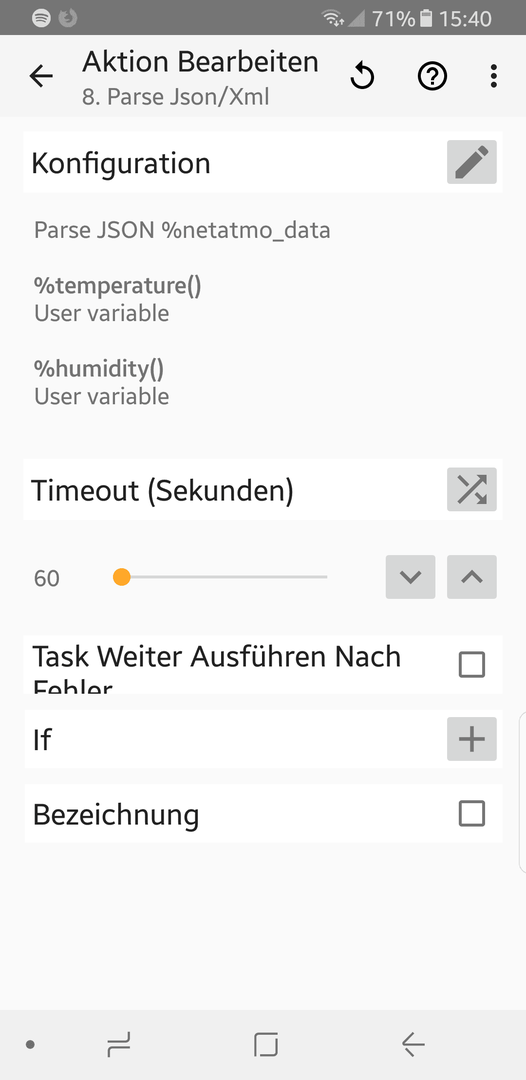

Kannst du bitte mal deine Profile und Task exportieren.
Per PN unterwegs. Es gibt nur einen Task wo alle Daten abgefragt werden.
Habs mir mal angeschaut.
Die Textdatei ist im JSON-Format.
Mit jsoneditoronline.org kann man sich die Datei übersichtlicher darstellen lassen.

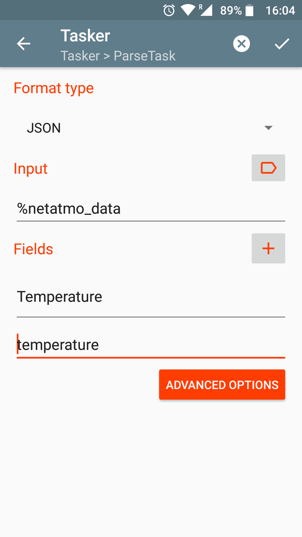

Um die Datei auszulesen gibt es das Plugin parseTask.

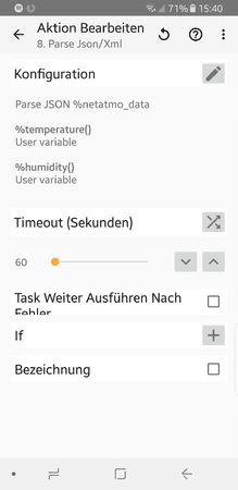

Im Anhang hast du einen Screenshot mit den passenden Einstellungen für die Temperatur.
%netatmo_data ist die Variable die du mit Datei lesen in deinem Task erstellt hast.
In der Variable %temperature() sind alle Temperaturen deiner verschieden Wetterstationen mit einem Komma getrennt.
Die einzelnen Werte sind in den Variablen %temperature(1), %temperature(2), ... enthalten.

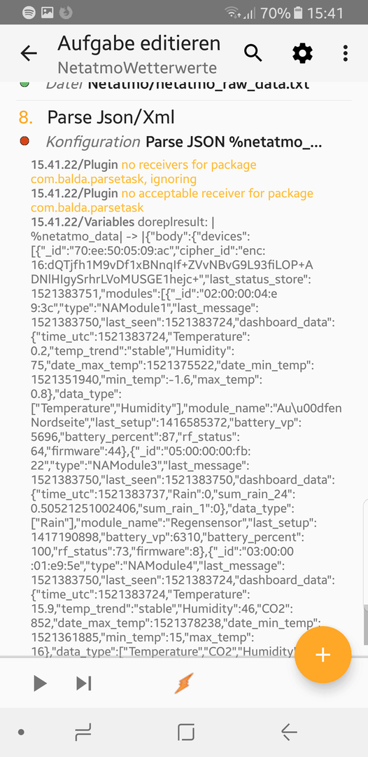

Leider komme ich immer eine Fehlermeldung und die Variablen werden auch nicht erstellt. Vielleicht hast Du ja einen Tipp?
Vielen vielen Dank trotzdem schon mal für den Hinweis. Screenshot_20180318-154135.png Screenshot_20180318-154017.png Screenshot_20180318-154135.png Screenshot_20180318-154017.png
Servus zusammen,
ich weiss nicht warum - aber jetzt geht es und es werden alle Daten sauber als Veriable abgelegt. Habe die App mal ohne Tasker geöffnet. Ob es aber daran lag kann ich nicht sagen. Zumindest nochmals herzlichen Dank an Mathens für den Tipp.
