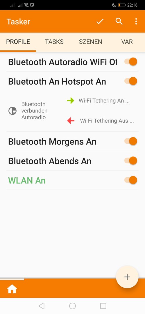

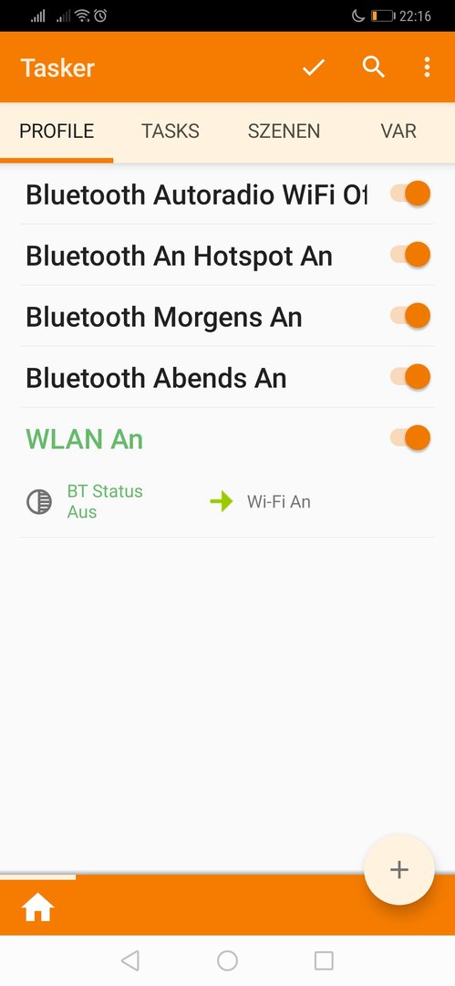

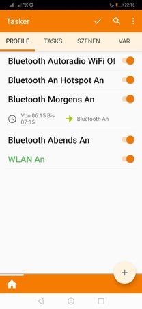

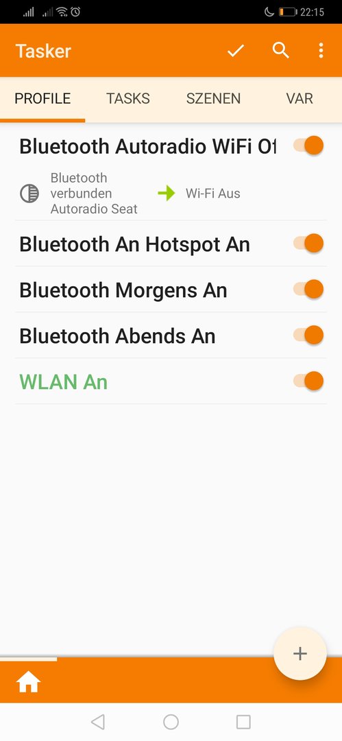

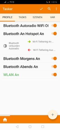

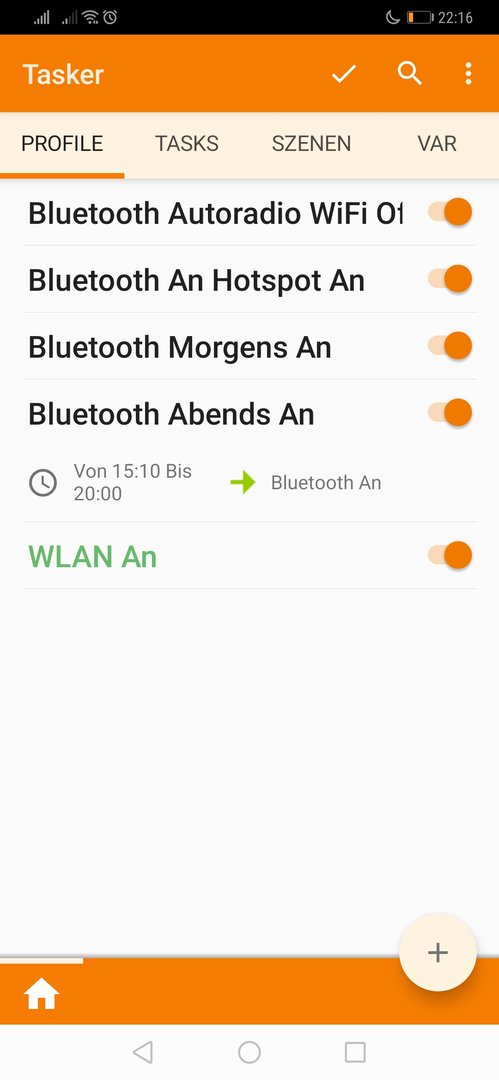

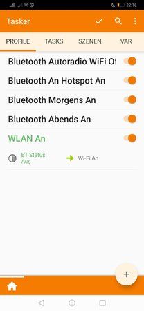

Ich hab das jetzt mal so gelöst durch stundenlanges lesen und ausprobieren, es scheint zu funzen, keine Ahnung ob das auch alles in einem Profil geht. Am Android Radio startet Tasker dann auch die Blitzer App wenn Bluetooth gekoppelt ist mit dem Mate 20 Pro

@Marjun
👍 sieht doch gut aus, und du hast dich selber mit Tasker auseinandergesetzt Und was versucht.
Test das ganze mal paar Tag. Wenn passt gut und wenn nicht dann optimieren wir 🙂

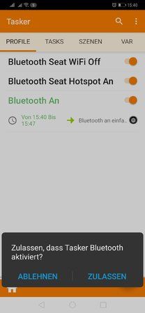

Danke ☺ Hab es heute morgen getestet, alles ging bis auf Bluetooth an/aus. Rechte habe ich, meine ich, bestätigt und zugelassen. Wo kann ich das Gegenchecken ob er die hat? Wenn ich das Profil manuell starte, schaltet er Bluetooth aus/an. Da kommt dann aber noch mal eine Nachfrage ob ich Tasker das erlauben soll? Bejahe ich, aber die Nachfrage kommt dann wiederholt. Eventuell liegt es daran?

Ja an dem liegt es mit hoher warscheinlich auch, das er es nicht automatisch macht. Hier ein Beitrag dazu.
Entweder du musst einen anderen Trigger nehmen, oder mit den Plugin Touchtask oder Autoinput, eine manuelle Tasten druck Simulieren.
Oder Rooten 😅

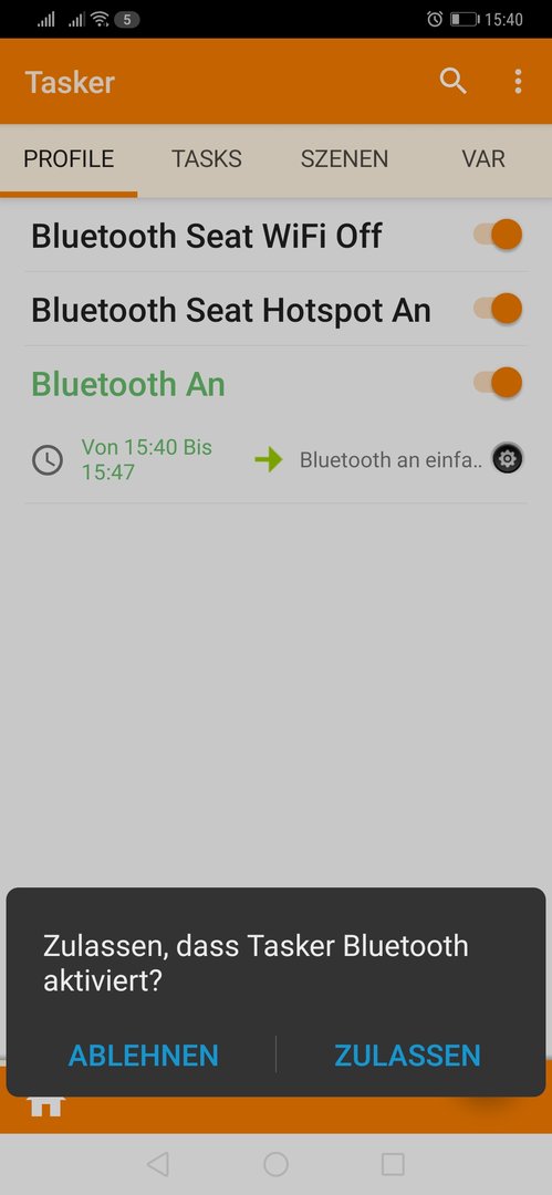

Hab jetzt doch hinbekommen mit dem Import, aber es kommt immer noch die Abfrage ob Tasker Bluetooth zulassen soll. Das gibt es doch gar nicht, das ganze Programm ist doch sinnlos wenn ich Bluetooth immer manuell zulassen soll, dann brauch ich auch keinen Tasker. Dann kann ich doch auch alles manuell einstellen, wodran liegt denn sowas ?
Kann ich das nicht irgendwie anders lösen ?
Na ja, Du musst schon Dein Profil einrichten und aktivieren.
Ich weiß ja nicht wie Dein Profil aussieht. Oder dachtest Du das der Task alleine reicht?
Schon klar 😆 hab ich auch gemacht, mit Zeitsteuerung

Also bei mit tut es das auch mit zeitgesteuertem Profil und Anschalten.

Seltsam. Muß ich denn noch irgendwas in dem AutoInput Plugin einstellen ?
