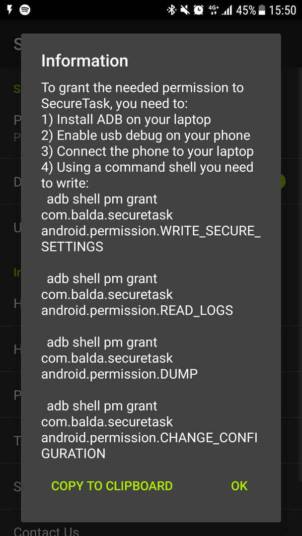

Achtung
Du musst noch:
adb shell pm grant com.balda.securetask android.permission.WRITE_SECURE_SETTINGS
adb shell pm grant com.balda.securetask android.permission.READ_LOGS
adb shell pm grant com.balda.securetask android.permission.DUMP
adb shell pm grant com.balda.securetask android.permission.CHANGE_CONFIGURATION
Setzten
Bin mir nicht mehr ganz sicher, ich glaube die gehen nach der Einrichtung (wenn man kein Root hat) auch nicht mehr zum setzten.
Käse, das hab ich innerhalb der App (nach Beseitigung des Device Owners, um das ziemlich wertlose Backup mit SmartSwitch einspielen zu können) später auch noch gesehen, steht aber leider nicht in Marcos Anleitung. Inzwischen habe ich auch verstanden wo der Unterschied zwischen Case 1 und 2 liegt - für mich leider zu spät, da nun alles erst einmal ohne SecureTask laufen muss - das Aufsetzen hat schon lang genug gedauert.
