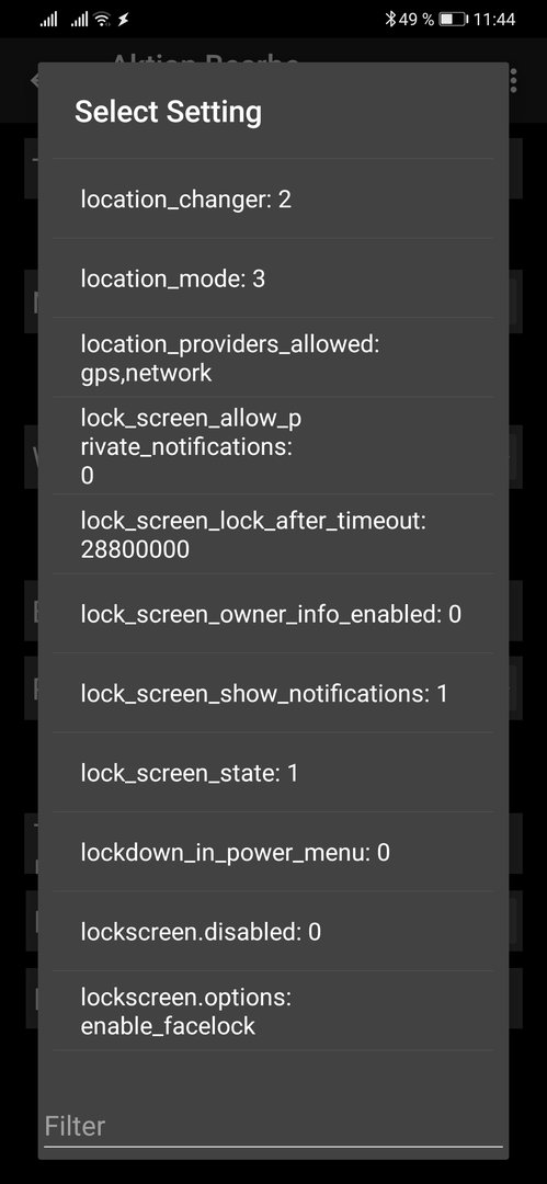

Eventuell ist auch bei Huawei das Customsettings anderes:
hast du das lock_screen_lock_after_timeout via Lupe gesucht, gemäss Anleitung Post 4.
Oder hast du es einfach Eingefügt?
Ja hab's per Lupe gesucht und auch gefunden.
@tapamicha Das sieht schon mal gut aus.
Aber es muss doch irgendwo in deinem System eine Einstellung geben, bei der du auf normale Weise die Zeit zum Sperren auswählen kannst (mit einigen vorgegebenen Werten)...?
Oder gibt es bei Huawei tatsächlich nur das hier? HUAWEI FAQ: Wie kann ich einstellen, nach welcher Zeitspanne die Bildschirmsperre aktiviert wird|HUAWEI Deutschland
Also Zeit Display aus = sofortige Sperre? Wäre ja sowieso blöd, wenn Huawei das so macht...
Ich vermute es. Hab schon wirklich alle Einstellungen durchforstet (wobei emui teilweise auch sehr verschachtelt ist) aber nix gefunden. Kann höchstens nochmal im Huawei Forum fragen.
Die machen scheinbar öfter ihr eigenes Ding. Zum Beispiel heißt es bei Huawei nicht aod_mode sondern aod_switch, um das AOD zu aktivieren.
Also bei HUAWEI gibt es den Punkt scheinbar wirklich nicht (mehr). Hab ich in nem P30 Fred gelesen. Somit hat sich das Thema dann für mich erledigt. Danke trotzdem an alle Beteiligten!
