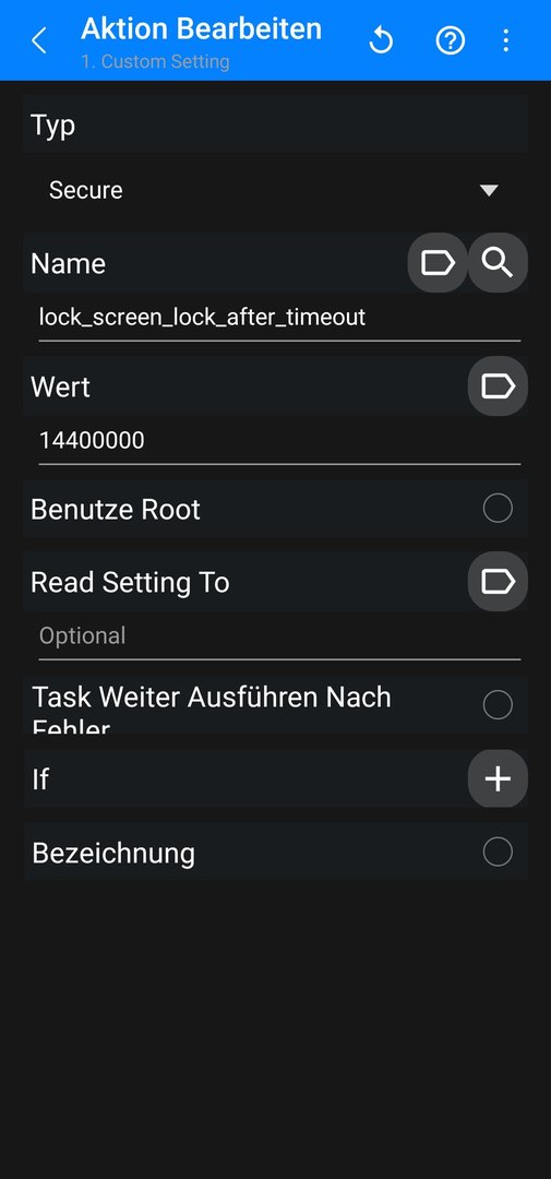

cad schrieb:
2. Task in Tasker zum Verändern der Sperrzeit nach Ausschalten des Displays:
  • Neue Aktion > Dialog > Custom Setting
  • Dort bei Typ "Secure" wählen
  • Dann bei Name auf die Lupe zum Suchen > Select Setting und dort "lock_screen_lock_after_timeout" suchen und auswählen
  • Bei Wert den gewünschten Zeitraum in Millisekunden eintragen. Eine Stunde beispielsweise wäre also 3600000.

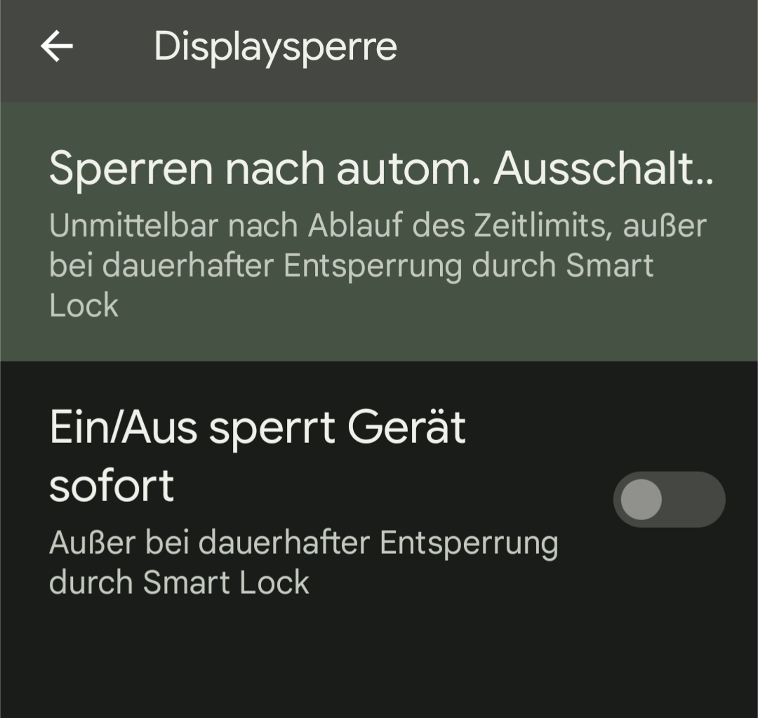

Hi, weiß jemand, ob das so noch funktionieren müsste? Es will auf meinem Pixel einfach nicht funktionieren. Jemand einen Tipp?

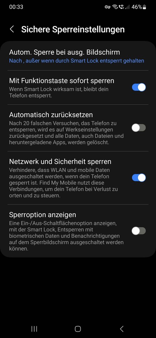

Ich wollte gerade noch was meinem Beitrag hinzufügen. :D Supi, dass sich jemand so schnell meldet. :) Vielen Dank.
Also ich habe außerhalb von Tasker in den Einstellungen eingestellt, dass das Gerät bei Drücken des Powert Buttons nicht gesperrt wird. Wenn ich die Tasks dann so setze (als Eingangstask habe ich lock_screen_lock_after_timeout Wert: 72000000 / als Ausgangstask habe ich lock_screen_lock_after_timeout Wert: 0). Als Trigger nutze ich mein WLan zu Hause. Allerdings bleibt das Smartphone auch noch ungesperrt, wenn ich das WLan manuell deaktiviere und ich verstehe nicht, weshalb.

Meine Einstellungen außerhalb Tasker:

trag den Wert manuell ins Feld:
Ja, hatte ich doch geschrieben.
geht leider nicht.... Schade.
