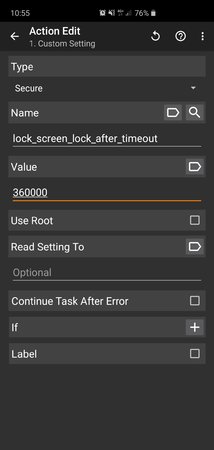

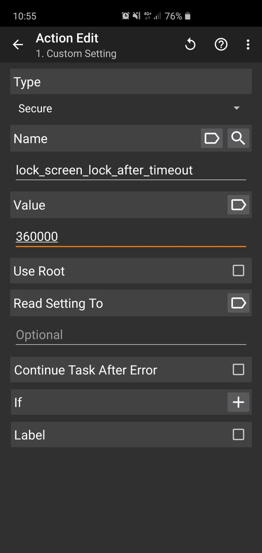

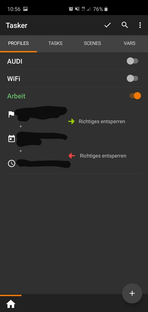

@cad Vielen Dank erstmal für die ausführliche Anleitung! Ich habe jedoch folgendes Problem: Über lockscreen lock habe ich die Displaytimeoutzeit auf 360000 gestellt. Sofern der Task ausgeführt wird ist das Handy auch direkt mit Double Tap ohne Sperrbildschirm entsperrt. Trifft der jeweilige Trigger aus dem angelegten Profil allerdings nicht mehr zu bleibt das Handy jedoch weiterhin entsperrt. Ich habe dann versucht dies über einen Exit Task zu lösen, indem ich den Timeout hierbei auf 0 stelle jedoch färbt diese Einstellung dann auch auf den Eingangstask ab sodass auch hier der Tomeout von 360000 auf 0 reduziert wird und folglich erscheint wieder in jeder Konstellation der Sperrbildschirm. Was mache ich also falsch? Vielleicht kann mir einer bei diesem Problem helfen 😊
LG

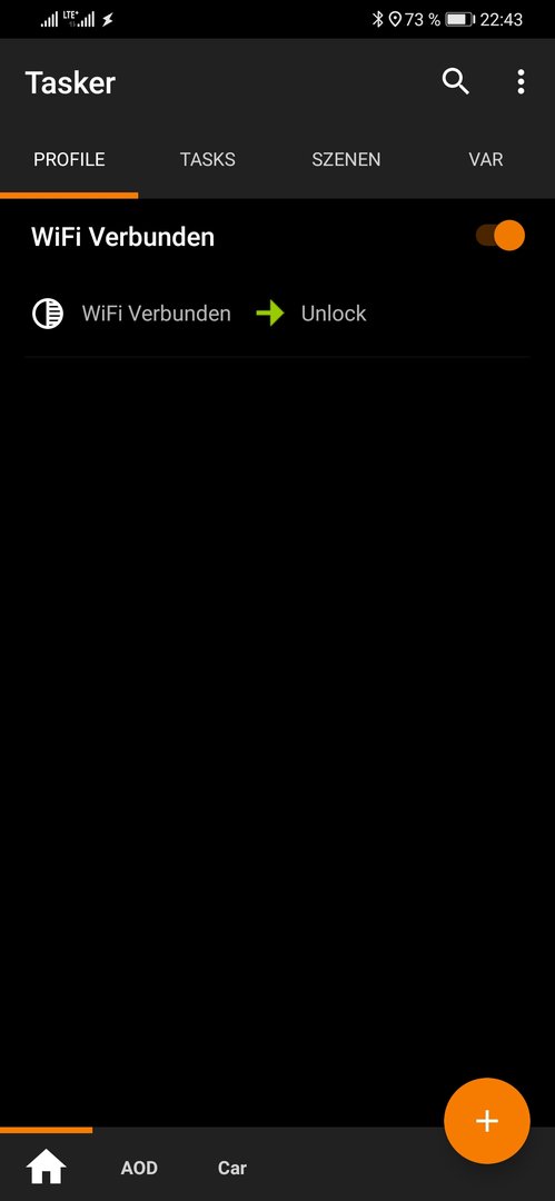

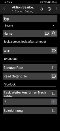

Hi,
da Smart Unlock beim P30 mal so garnicht funzt, wollte ich das über Tasker machen. Hab den Task auch so gemacht, wie beschrieben und ein Profil dazu erstellt.
Wenn mit WLAN verbunden -> TimeOUT auf 87000000 (ca.24h) 😬
Funktioniert nur leider nicht. Gibt es beim TimeOUT ´n Maximum oder woran könnte es liegen!?
PS: SECURE PERMISSION ist freigeschaltet!
@tapamicha Hallo, was heißt genau "funktioniert nicht"? Wird der Wert nicht verstellt?
Ist das Gerät beim ersten Mal oder nach dem ersten Entsperren wieder gesperrt?
Ob es ein Maximum gibt, weiß ich nicht. Ich hab 3 Stunden eingestellt.
Und ob du das alles richtig gemacht hast, können wir natürlich nicht wissen.
Doch der Wert scheint verstellt zu sein. Wenn ich bei Customs Secure bei lock...blabla schaue, steht dort auch der angegebene Wert dahinter.
Eine Verbindung zum WiFi besteht und wird auch im Profil grün angezeigt aber ich muss trotzdem immer per Fingerabdruck entsperren.

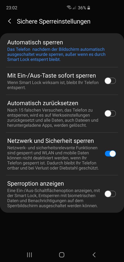

Was gibt denn Android in den Einstellungen an?
Bei mir sieht das so aus (S10+) wie im Screenshot oben der blaue Text. Die Zeitangabe fehlt, das ist bei mir das Zeichen, dass es funktioniert.
Die Einstellung finde ich bei dem p30 garnicht. 😕
@tapamicha Sorry, mit Huawei kenne ich mich nicht aus.
Bei mir ist das unter Einstellungen - Sperrbildschirm - Sichere Sperreinstellungen
