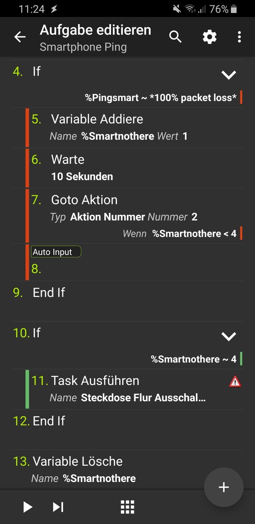

@magic.dave
Setze als letzte Aktion
Nochmal ein Variable löschen.
Reaktionen: magic.dave
@Spardas Danke für den Hinweis, dadurch läuft das Profil fast perfekt. Allerdings (wenn auch selten) schaltet wird Steckdose trotzdem abgeschaltet, obwohl das Handy im WLAN ist. Ich habe deshalb mal den Log mit laufen lassen, abgeschaltet hat sich die Steckdose ca. 20:03 Uhr. Vielleicht kannst du etwas daraus lesen?

20190819 17.48.30 A OK       ID39.3   Smartphone Ping.IP Adresse Anpassen
20190819 17.48.33 A OK       ID39.4   Smartphone Ping.If
20190819 17.48.33 A OK       ID39.5   Smartphone Ping.Var Add, %Smartnothere=3
20190819 17.48.44 A OK       ID39.6   Smartphone Ping.Wait
20190819 17.48.44 A OK       ID39.7   Smartphone Ping.Goto
20190819 17.48.44 A Disabled ID39.2   Smartphone Ping.Beep
20190819 17.48.44 A OK       ID39.3   Smartphone Ping.IP Adresse Anpassen
20190819 17.48.47 A OK       ID39.4   Smartphone Ping.If
20190819 17.48.47 A OK       ID39.5   Smartphone Ping.Var Add, %Smartnothere=4
20190819 17.48.58 A OK       ID39.6   Smartphone Ping.Wait
20190819 17.48.58 A IfFail   ID39.7   Smartphone Ping.Goto
20190819 17.48.58 A OK       ID39.8   Smartphone Ping.Auto Input
20190819 17.48.58 A OK       ID39.9   Smartphone Ping.End If
20190819 17.48.58 A OK       ID39.10  Smartphone Ping.If
20190819 17.48.58 T Running  ID23:2   Steckdose Flur Ausschalten
20190819 17.48.58 A OK       ID39.11  Smartphone Ping.Perform Task, Steckdose Flur Ausschalten
20190819 17.48.58 A OK       ID23:2.1 Steckdose Flur Ausschalten.com.cuberob.autohue\n***\n*!&$*;com.cuberob.autohue.Activities.hue.view.HueEditActivity
20190819 17.48.58 T ExitOK   ID23:2   Steckdose Flur Ausschalten
20190819 17.48.58 A OK       ID39.12  Smartphone Ping.End If
20190819 17.48.58 A OK       ID39.13  Smartphone Ping.Var Clear, %Smartnothere=%Smartnothere
20190819 17.48.58 T ExitOK   ID39     Smartphone Ping
20190819 17.48.58 E Stop     ID0:0.0  TaskService

20190819 17.58.44 A OK       ID39.4   Smartphone Ping.If
20190819 17.58.44 A OK       ID39.5   Smartphone Ping.Var Add, %Smartnothere=4
20190819 17.58.55 A OK       ID39.6   Smartphone Ping.Wait
20190819 17.58.55 A IfFail   ID39.7   Smartphone Ping.Goto
20190819 17.58.55 A OK       ID39.8   Smartphone Ping.Auto Input
20190819 17.58.55 A OK       ID39.9   Smartphone Ping.End If
20190819 17.58.55 A OK       ID39.10  Smartphone Ping.If
20190819 17.58.55 T Running  ID23:2   Steckdose Flur Ausschalten
20190819 17.58.55 A OK       ID39.11  Smartphone Ping.Perform Task, Steckdose Flur Ausschalten
20190819 17.58.55 A OK       ID23:2.1 Steckdose Flur Ausschalten.com.cuberob.autohue\n***\n*!&$*;com.cuberob.autohue.Activities.hue.view.HueEditActivity
20190819 17.58.55 T ExitOK   ID23:2   Steckdose Flur Ausschalten
20190819 17.58.55 A OK       ID39.12  Smartphone Ping.End If
20190819 17.58.55 A OK       ID39.13  Smartphone Ping.Var Clear, %Smartnothere=%Smartnothere
20190819 17.58.55 T ExitOK   ID39     Smartphone Ping
20190819 17.58.55 E Stop     ID0:0.0  TaskService
20190819 18.00.00 E Start    ID0:0.0  TaskService
20190819 18.00.00 P Instant  ID40     Smartphone Ping
20190819 18.00.00 T Running  ID39     Smartphone Ping
20190819 18.00.00 A OK       ID39.1   Smartphone Ping.Var Clear, %Smartnothere=%Smartnothere
20190819 18.00.00 A Disabled ID39.2   Smartphone Ping.Beep
20190819 18.00.00 A OK       ID39.3   Smartphone Ping.IP Adresse Anpassen
20190819 18.00.03 A OK       ID39.4   Smartphone Ping.If
20190819 18.00.03 A OK       ID39.5   Smartphone Ping.Var Add, %Smartnothere=1
20190819 18.00.13 A OK       ID39.6   Smartphone Ping.Wait
20190819 18.00.13 A OK       ID39.7   Smartphone Ping.Goto
20190819 18.00.13 A Disabled ID39.2   Smartphone Ping.Beep
20190819 18.00.13 A OK       ID39.3   Smartphone Ping.IP Adresse Anpassen
20190819 18.00.16 A OK       ID39.4   Smartphone Ping.If
20190819 18.00.16 A OK       ID39.5   Smartphone Ping.Var Add, %Smartnothere=2
20190819 18.00.26 A OK       ID39.6   Smartphone Ping.Wait
20190819 18.00.26 A OK       ID39.7   Smartphone Ping.Goto
20190819 18.00.26 A Disabled ID39.2   Smartphone Ping.Beep
20190819 18.00.26 A OK       ID39.3   Smartphone Ping.IP Adresse Anpassen
20190819 18.00.29 A OK       ID39.4   Smartphone Ping.If
20190819 18.00.29 A OK       ID39.5   Smartphone Ping.Var Add, %Smartnothere=3
20190819 18.00.40 A OK       ID39.6   Smartphone Ping.Wait
20190819 18.00.40 A OK       ID39.7   Smartphone Ping.Goto
20190819 18.00.40 A Disabled ID39.2   Smartphone Ping.Beep
20190819 18.00.40 A OK       ID39.3   Smartphone Ping.IP Adresse Anpassen
20190819 18.00.43 A OK       ID39.4   Smartphone Ping.If
20190819 18.00.43 A OK       ID39.5   Smartphone Ping.Var Add, %Smartnothere=4
20190819 18.00.53 A OK       ID39.6   Smartphone Ping.Wait
20190819 18.00.53 A IfFail   ID39.7   Smartphone Ping.Goto
20190819 18.00.53 A OK       ID39.8   Smartphone Ping.Auto Input
20190819 18.00.53 A OK       ID39.9   Smartphone Ping.End If
20190819 18.00.53 A OK       ID39.10  Smartphone Ping.If
20190819 18.00.53 T Running  ID23:2   Steckdose Flur Ausschalten
20190819 18.00.53 A OK       ID39.11  Smartphone Ping.Perform Task, Steckdose Flur Ausschalten
20190819 18.00.53 A OK       ID23:2.1 Steckdose Flur Ausschalten.com.cuberob.autohue\n***\n*!&$*;com.cuberob.autohue.Activities.hue.view.HueEditActivity
20190819 18.00.53 T ExitOK   ID23:2   Steckdose Flur Ausschalten
20190819 18.00.53 A OK       ID39.12  Smartphone Ping.End If
20190819 18.00.53 A OK       ID39.13  Smartphone Ping.Var Clear, %Smartnothere=%Smartnothere
20190819 18.00.53 T ExitOK   ID39     Smartphone Ping
20190819 18.00.54 E Stop     ID0:0.0  TaskService
20190819 18.02.00 E Start    ID0:0.0  TaskService
20190819 18.02.00 P Instant  ID40     Smartphone Ping
20190819 18.02.00 T Running  ID39     Smartphone Ping
20190819 18.02.00 A OK       ID39.1   Smartphone Ping.Var Clear, %Smartnothere=%Smartnothere
20190819 18.02.00 A Disabled ID39.2   Smartphone Ping.Beep
20190819 18.02.00 A OK       ID39.3   Smartphone Ping.IP Adresse Anpassen
20190819 18.02.03 A OK       ID39.4   Smartphone Ping.If
20190819 18.02.03 A OK       ID39.5   Smartphone Ping.Var Add, %Smartnothere=1
20190819 18.02.13 A OK       ID39.6   Smartphone Ping.Wait
20190819 18.02.13 A OK       ID39.7   Smartphone Ping.Goto
20190819 18.02.14 A Disabled ID39.2   Smartphone Ping.Beep
20190819 18.02.14 A OK       ID39.3   Smartphone Ping.IP Adresse Anpassen
20190819 18.02.17 A OK       ID39.4   Smartphone Ping.If
20190819 18.02.17 A OK       ID39.5   Smartphone Ping.Var Add, %Smartnothere=2
20190819 18.02.27 A OK       ID39.6   Smartphone Ping.Wait
20190819 18.02.27 A OK       ID39.7   Smartphone Ping.Goto
20190819 18.02.27 A Disabled ID39.2   Smartphone Ping.Beep
20190819 18.02.27 A OK       ID39.3   Smartphone Ping.IP Adresse Anpassen
20190819 18.02.30 A OK       ID39.4   Smartphone Ping.If
20190819 18.02.30 A OK       ID39.5   Smartphone Ping.Var Add, %Smartnothere=3
20190819 18.02.40 A OK       ID39.6   Smartphone Ping.Wait
20190819 18.02.40 A OK       ID39.7   Smartphone Ping.Goto
20190819 18.02.40 A Disabled ID39.2   Smartphone Ping.Beep
20190819 18.02.40 A OK       ID39.3   Smartphone Ping.IP Adresse Anpassen
20190819 18.02.43 A OK       ID39.4   Smartphone Ping.If
20190819 18.02.43 A OK       ID39.5   Smartphone Ping.Var Add, %Smartnothere=4
20190819 18.02.53 A OK       ID39.6   Smartphone Ping.Wait
20190819 18.02.53 A IfFail   ID39.7   Smartphone Ping.Goto
20190819 18.02.53 A OK       ID39.8   Smartphone Ping.Auto Input
20190819 18.02.53 A OK       ID39.9   Smartphone Ping.End If
20190819 18.02.53 A OK       ID39.10  Smartphone Ping.If
20190819 18.02.53 T Running  ID23:2   Steckdose Flur Ausschalten
20190819 18.02.54 A OK       ID39.11  Smartphone Ping.Perform Task, Steckdose Flur Ausschalten
20190819 18.02.54 A OK       ID23:2.1 Steckdose Flur Ausschalten.com.cuberob.autohue\n***\n*!&$*;com.cuberob.autohue.Activities.hue.view.HueEditActivity
20190819 18.02.54 T ExitOK   ID23:2   Steckdose Flur Ausschalten
20190819 18.02.54 A OK       ID39.12  Smartphone Ping.End If
20190819 18.02.54 A OK       ID39.13  Smartphone Ping.Var Clear, %Smartnothere=%Smartnothere
20190819 18.02.54 T ExitOK   ID39     Smartphone Ping
20190819 18.02.54 E Stop     ID0:0.0  TaskService
20190819 18.04.02 E Start    ID0:0.0  TaskService
20190819 18.04.02 P Instant  ID40     Smartphone Ping
20190819 18.04.02 T Running  ID39     Smartphone Ping
20190819 18.04.02 A OK       ID39.1   Smartphone Ping.Var Clear, %Smartnothere=%Smartnothere
20190819 18.04.02 A Disabled ID39.2   Smartphone Ping.Beep
20190819 18.04.02 A OK       ID39.3   Smartphone Ping.IP Adresse Anpassen
20190819 18.04.05 A OK       ID39.4   Smartphone Ping.If
20190819 18.04.05 A OK       ID39.5   Smartphone Ping.Var Add, %Smartnothere=1
20190819 18.04.16 A OK       ID39.6   Smartphone Ping.Wait
20190819 18.04.16 A OK       ID39.7   Smartphone Ping.Goto
20190819 18.04.16 A Disabled ID39.2   Smartphone Ping.Beep
20190819 18.04.16 A OK       ID39.3   Smartphone Ping.IP Adresse Anpassen
20190819 18.04.19 A OK       ID39.4   Smartphone Ping.If
20190819 18.04.19 A OK       ID39.5   Smartphone Ping.Var Add, %Smartnothere=2
20190819 18.04.29 A OK       ID39.6   Smartphone Ping.Wait
20190819 18.04.29 A OK       ID39.7   Smartphone Ping.Goto
20190819 18.04.29 A Disabled ID39.2   Smartphone Ping.Beep
20190819 18.04.29 A OK       ID39.3   Smartphone Ping.IP Adresse Anpassen
20190819 18.04.32 A OK       ID39.4   Smartphone Ping.If
20190819 18.04.32 A OK       ID39.5   Smartphone Ping.Var Add, %Smartnothere=3
20190819 18.04.43 A OK       ID39.6   Smartphone Ping.Wait
20190819 18.04.43 A OK       ID39.7   Smartphone Ping.Goto
20190819 18.04.43 A Disabled ID39.2   Smartphone Ping.Beep
20190819 18.04.43 A OK       ID39.3   Smartphone Ping.IP Adresse Anpassen
20190819 18.04.46 A OK       ID39.4   Smartphone Ping.If
20190819 18.04.46 A OK       ID39.5   Smartphone Ping.Var Add, %Smartnothere=4
20190819 18.04.57 A OK       ID39.6   Smartphone Ping.Wait
20190819 18.04.57 A IfFail   ID39.7   Smartphone Ping.Goto
20190819 18.04.57 A OK       ID39.8   Smartphone Ping.Auto Input
20190819 18.04.57 A OK       ID39.9   Smartphone Ping.End If
20190819 18.04.57 A OK       ID39.10  Smartphone Ping.If
20190819 18.04.57 T Running  ID23:2   Steckdose Flur Ausschalten
20190819 18.04.57 A OK       ID39.11  Smartphone Ping.Perform Task, Steckdose Flur Ausschalten
20190819 18.04.57 A OK       ID23:2.1 Steckdose Flur Ausschalten.com.cuberob.autohue\n***\n*!&$*;com.cuberob.autohue.Activities.hue.view.HueEditActivity
20190819 18.04.57 T ExitOK   ID23:2   Steckdose Flur Ausschalten
20190819 18.04.57 A OK       ID39.12  Smartphone Ping.End If
20190819 18.04.57 A OK       ID39.13  Smartphone Ping.Var Clear, %Smartnothere=%Smartnothere
20190819 18.04.57 T ExitOK   ID39     Smartphone Ping
20190819 18.04.57 E Stop     ID0:0.0  TaskService
20190819 18.06.02 P Instant  ID40     Smartphone Ping
20190819 18.06.02 E Start    ID0:0.0  TaskService
20190819 18.06.02 T Running  ID39     Smartphone Ping
20190819 18.06.02 A OK       ID39.1   Smartphone Ping.Var Clear, %Smartnothere=%Smartnothere
20190819 18.06.02 A Disabled ID39.2   Smartphone Ping.Beep
20190819 18.06.02 A OK       ID39.3   Smartphone Ping.IP Adresse Anpassen
20190819 18.06.05 A OK       ID39.4   Smartphone Ping.If
20190819 18.06.05 A OK       ID39.5   Smartphone Ping.Var Add, %Smartnothere=1
20190819 18.06.16 A OK       ID39.6   Smartphone Ping.Wait
20190819 18.06.16 A OK       ID39.7   Smartphone Ping.Goto
20190819 18.06.16 A Disabled ID39.2   Smartphone Ping.Beep
20190819 18.06.16 A OK       ID39.3   Smartphone Ping.IP Adresse Anpassen
20190819 18.06.19 A OK       ID39.4   Smartphone Ping.If
20190819 18.06.19 A OK       ID39.5   Smartphone Ping.Var Add, %Smartnothere=2
20190819 18.06.29 A OK       ID39.6   Smartphone Ping.Wait
20190819 18.06.29 A OK       ID39.7   Smartphone Ping.Goto
20190819 18.06.29 A Disabled ID39.2   Smartphone Ping.Beep
20190819 18.06.29 A OK       ID39.3   Smartphone Ping.IP Adresse Anpassen
20190819 18.06.32 A OK       ID39.4   Smartphone Ping.If
20190819 18.06.32 A OK       ID39.5   Smartphone Ping.Var Add, %Smartnothere=3
20190819 18.06.44 A OK       ID39.6   Smartphone Ping.Wait
20190819 18.06.44 A OK       ID39.7   Smartphone Ping.Goto
20190819 18.06.44 A Disabled ID39.2   Smartphone Ping.Beep
20190819 18.06.44 A OK       ID39.3   Smartphone Ping.IP Adresse Anpassen
20190819 18.06.47 A OK       ID39.4   Smartphone Ping.If
20190819 18.06.47 A OK       ID39.5   Smartphone Ping.Var Add, %Smartnothere=4
20190819 18.06.58 A OK       ID39.6   Smartphone Ping.Wait
20190819 18.06.58 A IfFail   ID39.7   Smartphone Ping.Goto
20190819 18.06.58 A OK       ID39.8   Smartphone Ping.Auto Input
20190819 18.06.58 A OK       ID39.9   Smartphone Ping.End If
20190819 18.06.58 A OK       ID39.10  Smartphone Ping.If
20190819 18.06.58 T Running  ID23:2   Steckdose Flur Ausschalten
20190819 18.06.58 A OK       ID39.11  Smartphone Ping.Perform Task, Steckdose Flur Ausschalten
20190819 18.06.58 A OK       ID23:2.1 Steckdose Flur Ausschalten.com.cuberob.autohue\n***\n*!&$*;com.cuberob.autohue.Activities.hue.view.HueEditActivity
20190819 18.06.58 T ExitOK   ID23:2   Steckdose Flur Ausschalten
20190819 18.06.58 A OK       ID39.12  Smartphone Ping.End If
20190819 18.06.58 A OK       ID39.13  Smartphone Ping.Var Clear, %Smartnothere=%Smartnothere
20190819 18.06.58 T ExitOK   ID39     Smartphone Ping
20190819 18.06.58 E Stop     ID0:0.0  TaskService
20190819 18.08.01 E Start    ID0:0.0  TaskService
20190819 18.08.01 P Instant  ID40     Smartphone Ping
20190819 18.08.01 T Running  ID39     Smartphone Ping
20190819 18.08.01 A OK       ID39.1   Smartphone Ping.Var Clear, %Smartnothere=%Smartnothere
20190819 18.08.01 A Disabled ID39.2   Smartphone Ping.Beep
20190819 18.08.01 A OK       ID39.3   Smartphone Ping.IP Adresse Anpassen
20190819 18.08.04 A OK       ID39.4   Smartphone Ping.If
20190819 18.08.04 A OK       ID39.5   Smartphone Ping.Var Add, %Smartnothere=1
20190819 18.08.14 A OK       ID39.6   Smartphone Ping.Wait
20190819 18.08.14 A OK       ID39.7   Smartphone Ping.Goto
20190819 18.08.14 A Disabled ID39.2   Smartphone Ping.Beep
20190819 18.08.14 A OK       ID39.3   Smartphone Ping.IP Adresse Anpassen
20190819 18.08.17 A OK       ID39.4   Smartphone Ping.If
20190819 18.08.17 A OK       ID39.5   Smartphone Ping.Var Add, %Smartnothere=2
20190819 18.08.29 A OK       ID39.6   Smartphone Ping.Wait
20190819 18.08.29 A OK       ID39.7   Smartphone Ping.Goto
20190819 18.08.29 A Disabled ID39.2   Smartphone Ping.Beep
20190819 18.08.29 A OK       ID39.3   Smartphone Ping.IP Adresse Anpassen
20190819 18.08.32 A OK       ID39.4   Smartphone Ping.If
20190819 18.08.32 A OK       ID39.5   Smartphone Ping.Var Add, %Smartnothere=3
20190819 18.08.43 A OK       ID39.6   Smartphone Ping.Wait
20190819 18.08.43 A OK       ID39.7   Smartphone Ping.Goto
20190819 18.08.43 A Disabled ID39.2   Smartphone Ping.Beep
20190819 18.08.43 A OK       ID39.3   Smartphone Ping.IP Adresse Anpassen
20190819 18.08.46 A OK       ID39.4   Smartphone Ping.If
20190819 18.08.46 A OK       ID39.5   Smartphone Ping.Var Add, %Smartnothere=4
20190819 18.08.57 A OK       ID39.6   Smartphone Ping.Wait
20190819 18.08.57 A IfFail   ID39.7   Smartphone Ping.Goto
20190819 18.08.57 A OK       ID39.8   Smartphone Ping.Auto Input
20190819 18.08.57 A OK       ID39.9   Smartphone Ping.End If
20190819 18.08.57 A OK       ID39.10  Smartphone Ping.If
20190819 18.08.57 T Running  ID23:2   Steckdose Flur Ausschalten
20190819 18.08.57 A OK       ID39.11  Smartphone Ping.Perform Task, Steckdose Flur Ausschalten
20190819 18.08.57 A OK       ID23:2.1 Steckdose Flur Ausschalten.com.cuberob.autohue\n***\n*!&$*;com.cuberob.autohue.Activities.hue.view.HueEditActivity
20190819 18.08.57 T ExitOK   ID23:2   Steckdose Flur Ausschalten
20190819 18.08.57 A OK       ID39.12  Smartphone Ping.End If
20190819 18.08.57 A OK       ID39.13  Smartphone Ping.Var Clear, %Smartnothere=%Smartnothere
20190819 18.08.57 T ExitOK   ID39     Smartphone Ping
20190819 18.08.57 E Stop     ID0:0.0  TaskService
20190819 18.10.01 P Instant  ID40     Smartphone Ping
20190819 18.10.01 E Start    ID0:0.0  TaskService
20190819 18.10.01 T Running  ID39     Smartphone Ping
20190819 18.10.01 A OK       ID39.1   Smartphone Ping.Var Clear, %Smartnothere=%Smartnothere
20190819 18.10.01 A Disabled ID39.2   Smartphone Ping.Beep
20190819 18.10.01 A OK       ID39.3   Smartphone Ping.IP Adresse Anpassen
20190819 18.10.04 A OK       ID39.4   Smartphone Ping.If
20190819 18.10.04 A OK       ID39.5   Smartphone Ping.Var Add, %Smartnothere=1
20190819 18.10.15 A OK       ID39.6   Smartphone Ping.Wait
20190819 18.10.15 A OK       ID39.7   Smartphone Ping.Goto
20190819 18.10.15 A Disabled ID39.2   Smartphone Ping.Beep
20190819 18.10.15 A OK       ID39.3   Smartphone Ping.IP Adresse Anpassen
20190819 18.10.18 A OK       ID39.4   Smartphone Ping.If
20190819 18.10.18 A OK       ID39.5   Smartphone Ping.Var Add, %Smartnothere=2
20190819 18.10.29 A OK       ID39.6   Smartphone Ping.Wait
20190819 18.10.29 A OK       ID39.7   Smartphone Ping.Goto
20190819 18.10.29 A Disabled ID39.2   Smartphone Ping.Beep
20190819 18.10.29 A OK       ID39.3   Smartphone Ping.IP Adresse Anpassen
20190819 18.10.32 A OK       ID39.4   Smartphone Ping.If
20190819 18.10.32 A OK       ID39.5   Smartphone Ping.Var Add, %Smartnothere=3
20190819 18.10.43 A OK       ID39.6   Smartphone Ping.Wait
20190819 18.10.43 A OK       ID39.7   Smartphone Ping.Goto
20190819 18.10.43 A Disabled ID39.2   Smartphone Ping.Beep
20190819 18.10.43 A OK       ID39.3   Smartphone Ping.IP Adresse Anpassen
20190819 18.10.46 A OK       ID39.4   Smartphone Ping.If
20190819 18.10.46 A OK       ID39.5   Smartphone Ping.Var Add, %Smartnothere=4
20190819 18.10.57 A OK       ID39.6   Smartphone Ping.Wait
20190819 18.10.57 A IfFail   ID39.7   Smartphone Ping.Goto
20190819 18.10.57 A OK       ID39.8   Smartphone Ping.Auto Input
20190819 18.10.57 A OK       ID39.9   Smartphone Ping.End If
20190819 18.10.57 A OK       ID39.10  Smartphone Ping.If
20190819 18.10.57 T Running  ID23:2   Steckdose Flur Ausschalten
20190819 18.10.57 A OK       ID39.11  Smartphone Ping.Perform Task, Steckdose Flur Ausschalten
20190819 18.10.57 A OK       ID23:2.1 Steckdose Flur Ausschalten.com.cuberob.autohue\n***\n*!&$*;com.cuberob.autohue.Activities.hue.view.HueEditActivity
20190819 18.10.57 T ExitOK   ID23:2   Steckdose Flur Ausschalten
20190819 18.10.57 A OK       ID39.12  Smartphone Ping.End If
20190819 18.10.57 A OK       ID39.13  Smartphone Ping.Var Clear, %Smartnothere=%Smartnothere
20190819 18.10.57 T ExitOK   ID39     Smartphone Ping
20190819 18.10.57 E Stop     ID0:0.0  TaskService
20190819 18.12.02 P Instant  ID40     Smartphone Ping
20190819 18.12.02 E Start    ID0:0.0  TaskService
20190819 18.12.02 T Running  ID39     Smartphone Ping
20190819 18.12.02 A OK       ID39.1   Smartphone Ping.Var Clear, %Smartnothere=%Smartnothere
20190819 18.12.02 A Disabled ID39.2   Smartphone Ping.Beep
20190819 18.12.02 A OK       ID39.3   Smartphone Ping.IP Adresse Anpassen
20190819 18.12.05 A OK       ID39.4   Smartphone Ping.If
20190819 18.12.05 A OK       ID39.5   Smartphone Ping.Var Add, %Smartnothere=1
20190819 18.12.16 A OK       ID39.6   Smartphone Ping.Wait
20190819 18.12.16 A OK       ID39.7   Smartphone Ping.Goto
20190819 18.12.16 A Disabled ID39.2   Smartphone Ping.Beep
20190819 18.12.16 A OK       ID39.3   Smartphone Ping.IP Adresse Anpassen
20190819 18.12.19 A OK       ID39.4   Smartphone Ping.If
20190819 18.12.19 A OK       ID39.5   Smartphone Ping.Var Add, %Smartnothere=2
20190819 18.12.30 A OK       ID39.6   Smartphone Ping.Wait
20190819 18.12.30 A OK       ID39.7   Smartphone Ping.Goto
20190819 18.12.30 A Disabled ID39.2   Smartphone Ping.Beep
20190819 18.12.30 A OK       ID39.3   Smartphone Ping.IP Adresse Anpassen
20190819 18.12.33 A OK       ID39.4   Smartphone Ping.If
20190819 18.12.33 A OK       ID39.5   Smartphone Ping.Var Add, %Smartnothere=3
20190819 18.12.44 A OK       ID39.6   Smartphone Ping.Wait
20190819 18.12.44 A OK       ID39.7   Smartphone Ping.Goto
20190819 18.12.44 A Disabled ID39.2   Smartphone Ping.Beep
20190819 18.12.44 A OK       ID39.3   Smartphone Ping.IP Adresse Anpassen
20190819 18.12.47 A OK       ID39.4   Smartphone Ping.If
20190819 18.12.47 A OK       ID39.5   Smartphone Ping.Var Add, %Smartnothere=4
20190819 18.12.59 A OK       ID39.6   Smartphone Ping.Wait
20190819 18.12.59 A IfFail   ID39.7   Smartphone Ping.Goto
20190819 18.12.59 A OK       ID39.8   Smartphone Ping.Auto Input
20190819 18.12.59 A OK       ID39.9   Smartphone Ping.End If
20190819 18.12.59 A OK       ID39.10  Smartphone Ping.If
20190819 18.12.59 T Running  ID23:2   Steckdose Flur Ausschalten
20190819 18.12.59 A OK       ID39.11  Smartphone Ping.Perform Task, Steckdose Flur Ausschalten
20190819 18.12.59 A OK       ID23:2.1 Steckdose Flur Ausschalten.com.cuberob.autohue\n***\n*!&$*;com.cuberob.autohue.Activities.hue.view.HueEditActivity
20190819 18.12.59 T ExitOK   ID23:2   Steckdose Flur Ausschalten
20190819 18.12.59 A OK       ID39.12  Smartphone Ping.End If
20190819 18.12.59 A OK       ID39.13  Smartphone Ping.Var Clear, %Smartnothere=%Smartnothere
20190819 18.12.59 T ExitOK   ID39     Smartphone Ping
20190819 18.12.59 E Stop     ID0:0.0  TaskService
20190819 18.14.01 E Start    ID0:0.0  TaskService
20190819 18.14.01 P Instant  ID40     Smartphone Ping
20190819 18.14.01 T Running  ID39     Smartphone Ping
20190819 18.14.01 A OK       ID39.1   Smartphone Ping.Var Clear, %Smartnothere=%Smartnothere
20190819 18.14.01 A Disabled ID39.2   Smartphone Ping.Beep
20190819 18.14.01 A OK       ID39.3   Smartphone Ping.IP Adresse Anpassen
20190819 18.14.04 A OK       ID39.4   Smartphone Ping.If
20190819 18.14.04 A OK       ID39.5   Smartphone Ping.Var Add, %Smartnothere=1
20190819 18.14.15 A OK       ID39.6   Smartphone Ping.Wait
20190819 18.14.15 A OK       ID39.7   Smartphone Ping.Goto
20190819 18.14.15 A Disabled ID39.2   Smartphone Ping.Beep
20190819 18.14.15 A OK       ID39.3   Smartphone Ping.IP Adresse Anpassen
20190819 18.14.18 A OK       ID39.4   Smartphone Ping.If
20190819 18.14.18 A OK       ID39.5   Smartphone Ping.Var Add, %Smartnothere=2
20190819 18.14.29 A OK       ID39.6   Smartphone Ping.Wait
20190819 18.14.29 A OK       ID39.7   Smartphone Ping.Goto
20190819 18.14.29 A Disabled ID39.2   Smartphone Ping.Beep
20190819 18.14.29 A OK       ID39.3   Smartphone Ping.IP Adresse Anpassen
20190819 18.14.32 A OK       ID39.4   Smartphone Ping.If
20190819 18.14.32 A OK       ID39.5   Smartphone Ping.Var Add, %Smartnothere=3
20190819 18.14.43 A OK       ID39.6   Smartphone Ping.Wait
20190819 18.14.43 A OK       ID39.7   Smartphone Ping.Goto
20190819 18.14.43 A Disabled ID39.2   Smartphone Ping.Beep
20190819 18.14.43 A OK       ID39.3   Smartphone Ping.IP Adresse Anpassen
20190819 18.14.46 A OK       ID39.4   Smartphone Ping.If
20190819 18.14.46 A OK       ID39.5   Smartphone Ping.Var Add, %Smartnothere=4
20190819 18.14.57 A OK       ID39.6   Smartphone Ping.Wait
20190819 18.14.57 A IfFail   ID39.7   Smartphone Ping.Goto
20190819 18.14.57 A OK       ID39.8   Smartphone Ping.Auto Input
20190819 18.14.57 A OK       ID39.9   Smartphone Ping.End If
20190819 18.14.57 A OK       ID39.10  Smartphone Ping.If
20190819 18.14.57 T Running  ID23:2   Steckdose Flur Ausschalten
20190819 18.14.57 A OK       ID39.11  Smartphone Ping.Perform Task, Steckdose Flur Ausschalten
20190819 18.14.57 A OK       ID23:2.1 Steckdose Flur Ausschalten.com.cuberob.autohue\n***\n*!&$*;com.cuberob.autohue.Activities.hue.view.HueEditActivity
20190819 18.14.57 T ExitOK   ID23:2   Steckdose Flur Ausschalten
20190819 18.14.57 A OK       ID39.12  Smartphone Ping.End If
20190819 18.14.57 A OK       ID39.13  Smartphone Ping.Var Clear, %Smartnothere=%Smartnothere
20190819 18.14.57 T ExitOK   ID39     Smartphone Ping
20190819 18.14.57 E Stop     ID0:0.0  TaskService
20190819 18.16.01 P Instant  ID40     Smartphone Ping
20190819 18.16.01 E Start    ID0:0.0  TaskService
20190819 18.16.01 T Running  ID39     Smartphone Ping
20190819 18.16.01 A OK       ID39.1   Smartphone Ping.Var Clear, %Smartnothere=%Smartnothere
20190819 18.16.01 A Disabled ID39.2   Smartphone Ping.Beep
20190819 18.16.01 A OK       ID39.3   Smartphone Ping.IP Adresse Anpassen
20190819 18.16.04 A OK       ID39.4   Smartphone Ping.If
20190819 18.16.04 A OK       ID39.5   Smartphone Ping.Var Add, %Smartnothere=1
20190819 18.16.15 A OK       ID39.6   Smartphone Ping.Wait
20190819 18.16.15 A OK       ID39.7   Smartphone Ping.Goto
20190819 18.16.15 A Disabled ID39.2   Smartphone Ping.Beep
20190819 18.16.15 A OK       ID39.3   Smartphone Ping.IP Adresse Anpassen
20190819 18.16.18 A OK       ID39.4   Smartphone Ping.If
20190819 18.16.18 A OK       ID39.5   Smartphone Ping.Var Add, %Smartnothere=2
20190819 18.16.29 A OK       ID39.6   Smartphone Ping.Wait
20190819 18.16.29 A OK       ID39.7   Smartphone Ping.Goto
20190819 18.16.29 A Disabled ID39.2   Smartphone Ping.Beep
20190819 18.16.29 A OK       ID39.3   Smartphone Ping.IP Adresse Anpassen
20190819 18.16.32 A OK       ID39.4   Smartphone Ping.If
20190819 18.16.32 A OK       ID39.5   Smartphone Ping.Var Add, %Smartnothere=3
20190819 18.16.43 A OK       ID39.6   Smartphone Ping.Wait
20190819 18.16.43 A OK       ID39.7   Smartphone Ping.Goto
20190819 18.16.43 A Disabled ID39.2   Smartphone Ping.Beep
20190819 18.16.43 A OK       ID39.3   Smartphone Ping.IP Adresse Anpassen
20190819 18.16.46 A OK       ID39.4   Smartphone Ping.If
20190819 18.16.46 A OK       ID39.5   Smartphone Ping.Var Add, %Smartnothere=4
20190819 18.16.57 A OK       ID39.6   Smartphone Ping.Wait
20190819 18.16.57 A IfFail   ID39.7   Smartphone Ping.Goto
20190819 18.16.57 A OK       ID39.8   Smartphone Ping.Auto Input
20190819 18.16.57 A OK       ID39.9   Smartphone Ping.End If
20190819 18.16.57 A OK       ID39.10  Smartphone Ping.If
20190819 18.16.57 T Running  ID23:2   Steckdose Flur Ausschalten
20190819 18.16.57 A OK       ID39.11  Smartphone Ping.Perform Task, Steckdose Flur Ausschalten
20190819 18.16.57 A OK       ID23:2.1 Steckdose Flur Ausschalten.com.cuberob.autohue\n***\n*!&$*;com.cuberob.autohue.Activities.hue.view.HueEditActivity
20190819 18.16.57 T ExitOK   ID23:2   Steckdose Flur Ausschalten
20190819 18.16.57 A OK       ID39.12  Smartphone Ping.End If
20190819 18.16.57 A OK       ID39.13  Smartphone Ping.Var Clear, %Smartnothere=%Smartnothere
20190819 18.16.57 T ExitOK   ID39     Smartphone Ping
20190819 18.16.57 E Stop     ID0:0.0  TaskService
20190819 18.18.01 P Instant  ID40     Smartphone Ping
20190819 18.18.01 E Start    ID0:0.0  TaskService
20190819 18.18.01 T Running  ID39     Smartphone Ping
20190819 18.18.01 A OK       ID39.1   Smartphone Ping.Var Clear, %Smartnothere=%Smartnothere
20190819 18.18.01 A Disabled ID39.2   Smartphone Ping.Beep
20190819 18.18.01 A OK       ID39.3   Smartphone Ping.IP Adresse Anpassen
20190819 18.18.04 A OK       ID39.4   Smartphone Ping.If
20190819 18.18.04 A OK       ID39.5   Smartphone Ping.Var Add, %Smartnothere=1
20190819 18.18.15 A OK       ID39.6   Smartphone Ping.Wait
20190819 18.18.15 A OK       ID39.7   Smartphone Ping.Goto
20190819 18.18.15 A Disabled ID39.2   Smartphone Ping.Beep
20190819 18.18.15 A OK       ID39.3   Smartphone Ping.IP Adresse Anpassen
20190819 18.18.18 A OK       ID39.4   Smartphone Ping.If
20190819 18.18.18 A OK       ID39.5   Smartphone Ping.Var Add, %Smartnothere=2
20190819 18.18.29 A OK       ID39.6   Smartphone Ping.Wait
20190819 18.18.29 A OK       ID39.7   Smartphone Ping.Goto
20190819 18.18.29 A Disabled ID39.2   Smartphone Ping.Beep
20190819 18.18.29 A OK       ID39.3   Smartphone Ping.IP Adresse Anpassen
20190819 18.18.32 A OK       ID39.4   Smartphone Ping.If
20190819 18.18.32 A OK       ID39.5   Smartphone Ping.Var Add, %Smartnothere=3
20190819 18.18.42 A OK       ID39.6   Smartphone Ping.Wait
20190819 18.18.42 A OK       ID39.7   Smartphone Ping.Goto
20190819 18.18.42 A Disabled ID39.2   Smartphone Ping.Beep
20190819 18.18.42 A OK       ID39.3   Smartphone Ping.IP Adresse Anpassen
20190819 18.18.45 A OK       ID39.4   Smartphone Ping.If
20190819 18.18.45 A OK       ID39.5   Smartphone Ping.Var Add, %Smartnothere=4
20190819 18.18.56 A OK       ID39.6   Smartphone Ping.Wait
20190819 18.18.56 A IfFail   ID39.7   Smartphone Ping.Goto
20190819 18.18.56 A OK       ID39.8   Smartphone Ping.Auto Input
20190819 18.18.56 A OK       ID39.9   Smartphone Ping.End If
20190819 18.18.56 A OK       ID39.10  Smartphone Ping.If
20190819 18.18.56 T Running  ID23:2   Steckdose Flur Ausschalten
20190819 18.18.56 A OK       ID39.11  Smartphone Ping.Perform Task, Steckdose Flur Ausschalten
20190819 18.18.56 A OK       ID23:2.1 Steckdose Flur Ausschalten.com.cuberob.autohue\n***\n*!&$*;com.cuberob.autohue.Activities.hue.view.HueEditActivity
20190819 18.18.56 T ExitOK   ID23:2   Steckdose Flur Ausschalten
20190819 18.18.56 A OK       ID39.12  Smartphone Ping.End If
20190819 18.18.56 A OK       ID39.13  Smartphone Ping.Var Clear, %Smartnothere=%Smartnothere
20190819 18.18.56 T ExitOK   ID39     Smartphone Ping
20190819 18.18.56 E Stop     ID0:0.0  TaskService
20190819 18.20.01 P Instant  ID40     Smartphone Ping
20190819 18.20.01 E Start    ID0:0.0  TaskService
20190819 18.20.01 T Running  ID39     Smartphone Ping
20190819 18.20.01 A OK       ID39.1   Smartphone Ping.Var Clear, %Smartnothere=%Smartnothere
20190819 18.20.01 A Disabled ID39.2   Smartphone Ping.Beep
20190819 18.20.01 A OK       ID39.3   Smartphone Ping.IP Adresse Anpassen
20190819 18.20.04 A OK       ID39.4   Smartphone Ping.If
20190819 18.20.04 A OK       ID39.5   Smartphone Ping.Var Add, %Smartnothere=1
20190819 18.20.15 A OK       ID39.6   Smartphone Ping.Wait
20190819 18.20.15 A OK       ID39.7   Smartphone Ping.Goto
20190819 18.20.15 A Disabled ID39.2   Smartphone Ping.Beep
20190819 18.20.15 A OK       ID39.3   Smartphone Ping.IP Adresse Anpassen
20190819 18.20.18 A OK       ID39.4   Smartphone Ping.If
20190819 18.20.18 A OK       ID39.5   Smartphone Ping.Var Add, %Smartnothere=2
20190819 18.20.29 A OK       ID39.6   Smartphone Ping.Wait
20190819 18.20.29 A OK       ID39.7   Smartphone Ping.Goto
20190819 18.20.29 A Disabled ID39.2   Smartphone Ping.Beep
20190819 18.20.29 A OK       ID39.3   Smartphone Ping.IP Adresse Anpassen
20190819 18.20.32 A OK       ID39.4   Smartphone Ping.If
20190819 18.20.32 A OK       ID39.5   Smartphone Ping.Var Add, %Smartnothere=3
20190819 18.20.43 A OK       ID39.6   Smartphone Ping.Wait
20190819 18.20.43 A OK       ID39.7   Smartphone Ping.Goto
20190819 18.20.43 A Disabled ID39.2   Smartphone Ping.Beep
20190819 18.20.43 A OK       ID39.3   Smartphone Ping.IP Adresse Anpassen
20190819 18.20.46 A OK       ID39.4   Smartphone Ping.If
20190819 18.20.46 A OK       ID39.5   Smartphone Ping.Var Add, %Smartnothere=4
20190819 18.20.57 A OK       ID39.6   Smartphone Ping.Wait
20190819 18.20.57 A IfFail   ID39.7   Smartphone Ping.Goto
20190819 18.20.57 A OK       ID39.8   Smartphone Ping.Auto Input
20190819 18.20.57 A OK       ID39.9   Smartphone Ping.End If
20190819 18.20.57 A OK       ID39.10  Smartphone Ping.If
20190819 18.20.57 T Running  ID23:2   Steckdose Flur Ausschalten
20190819 18.20.57 A OK       ID39.11  Smartphone Ping.Perform Task, Steckdose Flur Ausschalten
20190819 18.20.57 A OK       ID23:2.1 Steckdose Flur Ausschalten.com.cuberob.autohue\n***\n*!&$*;com.cuberob.autohue.Activities.hue.view.HueEditActivity
20190819 18.20.57 T ExitOK   ID23:2   Steckdose Flur Ausschalten
20190819 18.20.57 A OK       ID39.12  Smartphone Ping.End If
20190819 18.20.57 A OK       ID39.13  Smartphone Ping.Var Clear, %Smartnothere=%Smartnothere
20190819 18.20.57 T ExitOK   ID39     Smartphone Ping
20190819 18.20.57 E Stop     ID0:0.0  TaskService
20190819 18.22.01 E Start    ID0:0.0  TaskService
20190819 18.22.01 P Instant  ID40     Smartphone Ping
20190819 18.22.01 T Running  ID39     Smartphone Ping
20190819 18.22.01 A OK       ID39.1   Smartphone Ping.Var Clear, %Smartnothere=%Smartnothere
20190819 18.22.01 A Disabled ID39.2   Smartphone Ping.Beep
20190819 18.22.01 A OK       ID39.3   Smartphone Ping.IP Adresse Anpassen
20190819 18.22.04 A OK       ID39.4   Smartphone Ping.If
20190819 18.22.04 A OK       ID39.5   Smartphone Ping.Var Add, %Smartnothere=1
20190819 18.22.15 A OK       ID39.6   Smartphone Ping.Wait
20190819 18.22.15 A OK       ID39.7   Smartphone Ping.Goto
20190819 18.22.15 A Disabled ID39.2   Smartphone Ping.Beep
20190819 18.22.15 A OK       ID39.3   Smartphone Ping.IP Adresse Anpassen
20190819 18.22.18 A OK       ID39.4   Smartphone Ping.If
20190819 18.22.18 A OK       ID39.5   Smartphone Ping.Var Add, %Smartnothere=2
20190819 18.22.29 A OK       ID39.6   Smartphone Ping.Wait
20190819 18.22.29 A OK       ID39.7   Smartphone Ping.Goto
20190819 18.22.29 A Disabled ID39.2   Smartphone Ping.Beep
20190819 18.22.29 A OK       ID39.3   Smartphone Ping.IP Adresse Anpassen
20190819 18.22.32 A OK       ID39.4   Smartphone Ping.If
20190819 18.22.32 A OK       ID39.5   Smartphone Ping.Var Add, %Smartnothere=3
20190819 18.22.44 A OK       ID39.6   Smartphone Ping.Wait
20190819 18.22.44 A OK       ID39.7   Smartphone Ping.Goto
20190819 18.22.44 A Disabled ID39.2   Smartphone Ping.Beep
20190819 18.22.44 A OK       ID39.3   Smartphone Ping.IP Adresse Anpassen
20190819 18.22.47 A OK       ID39.4   Smartphone Ping.If
20190819 18.22.47 A OK       ID39.5   Smartphone Ping.Var Add, %Smartnothere=4
20190819 18.22.58 A OK       ID39.6   Smartphone Ping.Wait
20190819 18.22.58 A IfFail   ID39.7   Smartphone Ping.Goto
20190819 18.22.58 A OK       ID39.8   Smartphone Ping.Auto Input
20190819 18.22.58 A OK       ID39.9   Smartphone Ping.End If
20190819 18.22.58 A OK       ID39.10  Smartphone Ping.If
20190819 18.22.58 T Running  ID23:2   Steckdose Flur Ausschalten
20190819 18.22.58 A OK       ID39.11  Smartphone Ping.Perform Task, Steckdose Flur Ausschalten
20190819 18.22.58 A OK       ID23:2.1 Steckdose Flur Ausschalten.com.cuberob.autohue\n***\n*!&$*;com.cuberob.autohue.Activities.hue.view.HueEditActivity
20190819 18.22.58 T ExitOK   ID23:2   Steckdose Flur Ausschalten
20190819 18.22.58 A OK       ID39.12  Smartphone Ping.End If
20190819 18.22.58 A OK       ID39.13  Smartphone Ping.Var Clear, %Smartnothere=%Smartnothere
20190819 18.22.58 T ExitOK   ID39     Smartphone Ping
20190819 18.22.58 E Stop     ID0:0.0  TaskService
20190819 18.24.00 P Instant  ID40     Smartphone Ping
20190819 18.24.00 E Start    ID0:0.0  TaskService
20190819 18.24.00 T Running  ID39     Smartphone Ping
20190819 18.24.00 A OK       ID39.1   Smartphone Ping.Var Clear, %Smartnothere=%Smartnothere
20190819 18.24.00 A Disabled ID39.2   Smartphone Ping.Beep
20190819 18.24.00 A OK       ID39.3   Smartphone Ping.IP Adresse Anpassen
20190819 18.24.03 A OK       ID39.4   Smartphone Ping.If
20190819 18.24.03 A OK       ID39.5   Smartphone Ping.Var Add, %Smartnothere=1
20190819 18.24.13 A OK       ID39.6   Smartphone Ping.Wait
20190819 18.24.13 A OK       ID39.7   Smartphone Ping.Goto
20190819 18.24.13 A Disabled ID39.2   Smartphone Ping.Beep
20190819 18.24.13 A OK       ID39.3   Smartphone Ping.IP Adresse Anpassen
20190819 18.24.16 A OK       ID39.4   Smartphone Ping.If
20190819 18.24.16 A OK       ID39.5   Smartphone Ping.Var Add, %Smartnothere=2
20190819 18.24.27 A OK       ID39.6   Smartphone Ping.Wait
20190819 18.24.27 A OK       ID39.7   Smartphone Ping.Goto
20190819 18.24.27 A Disabled ID39.2   Smartphone Ping.Beep
20190819 18.24.27 A OK       ID39.3   Smartphone Ping.IP Adresse Anpassen
20190819 18.24.30 A OK       ID39.4   Smartphone Ping.If
20190819 18.24.30 A OK       ID39.5   Smartphone Ping.Var Add, %Smartnothere=3
20190819 18.24.41 A OK       ID39.6   Smartphone Ping.Wait
20190819 18.24.41 A OK       ID39.7   Smartphone Ping.Goto
20190819 18.24.41 A Disabled ID39.2   Smartphone Ping.Beep
20190819 18.24.41 A OK       ID39.3   Smartphone Ping.IP Adresse Anpassen
20190819 18.24.44 A OK       ID39.4   Smartphone Ping.If
20190819 18.24.44 A OK       ID39.5   Smartphone Ping.Var Add, %Smartnothere=4
20190819 18.24.55 A OK       ID39.6   Smartphone Ping.Wait
20190819 18.24.55 A IfFail   ID39.7   Smartphone Ping.Goto
20190819 18.24.55 A OK       ID39.8   Smartphone Ping.Auto Input
20190819 18.24.55 A OK       ID39.9   Smartphone Ping.End If
20190819 18.24.55 A OK       ID39.10  Smartphone Ping.If
20190819 18.24.55 T Running  ID23:2   Steckdose Flur Ausschalten
20190819 18.24.55 A OK       ID39.11  Smartphone Ping.Perform Task, Steckdose Flur Ausschalten
20190819 18.24.55 A OK       ID23:2.1 Steckdose Flur Ausschalten.com.cuberob.autohue\n***\n*!&$*;com.cuberob.autohue.Activities.hue.view.HueEditActivity
20190819 18.24.55 T ExitOK   ID23:2   Steckdose Flur Ausschalten
20190819 18.24.55 A OK       ID39.12  Smartphone Ping.End If
20190819 18.24.55 A OK       ID39.13  Smartphone Ping.Var Clear, %Smartnothere=%Smartnothere
20190819 18.24.55 T ExitOK   ID39     Smartphone Ping
20190819 18.24.55 E Stop     ID0:0.0  TaskService
20190819 18.26.02 P Instant  ID40     Smartphone Ping
20190819 18.26.02 E Start    ID0:0.0  TaskService
20190819 18.26.02 T Running  ID39     Smartphone Ping
20190819 18.26.02 A OK       ID39.1   Smartphone Ping.Var Clear, %Smartnothere=%Smartnothere
20190819 18.26.02 A Disabled ID39.2   Smartphone Ping.Beep
20190819 18.26.02 A OK       ID39.3   Smartphone Ping.IP Adresse Anpassen
20190819 18.26.05 A OK       ID39.4   Smartphone Ping.If
20190819 18.26.05 A OK       ID39.5   Smartphone Ping.Var Add, %Smartnothere=1
20190819 18.26.16 A OK       ID39.6   Smartphone Ping.Wait
20190819 18.26.16 A OK       ID39.7   Smartphone Ping.Goto
20190819 18.26.16 A Disabled ID39.2   Smartphone Ping.Beep
20190819 18.26.16 A OK       ID39.3   Smartphone Ping.IP Adresse Anpassen
20190819 18.26.19 A OK       ID39.4   Smartphone Ping.If
20190819 18.26.19 A OK       ID39.5   Smartphone Ping.Var Add, %Smartnothere=2
20190819 18.26.30 A OK       ID39.6   Smartphone Ping.Wait
20190819 18.26.30 A OK       ID39.7   Smartphone Ping.Goto
20190819 18.26.30 A Disabled ID39.2   Smartphone Ping.Beep
20190819 18.26.30 A OK       ID39.3   Smartphone Ping.IP Adresse Anpassen
20190819 18.26.33 A OK       ID39.4   Smartphone Ping.If
20190819 18.26.33 A OK       ID39.5   Smartphone Ping.Var Add, %Smartnothere=3
20190819 18.26.44 A OK       ID39.6   Smartphone Ping.Wait
20190819 18.26.44 A OK       ID39.7   Smartphone Ping.Goto
20190819 18.26.44 A Disabled ID39.2   Smartphone Ping.Beep
20190819 18.26.44 A OK       ID39.3   Smartphone Ping.IP Adresse Anpassen
20190819 18.26.47 A OK       ID39.4   Smartphone Ping.If
20190819 18.26.47 A OK       ID39.5   Smartphone Ping.Var Add, %Smartnothere=4
20190819 18.26.58 A OK       ID39.6   Smartphone Ping.Wait
20190819 18.26.58 A IfFail   ID39.7   Smartphone Ping.Goto
20190819 18.26.58 A OK       ID39.8   Smartphone Ping.Auto Input
20190819 18.26.58 A OK       ID39.9   Smartphone Ping.End If
20190819 18.26.58 A OK       ID39.10  Smartphone Ping.If
20190819 18.26.58 T Running  ID23:2   Steckdose Flur Ausschalten
20190819 18.26.58 A OK       ID39.11  Smartphone Ping.Perform Task, Steckdose Flur Ausschalten
20190819 18.26.58 A OK       ID23:2.1 Steckdose Flur Ausschalten.com.cuberob.autohue\n***\n*!&$*;com.cuberob.autohue.Activities.hue.view.HueEditActivity
20190819 18.26.58 T ExitOK   ID23:2   Steckdose Flur Ausschalten
20190819 18.26.58 A OK       ID39.12  Smartphone Ping.End If
20190819 18.26.58 A OK       ID39.13  Smartphone Ping.Var Clear, %Smartnothere=%Smartnothere
20190819 18.26.58 T ExitOK   ID39     Smartphone Ping
20190819 18.26.58 E Stop     ID0:0.0  TaskService
20190819 18.28.01 P Instant  ID40     Smartphone Ping
20190819 18.28.01 E Start    ID0:0.0  TaskService
20190819 18.28.01 T Running  ID39     Smartphone Ping
20190819 18.28.01 A OK       ID39.1   Smartphone Ping.Var Clear, %Smartnothere=%Smartnothere
20190819 18.28.01 A Disabled ID39.2   Smartphone Ping.Beep
20190819 18.28.01 A OK       ID39.3   Smartphone Ping.IP Adresse Anpassen
20190819 18.28.04 A OK       ID39.4   Smartphone Ping.If
20190819 18.28.04 A OK       ID39.5   Smartphone Ping.Var Add, %Smartnothere=1
20190819 18.28.15 A OK       ID39.6   Smartphone Ping.Wait
20190819 18.28.15 A OK       ID39.7   Smartphone Ping.Goto
20190819 18.28.15 A Disabled ID39.2   Smartphone Ping.Beep
20190819 18.28.15 A OK       ID39.3   Smartphone Ping.IP Adresse Anpassen
20190819 18.28.18 A OK       ID39.4   Smartphone Ping.If
20190819 18.28.18 A OK       ID39.5   Smartphone Ping.Var Add, %Smartnothere=2
20190819 18.28.29 A OK       ID39.6   Smartphone Ping.Wait
20190819 18.28.29 A OK       ID39.7   Smartphone Ping.Goto
20190819 18.28.29 A Disabled ID39.2   Smartphone Ping.Beep
20190819 18.28.29 A OK       ID39.3   Smartphone Ping.IP Adresse Anpassen
20190819 18.28.32 A OK       ID39.4   Smartphone Ping.If
20190819 18.28.32 A OK       ID39.5   Smartphone Ping.Var Add, %Smartnothere=3
20190819 18.28.43 A OK       ID39.6   Smartphone Ping.Wait
20190819 18.28.43 A OK       ID39.7   Smartphone Ping.Goto
20190819 18.28.43 A Disabled ID39.2   Smartphone Ping.Beep
20190819 18.28.43 A OK       ID39.3   Smartphone Ping.IP Adresse Anpassen
20190819 18.28.46 A OK       ID39.4   Smartphone Ping.If
20190819 18.28.46 A OK       ID39.5   Smartphone Ping.Var Add, %Smartnothere=4
20190819 18.28.57 A OK       ID39.6   Smartphone Ping.Wait
20190819 18.28.57 A IfFail   ID39.7   Smartphone Ping.Goto
20190819 18.28.57 A OK       ID39.8   Smartphone Ping.Auto Input
20190819 18.28.57 A OK       ID39.9   Smartphone Ping.End If
20190819 18.28.57 A OK       ID39.10  Smartphone Ping.If
20190819 18.28.57 T Running  ID23:2   Steckdose Flur Ausschalten
20190819 18.28.57 A OK       ID39.11  Smartphone Ping.Perform Task, Steckdose Flur Ausschalten
20190819 18.28.57 A OK       ID23:2.1 Steckdose Flur Ausschalten.com.cuberob.autohue\n***\n*!&$*;com.cuberob.autohue.Activities.hue.view.HueEditActivity
20190819 18.28.57 T ExitOK   ID23:2   Steckdose Flur Ausschalten
20190819 18.28.57 A OK       ID39.12  Smartphone Ping.End If
20190819 18.28.57 A OK       ID39.13  Smartphone Ping.Var Clear, %Smartnothere=%Smartnothere
20190819 18.28.57 T ExitOK   ID39     Smartphone Ping
20190819 18.28.57 E Stop     ID0:0.0  TaskService
20190819 18.30.02 E Start    ID0:0.0  TaskService
20190819 18.30.02 P Instant  ID40     Smartphone Ping
20190819 18.30.02 T Running  ID39     Smartphone Ping
20190819 18.30.02 A OK       ID39.1   Smartphone Ping.Var Clear, %Smartnothere=%Smartnothere
20190819 18.30.02 A Disabled ID39.2   Smartphone Ping.Beep
20190819 18.30.02 A OK       ID39.3   Smartphone Ping.IP Adresse Anpassen
20190819 18.30.05 A OK       ID39.4   Smartphone Ping.If
20190819 18.30.05 A OK       ID39.5   Smartphone Ping.Var Add, %Smartnothere=1

20190819 18.40.18 A OK       ID39.5   Smartphone Ping.Var Add, %Smartnothere=2
20190819 18.40.29 A OK       ID39.6   Smartphone Ping.Wait
20190819 18.40.29 A OK       ID39.7   Smartphone Ping.Goto
20190819 18.40.29 A Disabled ID39.2   Smartphone Ping.Beep
20190819 18.40.29 A OK       ID39.3   Smartphone Ping.IP Adresse Anpassen
20190819 18.40.32 A OK       ID39.4   Smartphone Ping.If
20190819 18.40.32 A OK       ID39.5   Smartphone Ping.Var Add, %Smartnothere=3
20190819 18.40.43 A OK       ID39.6   Smartphone Ping.Wait
20190819 18.40.43 A OK       ID39.7   Smartphone Ping.Goto
20190819 18.40.43 A Disabled ID39.2   Smartphone Ping.Beep
20190819 18.40.43 A OK       ID39.3   Smartphone Ping.IP Adresse Anpassen
20190819 18.40.46 A OK       ID39.4   Smartphone Ping.If
20190819 18.40.46 A OK       ID39.5   Smartphone Ping.Var Add, %Smartnothere=4
20190819 18.40.57 A OK       ID39.6   Smartphone Ping.Wait
20190819 18.40.57 A IfFail   ID39.7   Smartphone Ping.Goto
20190819 18.40.57 A OK       ID39.8   Smartphone Ping.Auto Input
20190819 18.40.57 A OK       ID39.9   Smartphone Ping.End If
20190819 18.40.57 A OK       ID39.10  Smartphone Ping.If
20190819 18.40.57 T Running  ID23:2   Steckdose Flur Ausschalten
20190819 18.40.57 A OK       ID39.11  Smartphone Ping.Perform Task, Steckdose Flur Ausschalten
20190819 18.40.57 A OK       ID23:2.1 Steckdose Flur Ausschalten.com.cuberob.autohue\n***\n*!&$*;com.cuberob.autohue.Activities.hue.view.HueEditActivity
20190819 18.40.57 T ExitOK   ID23:2   Steckdose Flur Ausschalten
20190819 18.40.57 A OK       ID39.12  Smartphone Ping.End If
20190819 18.40.57 A OK       ID39.13  Smartphone Ping.Var Clear, %Smartnothere=%Smartnothere
20190819 18.40.57 T ExitOK   ID39     Smartphone Ping
20190819 18.40.57 E Stop     ID0:0.0  TaskService
20190819 18.42.01 P Instant  ID40     Smartphone Ping
20190819 18.42.01 E Start    ID0:0.0  TaskService
20190819 18.42.01 T Running  ID39     Smartphone Ping
20190819 18.42.01 A OK       ID39.1   Smartphone Ping.Var Clear, %Smartnothere=%Smartnothere
20190819 18.42.01 A Disabled ID39.2   Smartphone Ping.Beep
20190819 18.42.01 A OK       ID39.3   Smartphone Ping.IP Adresse Anpassen
20190819 18.42.04 A OK       ID39.4   Smartphone Ping.If
20190819 18.42.04 A OK       ID39.5   Smartphone Ping.Var Add, %Smartnothere=1
20190819 18.42.15 A OK       ID39.6   Smartphone Ping.Wait
20190819 18.42.15 A OK       ID39.7   Smartphone Ping.Goto
20190819 18.42.15 A Disabled ID39.2   Smartphone Ping.Beep
20190819 18.42.15 A OK       ID39.3   Smartphone Ping.IP Adresse Anpassen
20190819 18.42.18 A OK       ID39.4   Smartphone Ping.If
20190819 18.42.18 A OK       ID39.5   Smartphone Ping.Var Add, %Smartnothere=2
20190819 18.42.29 A OK       ID39.6   Smartphone Ping.Wait
20190819 18.42.29 A OK       ID39.7   Smartphone Ping.Goto
20190819 18.42.29 A Disabled ID39.2   Smartphone Ping.Beep
20190819 18.42.29 A OK       ID39.3   Smartphone Ping.IP Adresse Anpassen
20190819 18.42.32 A OK       ID39.4   Smartphone Ping.If
20190819 18.42.32 A OK       ID39.5   Smartphone Ping.Var Add, %Smartnothere=3
20190819 18.42.43 A OK       ID39.6   Smartphone Ping.Wait
20190819 18.42.43 A OK       ID39.7   Smartphone Ping.Goto
20190819 18.42.43 A Disabled ID39.2   Smartphone Ping.Beep
20190819 18.42.43 A OK       ID39.3   Smartphone Ping.IP Adresse Anpassen
20190819 18.42.46 A OK       ID39.4   Smartphone Ping.If
20190819 18.42.46 A OK       ID39.5   Smartphone Ping.Var Add, %Smartnothere=4
20190819 18.42.57 A OK       ID39.6   Smartphone Ping.Wait
20190819 18.42.57 A IfFail   ID39.7   Smartphone Ping.Goto
20190819 18.42.57 A OK       ID39.8   Smartphone Ping.Auto Input
20190819 18.42.57 A OK       ID39.9   Smartphone Ping.End If
20190819 18.42.57 A OK       ID39.10  Smartphone Ping.If
20190819 18.42.57 T Running  ID23:2   Steckdose Flur Ausschalten
20190819 18.42.57 A OK       ID39.11  Smartphone Ping.Perform Task, Steckdose Flur Ausschalten
20190819 18.42.57 A OK       ID23:2.1 Steckdose Flur Ausschalten.com.cuberob.autohue\n***\n*!&$*;com.cuberob.autohue.Activities.hue.view.HueEditActivity
20190819 18.42.57 T ExitOK   ID23:2   Steckdose Flur Ausschalten
20190819 18.42.57 A OK       ID39.12  Smartphone Ping.End If
20190819 18.42.57 A OK       ID39.13  Smartphone Ping.Var Clear, %Smartnothere=%Smartnothere
20190819 18.42.57 T ExitOK   ID39     Smartphone Ping
20190819 18.42.57 E Stop     ID0:0.0  TaskService
20190819 18.44.01 E Start    ID0:0.0  TaskService
20190819 18.44.01 P Instant  ID40     Smartphone Ping
20190819 18.44.01 T Running  ID39     Smartphone Ping
20190819 18.44.01 A OK       ID39.1   Smartphone Ping.Var Clear, %Smartnothere=%Smartnothere
20190819 18.44.01 A Disabled ID39.2   Smartphone Ping.Beep
20190819 18.44.01 A OK       ID39.3   Smartphone Ping.IP Adresse Anpassen
20190819 18.44.04 A OK       ID39.4   Smartphone Ping.If
20190819 18.44.04 A OK       ID39.5   Smartphone Ping.Var Add, %Smartnothere=1
20190819 18.44.15 A OK       ID39.6   Smartphone Ping.Wait
20190819 18.44.15 A OK       ID39.7   Smartphone Ping.Goto
20190819 18.44.15 A Disabled ID39.2   Smartphone Ping.Beep
20190819 18.44.15 A OK       ID39.3   Smartphone Ping.IP Adresse Anpassen
20190819 18.44.18 A OK       ID39.4   Smartphone Ping.If
20190819 18.44.18 A OK       ID39.5   Smartphone Ping.Var Add, %Smartnothere=2
20190819 18.44.29 A OK       ID39.6   Smartphone Ping.Wait
20190819 18.44.29 A OK       ID39.7   Smartphone Ping.Goto
20190819 18.44.29 A Disabled ID39.2   Smartphone Ping.Beep
20190819 18.44.29 A OK       ID39.3   Smartphone Ping.IP Adresse Anpassen
20190819 18.44.32 A OK       ID39.4   Smartphone Ping.If
20190819 18.44.32 A OK       ID39.5   Smartphone Ping.Var Add, %Smartnothere=3
20190819 18.44.43 A OK       ID39.6   Smartphone Ping.Wait
20190819 18.44.43 A OK       ID39.7   Smartphone Ping.Goto
20190819 18.44.43 A Disabled ID39.2   Smartphone Ping.Beep
20190819 18.44.43 A OK       ID39.3   Smartphone Ping.IP Adresse Anpassen
20190819 18.44.46 A OK       ID39.4   Smartphone Ping.If
20190819 18.44.46 A OK       ID39.5   Smartphone Ping.Var Add, %Smartnothere=4
20190819 18.44.57 A OK       ID39.6   Smartphone Ping.Wait
20190819 18.44.57 A IfFail   ID39.7   Smartphone Ping.Goto
20190819 18.44.57 A OK       ID39.8   Smartphone Ping.Auto Input
20190819 18.44.57 A OK       ID39.9   Smartphone Ping.End If
20190819 18.44.57 A OK       ID39.10  Smartphone Ping.If
20190819 18.44.57 T Running  ID23:2   Steckdose Flur Ausschalten
20190819 18.44.57 A OK       ID39.11  Smartphone Ping.Perform Task, Steckdose Flur Ausschalten
20190819 18.44.57 A OK       ID23:2.1 Steckdose Flur Ausschalten.com.cuberob.autohue\n***\n*!&$*;com.cuberob.autohue.Activities.hue.view.HueEditActivity
20190819 18.44.57 T ExitOK   ID23:2   Steckdose Flur Ausschalten
20190819 18.44.57 A OK       ID39.12  Smartphone Ping.End If
20190819 18.44.57 A OK       ID39.13  Smartphone Ping.Var Clear, %Smartnothere=%Smartnothere
20190819 18.44.57 T ExitOK   ID39     Smartphone Ping
20190819 18.44.57 E Stop     ID0:0.0  TaskService
20190819 18.46.01 P Instant  ID40     Smartphone Ping
20190819 18.46.01 E Start    ID0:0.0  TaskService
20190819 18.46.01 T Running  ID39     Smartphone Ping
20190819 18.46.01 A OK       ID39.1   Smartphone Ping.Var Clear, %Smartnothere=%Smartnothere
20190819 18.46.01 A Disabled ID39.2   Smartphone Ping.Beep
20190819 18.46.01 A OK       ID39.3   Smartphone Ping.IP Adresse Anpassen
20190819 18.46.04 A OK       ID39.4   Smartphone Ping.If
20190819 18.46.04 A OK       ID39.5   Smartphone Ping.Var Add, %Smartnothere=1
20190819 18.46.15 A OK       ID39.6   Smartphone Ping.Wait
20190819 18.46.15 A OK       ID39.7   Smartphone Ping.Goto
20190819 18.46.15 A Disabled ID39.2   Smartphone Ping.Beep
20190819 18.46.15 A OK       ID39.3   Smartphone Ping.IP Adresse Anpassen
20190819 18.46.18 A OK       ID39.4   Smartphone Ping.If
20190819 18.46.18 A OK       ID39.5   Smartphone Ping.Var Add, %Smartnothere=2
20190819 18.46.29 A OK       ID39.6   Smartphone Ping.Wait
20190819 18.46.29 A OK       ID39.7   Smartphone Ping.Goto
20190819 18.46.29 A Disabled ID39.2   Smartphone Ping.Beep
20190819 18.46.29 A OK       ID39.3   Smartphone Ping.IP Adresse Anpassen
20190819 18.46.32 A OK       ID39.4   Smartphone Ping.If
20190819 18.46.32 A OK       ID39.5   Smartphone Ping.Var Add, %Smartnothere=3
20190819 18.46.43 A OK       ID39.6   Smartphone Ping.Wait
20190819 18.46.43 A OK       ID39.7   Smartphone Ping.Goto
20190819 18.46.43 A Disabled ID39.2   Smartphone Ping.Beep
20190819 18.46.43 A OK       ID39.3   Smartphone Ping.IP Adresse Anpassen
20190819 18.46.46 A OK       ID39.4   Smartphone Ping.If
20190819 18.46.46 A OK       ID39.5   Smartphone Ping.Var Add, %Smartnothere=4
20190819 18.46.57 A OK       ID39.6   Smartphone Ping.Wait
20190819 18.46.57 A IfFail   ID39.7   Smartphone Ping.Goto
20190819 18.46.57 A OK       ID39.8   Smartphone Ping.Auto Input
20190819 18.46.57 A OK       ID39.9   Smartphone Ping.End If
20190819 18.46.57 A OK       ID39.10  Smartphone Ping.If
20190819 18.46.57 T Running  ID23:2   Steckdose Flur Ausschalten
20190819 18.46.57 A OK       ID39.11  Smartphone Ping.Perform Task, Steckdose Flur Ausschalten
20190819 18.46.57 A OK       ID23:2.1 Steckdose Flur Ausschalten.com.cuberob.autohue\n***\n*!&$*;com.cuberob.autohue.Activities.hue.view.HueEditActivity
20190819 18.46.57 T ExitOK   ID23:2   Steckdose Flur Ausschalten
20190819 18.46.57 A OK       ID39.12  Smartphone Ping.End If
20190819 18.46.57 A OK       ID39.13  Smartphone Ping.Var Clear, %Smartnothere=%Smartnothere
20190819 18.46.57 T ExitOK   ID39     Smartphone Ping
20190819 18.46.57 E Stop     ID0:0.0  TaskService
20190819 18.47.25 E Start    ID0:0.0  TaskService
20190819 18.47.35 E Stop     ID0:0.0  TaskService
20190819 18.48.00 P Instant  ID40     Smartphone Ping
20190819 18.48.00 E Start    ID0:0.0  TaskService
20190819 18.48.00 T Running  ID39     Smartphone Ping
20190819 18.48.00 A OK       ID39.1   Smartphone Ping.Var Clear, %Smartnothere=%Smartnothere
20190819 18.48.00 A Disabled ID39.2   Smartphone Ping.Beep
20190819 18.48.00 A OK       ID39.3   Smartphone Ping.IP Adresse Anpassen
20190819 18.48.03 A OK       ID39.4   Smartphone Ping.If
20190819 18.48.03 A OK       ID39.5   Smartphone Ping.Var Add, %Smartnothere=1
20190819 18.48.13 A OK       ID39.6   Smartphone Ping.Wait
20190819 18.48.13 A OK       ID39.7   Smartphone Ping.Goto
20190819 18.48.13 A Disabled ID39.2   Smartphone Ping.Beep
20190819 18.48.13 A OK       ID39.3   Smartphone Ping.IP Adresse Anpassen
20190819 18.48.15 A OK       ID39.4   Smartphone Ping.If
20190819 18.48.15 A OK       ID39.10  Smartphone Ping.If
20190819 18.48.15 A OK       ID39.13  Smartphone Ping.Var Clear, %Smartnothere=%Smartnothere
20190819 18.48.15 T ExitOK   ID39     Smartphone Ping
20190819 18.48.15 E Stop     ID0:0.0  TaskService
20190819 18.50.00 E Start    ID0:0.0  TaskService
20190819 18.50.00 P Instant  ID40     Smartphone Ping
20190819 18.50.00 T Running  ID39     Smartphone Ping
20190819 18.50.00 A OK       ID39.1   Smartphone Ping.Var Clear, %Smartnothere=%Smartnothere
20190819 18.50.00 A Disabled ID39.2   Smartphone Ping.Beep
20190819 18.50.00 A OK       ID39.3   Smartphone Ping.IP Adresse Anpassen
20190819 18.50.02 A OK       ID39.4   Smartphone Ping.If
20190819 18.50.02 A OK       ID39.10  Smartphone Ping.If
20190819 18.50.02 A OK       ID39.13  Smartphone Ping.Var Clear, %Smartnothere=%Smartnothere
20190819 18.50.02 T ExitOK   ID39     Smartphone Ping
20190819 18.50.02 E Stop     ID0:0.0  TaskService
20190819 18.52.00 E Start    ID0:0.0  TaskService
20190819 18.52.00 P Instant  ID40     Smartphone Ping
20190819 18.52.00 T Running  ID39     Smartphone Ping
20190819 18.52.00 A OK       ID39.1   Smartphone Ping.Var Clear, %Smartnothere=%Smartnothere
20190819 18.52.00 A Disabled ID39.2   Smartphone Ping.Beep
20190819 18.52.00 A OK       ID39.3   Smartphone Ping.IP Adresse Anpassen
20190819 18.52.01 A OK       ID39.4   Smartphone Ping.If
20190819 18.52.01 A OK       ID39.10  Smartphone Ping.If
20190819 18.52.01 A OK       ID39.13  Smartphone Ping.Var Clear, %Smartnothere=%Smartnothere
20190819 18.52.01 T ExitOK   ID39     Smartphone Ping
20190819 18.52.01 E Stop     ID0:0.0  TaskService
20190819 18.54.00 E Start    ID0:0.0  TaskService
20190819 18.54.00 P Instant  ID40     Smartphone Ping
20190819 18.54.00 T Running  ID39     Smartphone Ping
20190819 18.54.00 A OK       ID39.1   Smartphone Ping.Var Clear, %Smartnothere=%Smartnothere
20190819 18.54.00 A Disabled ID39.2   Smartphone Ping.Beep
20190819 18.54.00 A OK       ID39.3   Smartphone Ping.IP Adresse Anpassen
20190819 18.54.02 A OK       ID39.4   Smartphone Ping.If
20190819 18.54.02 A OK       ID39.10  Smartphone Ping.If
20190819 18.54.02 A OK       ID39.13  Smartphone Ping.Var Clear, %Smartnothere=%Smartnothere
20190819 18.54.02 T ExitOK   ID39     Smartphone Ping
20190819 18.54.02 E Stop     ID0:0.0  TaskService
20190819 18.56.00 E Start    ID0:0.0  TaskService
20190819 18.56.00 P Instant  ID40     Smartphone Ping
20190819 18.56.00 T Running  ID39     Smartphone Ping
20190819 18.56.00 A OK       ID39.1   Smartphone Ping.Var Clear, %Smartnothere=%Smartnothere
20190819 18.56.00 A Disabled ID39.2   Smartphone Ping.Beep
20190819 18.56.00 A OK       ID39.3   Smartphone Ping.IP Adresse Anpassen

20190819 19.34.00 A Disabled ID39.2   Smartphone Ping.Beep
20190819 19.34.00 A OK       ID39.3   Smartphone Ping.IP Adresse Anpassen
20190819 19.34.02 A OK       ID39.4   Smartphone Ping.If
20190819 19.34.02 A OK       ID39.10  Smartphone Ping.If
20190819 19.34.02 A OK       ID39.13  Smartphone Ping.Var Clear, %Smartnothere=%Smartnothere
20190819 19.34.02 T ExitOK   ID39     Smartphone Ping
20190819 19.34.02 E Stop     ID0:0.0  TaskService
20190819 19.36.00 E Start    ID0:0.0  TaskService
20190819 19.36.00 P Instant  ID40     Smartphone Ping
20190819 19.36.00 T Running  ID39     Smartphone Ping
20190819 19.36.00 A OK       ID39.1   Smartphone Ping.Var Clear, %Smartnothere=%Smartnothere
20190819 19.36.00 A Disabled ID39.2   Smartphone Ping.Beep
20190819 19.36.00 A OK       ID39.3   Smartphone Ping.IP Adresse Anpassen
20190819 19.36.02 A OK       ID39.4   Smartphone Ping.If
20190819 19.36.02 A OK       ID39.10  Smartphone Ping.If
20190819 19.36.02 A OK       ID39.13  Smartphone Ping.Var Clear, %Smartnothere=%Smartnothere
20190819 19.36.02 T ExitOK   ID39     Smartphone Ping
20190819 19.36.02 E Stop     ID0:0.0  TaskService
20190819 19.38.00 E Start    ID0:0.0  TaskService
20190819 19.38.00 P Instant  ID40     Smartphone Ping
20190819 19.38.00 T Running  ID39     Smartphone Ping
20190819 19.38.00 A OK       ID39.1   Smartphone Ping.Var Clear, %Smartnothere=%Smartnothere
20190819 19.38.00 A Disabled ID39.2   Smartphone Ping.Beep
20190819 19.38.00 A OK       ID39.3   Smartphone Ping.IP Adresse Anpassen
20190819 19.38.02 A OK       ID39.4   Smartphone Ping.If
20190819 19.38.02 A OK       ID39.10  Smartphone Ping.If
20190819 19.38.02 A OK       ID39.13  Smartphone Ping.Var Clear, %Smartnothere=%Smartnothere
20190819 19.38.02 T ExitOK   ID39     Smartphone Ping
20190819 19.38.02 E Stop     ID0:0.0  TaskService
20190819 19.40.00 E Start    ID0:0.0  TaskService
20190819 19.40.00 P Instant  ID40     Smartphone Ping
20190819 19.40.00 T Running  ID39     Smartphone Ping
20190819 19.40.00 A OK       ID39.1   Smartphone Ping.Var Clear, %Smartnothere=%Smartnothere
20190819 19.40.00 A Disabled ID39.2   Smartphone Ping.Beep
20190819 19.40.00 A OK       ID39.3   Smartphone Ping.IP Adresse Anpassen
20190819 19.40.02 A OK       ID39.4   Smartphone Ping.If
20190819 19.40.02 A OK       ID39.10  Smartphone Ping.If
20190819 19.40.02 A OK       ID39.13  Smartphone Ping.Var Clear, %Smartnothere=%Smartnothere
20190819 19.40.02 T ExitOK   ID39     Smartphone Ping
20190819 19.40.02 E Stop     ID0:0.0  TaskService
20190819 19.42.00 E Start    ID0:0.0  TaskService
20190819 19.42.00 P Instant  ID40     Smartphone Ping
20190819 19.42.00 T Running  ID39     Smartphone Ping
20190819 19.42.00 A OK       ID39.1   Smartphone Ping.Var Clear, %Smartnothere=%Smartnothere
20190819 19.42.00 A Disabled ID39.2   Smartphone Ping.Beep
20190819 19.42.00 A OK       ID39.3   Smartphone Ping.IP Adresse Anpassen
20190819 19.42.01 A OK       ID39.4   Smartphone Ping.If
20190819 19.42.01 A OK       ID39.10  Smartphone Ping.If
20190819 19.42.01 A OK       ID39.13  Smartphone Ping.Var Clear, %Smartnothere=%Smartnothere
20190819 19.42.01 T ExitOK   ID39     Smartphone Ping
20190819 19.42.01 E Stop     ID0:0.0  TaskService
20190819 19.44.00 E Start    ID0:0.0  TaskService
20190819 19.44.00 T Running  ID39     Smartphone Ping
20190819 19.44.00 P Instant  ID40     Smartphone Ping
20190819 19.44.00 A OK       ID39.1   Smartphone Ping.Var Clear, %Smartnothere=%Smartnothere
20190819 19.44.00 A Disabled ID39.2   Smartphone Ping.Beep
20190819 19.44.00 A OK       ID39.3   Smartphone Ping.IP Adresse Anpassen
20190819 19.44.01 A OK       ID39.4   Smartphone Ping.If
20190819 19.44.01 A OK       ID39.10  Smartphone Ping.If
20190819 19.44.01 A OK       ID39.13  Smartphone Ping.Var Clear, %Smartnothere=%Smartnothere
20190819 19.44.01 T ExitOK   ID39     Smartphone Ping
20190819 19.44.01 E Stop     ID0:0.0  TaskService
20190819 19.46.00 E Start    ID0:0.0  TaskService
20190819 19.46.00 T Running  ID39     Smartphone Ping
20190819 19.46.00 P Instant  ID40     Smartphone Ping
20190819 19.46.00 A OK       ID39.1   Smartphone Ping.Var Clear, %Smartnothere=%Smartnothere
20190819 19.46.00 A Disabled ID39.2   Smartphone Ping.Beep
20190819 19.46.00 A OK       ID39.3   Smartphone Ping.IP Adresse Anpassen
20190819 19.46.01 A OK       ID39.4   Smartphone Ping.If
20190819 19.46.01 A OK       ID39.10  Smartphone Ping.If
20190819 19.46.01 A OK       ID39.13  Smartphone Ping.Var Clear, %Smartnothere=%Smartnothere
20190819 19.46.01 T ExitOK   ID39     Smartphone Ping
20190819 19.46.01 E Stop     ID0:0.0  TaskService
20190819 19.48.00 E Start    ID0:0.0  TaskService
20190819 19.48.00 P Instant  ID40     Smartphone Ping
20190819 19.48.00 T Running  ID39     Smartphone Ping
20190819 19.48.00 A OK       ID39.1   Smartphone Ping.Var Clear, %Smartnothere=%Smartnothere
20190819 19.48.00 A Disabled ID39.2   Smartphone Ping.Beep
20190819 19.48.00 A OK       ID39.3   Smartphone Ping.IP Adresse Anpassen
20190819 19.48.02 A OK       ID39.4   Smartphone Ping.If
20190819 19.48.02 A OK       ID39.10  Smartphone Ping.If
20190819 19.48.02 A OK       ID39.13  Smartphone Ping.Var Clear, %Smartnothere=%Smartnothere
20190819 19.48.02 T ExitOK   ID39     Smartphone Ping
20190819 19.48.02 E Stop     ID0:0.0  TaskService
20190819 19.50.00 E Start    ID0:0.0  TaskService
20190819 19.50.00 P Instant  ID40     Smartphone Ping
20190819 19.50.00 T Running  ID39     Smartphone Ping
20190819 19.50.00 A OK       ID39.1   Smartphone Ping.Var Clear, %Smartnothere=%Smartnothere
20190819 19.50.00 A Disabled ID39.2   Smartphone Ping.Beep
20190819 19.50.00 A OK       ID39.3   Smartphone Ping.IP Adresse Anpassen
20190819 19.50.02 A OK       ID39.4   Smartphone Ping.If
20190819 19.50.02 A OK       ID39.10  Smartphone Ping.If
20190819 19.50.02 A OK       ID39.13  Smartphone Ping.Var Clear, %Smartnothere=%Smartnothere
20190819 19.50.02 T ExitOK   ID39     Smartphone Ping
20190819 19.50.02 E Stop     ID0:0.0  TaskService
20190819 19.52.00 E Start    ID0:0.0  TaskService
20190819 19.52.00 T Running  ID39     Smartphone Ping
20190819 19.52.00 P Instant  ID40     Smartphone Ping
20190819 19.52.00 A OK       ID39.1   Smartphone Ping.Var Clear, %Smartnothere=%Smartnothere
20190819 19.52.00 A Disabled ID39.2   Smartphone Ping.Beep
20190819 19.52.00 A OK       ID39.3   Smartphone Ping.IP Adresse Anpassen
20190819 19.52.02 A OK       ID39.4   Smartphone Ping.If
20190819 19.52.02 A OK       ID39.10  Smartphone Ping.If
20190819 19.52.02 A OK       ID39.13  Smartphone Ping.Var Clear, %Smartnothere=%Smartnothere
20190819 19.52.02 T ExitOK   ID39     Smartphone Ping
20190819 19.52.02 E Stop     ID0:0.0  TaskService
20190819 19.54.00 E Start    ID0:0.0  TaskService
20190819 19.54.00 P Instant  ID40     Smartphone Ping
20190819 19.54.00 T Running  ID39     Smartphone Ping
20190819 19.54.00 A OK       ID39.1   Smartphone Ping.Var Clear, %Smartnothere=%Smartnothere
20190819 19.54.00 A Disabled ID39.2   Smartphone Ping.Beep
20190819 19.54.00 A OK       ID39.3   Smartphone Ping.IP Adresse Anpassen
20190819 19.54.01 A OK       ID39.4   Smartphone Ping.If
20190819 19.54.02 A OK       ID39.10  Smartphone Ping.If
20190819 19.54.02 A OK       ID39.13  Smartphone Ping.Var Clear, %Smartnothere=%Smartnothere
20190819 19.54.02 T ExitOK   ID39     Smartphone Ping
20190819 19.54.02 E Stop     ID0:0.0  TaskService
20190819 19.56.00 E Start    ID0:0.0  TaskService
20190819 19.56.00 P Instant  ID40     Smartphone Ping
20190819 19.56.00 T Running  ID39     Smartphone Ping
20190819 19.56.00 A OK       ID39.1   Smartphone Ping.Var Clear, %Smartnothere=%Smartnothere
20190819 19.56.00 A Disabled ID39.2   Smartphone Ping.Beep
20190819 19.56.00 A OK       ID39.3   Smartphone Ping.IP Adresse Anpassen
20190819 19.56.01 A OK       ID39.4   Smartphone Ping.If
20190819 19.56.01 A OK       ID39.10  Smartphone Ping.If
20190819 19.56.01 A OK       ID39.13  Smartphone Ping.Var Clear, %Smartnothere=%Smartnothere
20190819 19.56.01 T ExitOK   ID39     Smartphone Ping
20190819 19.56.01 E Stop     ID0:0.0  TaskService
20190819 19.58.00 E Start    ID0:0.0  TaskService
20190819 19.58.00 P Instant  ID40     Smartphone Ping
20190819 19.58.00 T Running  ID39     Smartphone Ping
20190819 19.58.00 A OK       ID39.1   Smartphone Ping.Var Clear, %Smartnothere=%Smartnothere
20190819 19.58.00 A Disabled ID39.2   Smartphone Ping.Beep
20190819 19.58.00 A OK       ID39.3   Smartphone Ping.IP Adresse Anpassen
20190819 19.58.02 A OK       ID39.4   Smartphone Ping.If
20190819 19.58.02 A OK       ID39.10  Smartphone Ping.If
20190819 19.58.02 A OK       ID39.13  Smartphone Ping.Var Clear, %Smartnothere=%Smartnothere
20190819 19.58.02 T ExitOK   ID39     Smartphone Ping
20190819 19.58.02 E Stop     ID0:0.0  TaskService
20190819 20.00.00 P Instant  ID40     Smartphone Ping
20190819 20.00.00 E Start    ID0:0.0  TaskService
20190819 20.00.00 T Running  ID39     Smartphone Ping
20190819 20.00.00 A OK       ID39.1   Smartphone Ping.Var Clear, %Smartnothere=%Smartnothere
20190819 20.00.00 A Disabled ID39.2   Smartphone Ping.Beep
20190819 20.00.00 A OK       ID39.3   Smartphone Ping.IP Adresse Anpassen
20190819 20.00.01 A OK       ID39.4   Smartphone Ping.If
20190819 20.00.01 A OK       ID39.10  Smartphone Ping.If
20190819 20.00.01 A OK       ID39.13  Smartphone Ping.Var Clear, %Smartnothere=%Smartnothere
20190819 20.00.01 T ExitOK   ID39     Smartphone Ping
20190819 20.00.01 E Stop     ID0:0.0  TaskService
20190819 20.02.00 E Start    ID0:0.0  TaskService
20190819 20.02.00 P Instant  ID40     Smartphone Ping
20190819 20.02.00 T Running  ID39     Smartphone Ping
20190819 20.02.00 A OK       ID39.1   Smartphone Ping.Var Clear, %Smartnothere=%Smartnothere
20190819 20.02.00 A Disabled ID39.2   Smartphone Ping.Beep
20190819 20.02.00 A OK       ID39.3   Smartphone Ping.IP Adresse Anpassen
20190819 20.02.03 A OK       ID39.4   Smartphone Ping.If
20190819 20.02.03 A OK       ID39.5   Smartphone Ping.Var Add, %Smartnothere=1
20190819 20.02.14 A OK       ID39.6   Smartphone Ping.Wait
20190819 20.02.14 A OK       ID39.7   Smartphone Ping.Goto
20190819 20.02.14 A Disabled ID39.2   Smartphone Ping.Beep
20190819 20.02.14 A OK       ID39.3   Smartphone Ping.IP Adresse Anpassen
20190819 20.02.17 A OK       ID39.4   Smartphone Ping.If
20190819 20.02.17 A OK       ID39.5   Smartphone Ping.Var Add, %Smartnothere=2
20190819 20.02.27 A OK       ID39.6   Smartphone Ping.Wait
20190819 20.02.27 A OK       ID39.7   Smartphone Ping.Goto
20190819 20.02.27 A Disabled ID39.2   Smartphone Ping.Beep
20190819 20.02.27 A OK       ID39.3   Smartphone Ping.IP Adresse Anpassen
20190819 20.02.30 A OK       ID39.4   Smartphone Ping.If
20190819 20.02.30 A OK       ID39.5   Smartphone Ping.Var Add, %Smartnothere=3
20190819 20.02.40 A OK       ID39.6   Smartphone Ping.Wait
20190819 20.02.40 A OK       ID39.7   Smartphone Ping.Goto
20190819 20.02.40 A Disabled ID39.2   Smartphone Ping.Beep
20190819 20.02.40 A OK       ID39.3   Smartphone Ping.IP Adresse Anpassen
20190819 20.02.43 A OK       ID39.4   Smartphone Ping.If
20190819 20.02.44 A OK       ID39.5   Smartphone Ping.Var Add, %Smartnothere=4
20190819 20.02.54 A OK       ID39.6   Smartphone Ping.Wait
20190819 20.02.54 A IfFail   ID39.7   Smartphone Ping.Goto
20190819 20.02.54 A OK       ID39.8   Smartphone Ping.Auto Input
20190819 20.02.54 A OK       ID39.9   Smartphone Ping.End If
20190819 20.02.54 A OK       ID39.10  Smartphone Ping.If
20190819 20.02.54 T Running  ID23:2   Steckdose Flur Ausschalten
20190819 20.02.54 A OK       ID39.11  Smartphone Ping.Perform Task, Steckdose Flur Ausschalten
20190819 20.02.54 A OK       ID23:2.1 Steckdose Flur Ausschalten.com.cuberob.autohue\n***\n*!&$*;com.cuberob.autohue.Activities.hue.view.HueEditActivity
20190819 20.02.54 T ExitOK   ID23:2   Steckdose Flur Ausschalten
20190819 20.02.54 A OK       ID39.12  Smartphone Ping.End If
20190819 20.02.54 A OK       ID39.13  Smartphone Ping.Var Clear, %Smartnothere=%Smartnothere
20190819 20.02.54 T ExitOK   ID39     Smartphone Ping
20190819 20.02.54 E Stop     ID0:0.0  TaskService
20190819 20.03.05 E Start    ID0:0.0  TaskService
20190819 20.03.15 E Stop     ID0:0.0  TaskService
20190819 20.03.19 E Start    ID0:0.0  TaskService
20190819 20.03.31 E Stop     ID0:0.0  TaskService
20190819 20.04.00 P Instant  ID40     Smartphone Ping
20190819 20.04.00 E Start    ID0:0.0  TaskService
20190819 20.04.00 T Running  ID39     Smartphone Ping
20190819 20.04.00 A OK       ID39.1   Smartphone Ping.Var Clear, %Smartnothere=%Smartnothere
20190819 20.04.00 A Disabled ID39.2   Smartphone Ping.Beep
20190819 20.04.00 A OK       ID39.3   Smartphone Ping.IP Adresse Anpassen
20190819 20.04.03 A OK       ID39.4   Smartphone Ping.If
20190819 20.04.03 A OK       ID39.5   Smartphone Ping.Var Add, %Smartnothere=1
20190819 20.04.13 A OK       ID39.6   Smartphone Ping.Wait
20190819 20.04.13 A OK       ID39.7   Smartphone Ping.Goto
20190819 20.04.13 A Disabled ID39.2   Smartphone Ping.Beep
20190819 20.04.13 A OK       ID39.3   Smartphone Ping.IP Adresse Anpassen
20190819 20.04.15 A OK       ID39.4   Smartphone Ping.If
20190819 20.04.15 A OK       ID39.10  Smartphone Ping.If
20190819 20.04.15 A OK       ID39.13  Smartphone Ping.Var Clear, %Smartnothere=%Smartnothere
20190819 20.04.15 T ExitOK   ID39     Smartphone Ping
20190819 20.04.15 E Stop     ID0:0.0  TaskService
@magic.dave
Ha er hat dein Smartphone nicht erreicht 5 mal ganz einfach. Du kannst versuchen fie aktion 6 hoch zu drehen 15 sec und oder statt nur 5 mal 7 - 8 Anping versuche zu nehmen. Der Deepsleep der mal erwähnt wurde kann auch ein anpingen, besser gesagt das Antworten verhindern.
