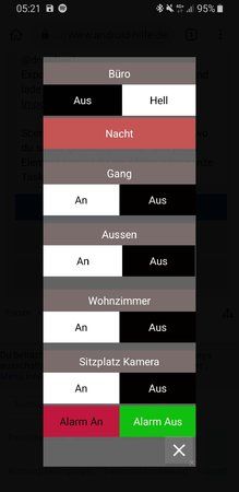

Scenen sind Grafische Oberflächen, wo du selber gestalten kannst. Und jedes Element kannst du ein Aktion oder ganze Task ankoppeln. Beispiel im Anhang meine Lichtsteuerung.
Zu deiner Frage ob es was im Hintergrund.
Aber für dein Wunsch mit deinem S Note nützt eine Scene leider auch nichts.

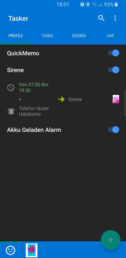

Das ist vom Wecker.
Das mit s Note wird nicht gehen damit habe ich mich abgefunden bzw. Touchtask geht aber eben nicht direkt.
Aber mit der apk sticky stylus Widget. Die hat keinen Exit button aus dem Grund. ob man das basteln kann das wenn ich die Soft Key save drücke das tasker die apk schließt?

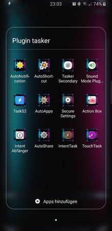

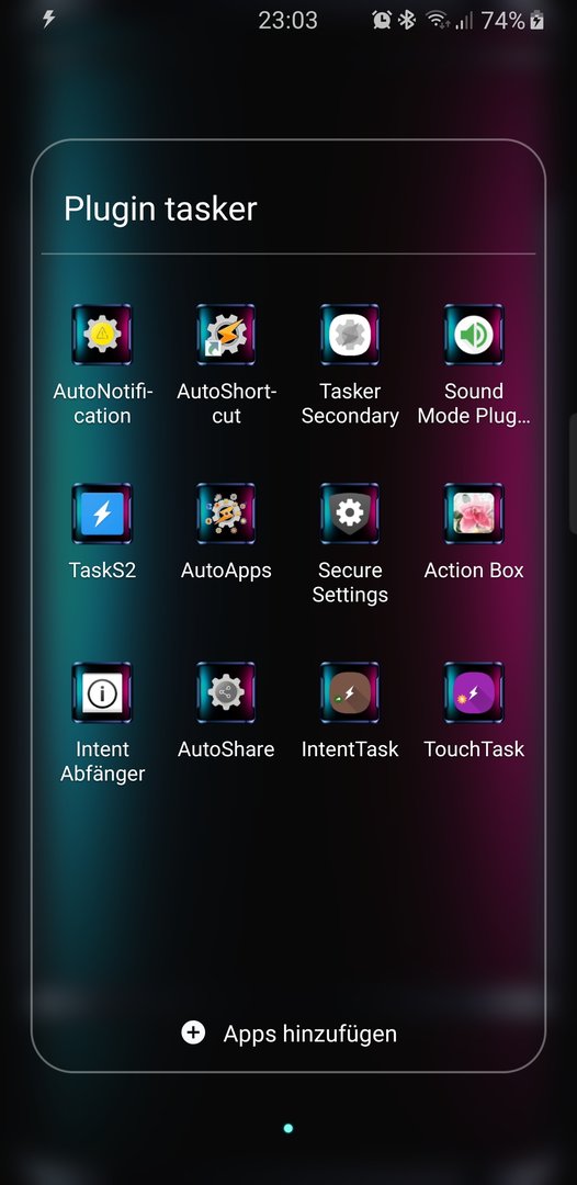

Du Must dir auch kein Zeit Druck machen. Ich kann auch zwei drei Tage warten. Wäre nicht schlimm vielleicht hilft ja ein plugin. Hier ein Screenshot von meinen!

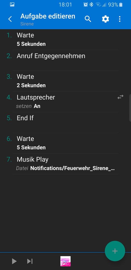

[doublepost=1558644995,1558642680][/doublepost]Der eigentliche Profil und Tasks sollte so aussehen.
Profil: 7-12 Uhr
Angenommener Anruf (Kontakt)
Task 1 : warte 5 Sekunden
Task 2 : Anruf entgegennehmen
Task 3 : warte 2 Sekunden
Task 4 : touchtask click lautsprecher
So sieht der Task aus und ich möchte es so.

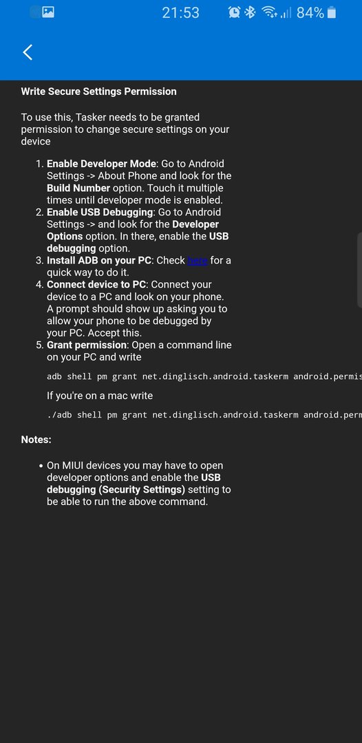

@drowbay1
Hay spardas
Kannst du mir bitte eine adb zip posten. Die ich auf der Website runtergeladen habe , hat Probleme mit dll's. Wäre echt nett.
