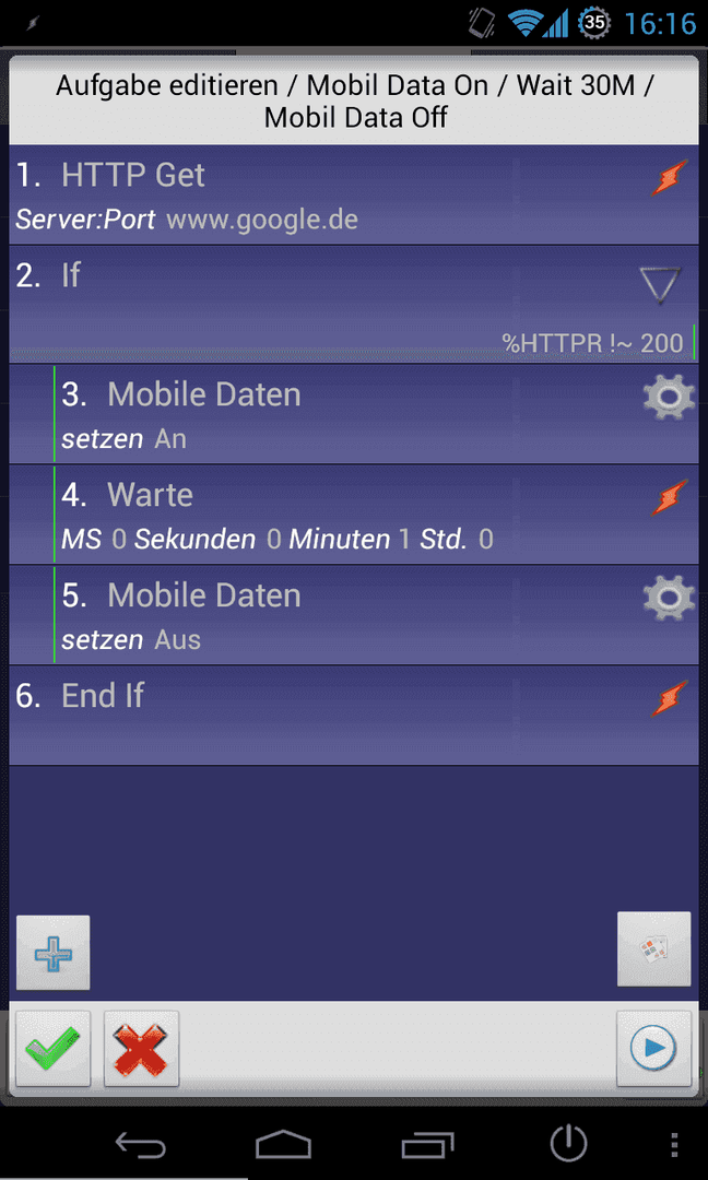

Ich wollte mir eigentlich einen Task machen, der folgendes kann:
In der Zeit von 08:00 - 23:00 Uhr, allerdings erst nachdem mein Wecker geklingelt hat, soll sich das mobile Internet alle 30 Minuten einschalten, 1 Minute warten und danach wieder ausschalten. Dies soll allerdings nur passieren wenn nicht per WLAN verbunden. Und wenn das (mobile) Internet bereits aktiviert war, soll es natürlich auch nicht deaktiviert werden.
Die Geschichte mit dem Wecker hat ich leider nicht hin gekriegt (ist allerdings auch nicht wirklich schlimm). Was mich aber stört, ist, dass sich das mobile Internet immer wieder deaktiviert, wenn es das nicht soll (letzter Satz im Absatz darüber).
Hier mal mein Ansatz. Wäre nice, wenn mir jemand zeigen könnte, wo der Fehler ist.

Kann da keinen Fehler finden. Bei mir läuft der Task so problemlos.
Kannst du mal das komplette Profil exportieren und hier hochladen, dann probier ich das mal komplett durch.

Hab dein Profil mal durchlaufen lassen. Bei mir Beendet er keine bestehende Verbindung.
Hab dein mal etwas abgeändert, probier es mal aus.

Dein Profil läuft! Danke :)
