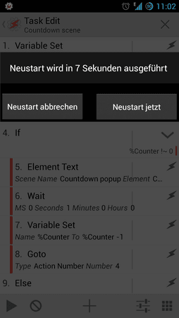

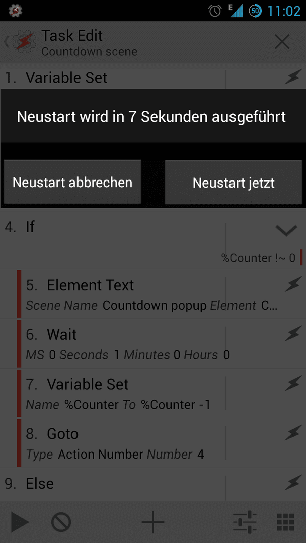

hier nun das komplette Profil inkl. Profil, Task und Scene.
Es wird dir um 5 Uhr ein Popup angezeigt mit einen 10 Sekunden Countdown bis zum automatischen Neustart. Während des Countdowns kannst du abbrechen oder Neustart sofort durchführen auswählen um den Vorgang zu beschleunigen.
https://www.dropbox.com/sh/3qddgvvdpjjm720/EHnuqgsOqa
im Anhang noch ein Screen
@zwantE : super, jetzt klappt auch das Importieren (wenn ich das komplette zip File downloade) aber im tasker erscheint im Bereich "Szene erstellen" - " Countdown popup " mit rotem warnschild.
Scheinbar wird "Countdown popup" nicht erkannt
Update : sorgt, jetzt hab ich es auch geschnallt. Die Szene muss ich nochmal eigens unter scene importieren. Jetzt klappt es wunderbar. Du bist mein Held,!!!!
Gleich nochmal eine frage, ginge es auch, anstatt eines popup : boote um 5 uhr aber nur wenn Bildschirm aus ist.
Ich hab das mal versucht mit Profil erstellen und Aktion 5uhr, kann dann aber ja nur einen Aktion definieren (also Nur Uhrzeit Oder Bildschirm aus) aber nicht beides. Oder versteh ich da schon wieder was nicht?
Reaktionen: zwantE
