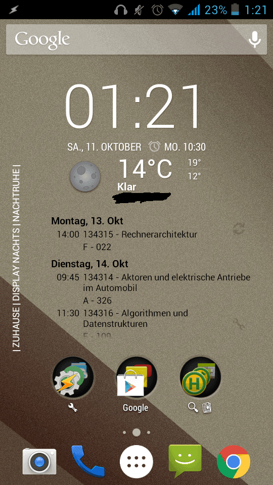

Thadeuz schrieb:
Da Cell Near bei mir nicht gescheit funktioniert, hab ich das komplett mit Wifi Near gelöst, entsprechend stell ich die Scanintervalle hoch bzw. runter, denn wenn ich eh mit nem bekannten AP verbunden bin, muss Tasker ja nicht auch noch ständig nach anderen Netzen gucken.
Kleinkram und Unsinn
- Handy schütteln wenn man auf dem Lockscreen ist, schaltet die Taschenlampe an/aus.
- anzeigen der momentan aktiven Profile auf dem Homescreen mit Minimalistic Text
Verrätst du mir wie du die Scanintervalle umstellst (und vielleicht deine Werte)?
Leider hab ich so auf die schnelle keine Möglichkeit gefunden einen Task zu erstellen der auf ein gesperrtes Display und Schütteln reagiert..
Und schliessliech würde mich auch die Umsetzung deiner Anzeige für aktive Profile interessieren.
Vielen Dank :)
Galaxy_S2_fa schrieb:
Verrätst du mir, wie du die Scanintervalle umstellst (und vielleicht deine Werte)?
Das Umstellen der Scanintervalle geht über Tasker -> Set Tasker Pref unter Wifi Scan bzw. Display Off, All Checks. Wichtig ist, dass Wifi Scan immer mindestens 5s kleiner sein muss als Display Off, All Checks (beim hoch- und runterstellen also unbedingt Reihenfolge beachten und keine gleichen Werte benutzen, sonst wird nur ein Wert gesetzt!). All Checks Timeout immer mindestens 5s kleiner sein muss, als Display Off, All Checks.
Ich benutze für nen Ort mit Wlan 9990s bzw 9999s (Tasker erlaubt nur 4stellige Werte) und für unterwegs 590s und 600s. Das musst du selber wissen, mit welcher Verzögerung du da bei der Ortserkennung leben kannst, ich finde 10 Minuten absolut OK. Diese Einstellungen kosten auch nicht wirklich viel Akku, ich merke keinen Unterschied zu aufmerksamem manuellen Umstellen (ja, ich habs getestet ;) ).
Der Trick ist der Übergang von Wlan zu unterwegs (also von Scan alle 3 Stunden zu Scan sehr viel öfter). Das hab ich mit dem Profil Wlan Verlassen gelöst. Der Kontext ist dabei "nicht mit Wlan verbunden" und %PACTIVE ~ *,ORTSPROFILNAME,* dann stell ich die Scans auf 50s bzw 60s, denn bei Wifi Near braucht Tasker 2 Scans um zu realisieren, dass das Wifi nicht mehr Near ist. Runde 2 Minuten find ich OK, da ja Wlan auch mal abreißen kann, viele Klos sind erstaunlich gut isoliert. ;)
Wichtig ist auch, dass man das Umstellen der Scanintervalle über extra Tasks macht. Also wirklich nen namentlichen Task erstellen und ihn dann in dem entsprechenden Profil mit Task -> Perform Task ausführt, denn dann wird mit deaktivieren des Profils auch nichts zurückgesetzt. Weil Exittasks ne höhere Priorität haben, setze ich die Scanintervalle immer nur in den Eingangstasks, sonst kann es zu Überschneidungen kommen.
Glaub mir, trial and error... ;)
Leider hab ich so auf die Schnelle keine Möglichkeit gefunden, einen Task zu erstellen, der auf ein gesperrtes Display und Schütteln reagiert..
Das muss man sich leider auch selber basteln, dafür brauchts 3 Profile.
Profil 1: Event -> Display Off => %Displaysperre ~ true
Profil 2: Event -> Display Unlocked => %Displaysperre ~ false
Profil Lampe: State -> Display On, State %Displaysperre ~true, Event -> Shake It Baby => Lampe an, ich nehm das Tesla plugin
Und schließlich würde ich mich auch über die Umsetzung deiner Anzeige für aktive Profile interessieren.
Du brauchst natürlich Minimalistic Text, gibts für Lau im Playstore.
Dort erstellst du ein Widget nach Belieben, meins liegt hochkant am Rand auf dem ersten Homescreen (siehe Anhang). In diesem Widget gibst du unter Layout an, dass du ne Locale Variable nehmen willst und gibst den Namen der Variablen an (nennen wir sie Pete).
In Tasker baust du dir dann ne Task, die das Minimalistic Text plugin aufruft und da dem Pete nen Wert, bzw ne Variable, zuweist, ich nehm die Variable %PACTIVE, also alle momentan aktiven Profile. Ok, das war gelogen, ich nehm ne custom Variable, in der ich die Kommas aus %PACTIVE durch | ersetzt hab, sieht schöner aus. ;)
Als Kontext um diesen Task zu triggern nehm ich Event -> Variable Set %PACTIVE. Also sobald die Variable %PACTIVE geändert wird, ändert sich auch das Widget. Klappt in der Realität innerhalb von sehr schnell. :D
Gerne. :)
EDIT:
S.o. Wifi Scan und Display Off, All Checks dürfen natürlich Werte haben, wie sie lustig sind. Der Timeout ist entscheidend. Hatte es nicht mehr richtig im Kopf und ist mir im Gebrauch nie aufgefallen, da ich den Timeout aus irgendeinem Grund mal runtergestellt hatte.
Reaktionen: LenovoP780, avalon666 und icke0801
