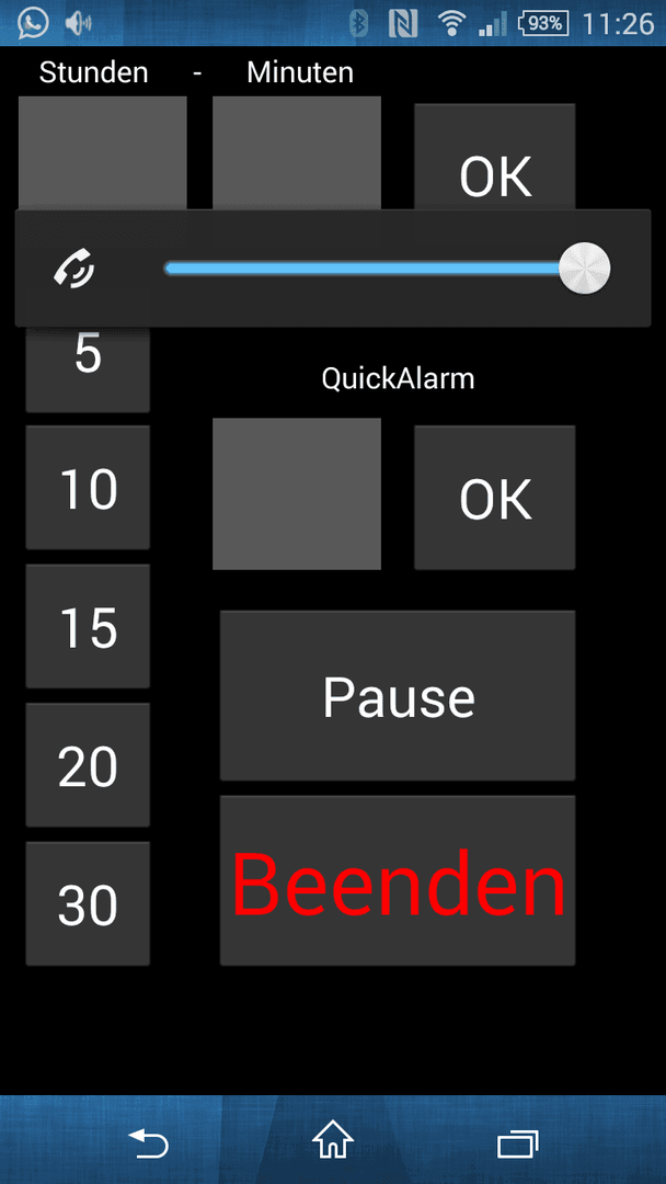

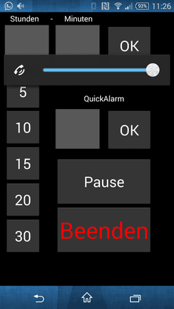

Hier ist mein Wecker Projekt, benötigt wird:
Gentle Alarm (ich nutze die Pro Version)
Kalender-Benachrichtugung
Einfach die ZIP Datei entpacken und dann in Tasker importieren.
Wenn die Kalender-Benachrichtigung Frühschicht, Tagschicht, Spätschicht oder Sonderschicht anzeigt wird der Wecker aktiviert in 22 Stunden und 45 Minuten, da meine Benachrichtigungen 24 Stunden vor dem Ereignis statt finden.
Diese 1 Stunde und 15 Minuten reichen mir um aufzustehen und zur Arbeit zu fahren und dann pünktlich da zu sein. Der Wecker hat auch eine 2. Weckzeit die 5 Minuten später ist (Snooze)
Die Szene wird mit dem Task "Wecker" aktiviert.
In der Szene kann oben Stunden und Minuten eingetragen werden, da kann man von Hand eine Weckzeit bestimmen, welche auch die 2. Weckzeit (Snooze) hat. Die Stunden und Minuten werden als Doppelzahl eintragen (08 - 25 z.B.), danach mit der OK Taste bestätigt.
Über die Knöpfe 5, 10, 15, 20, 30 kann direkt die Weckzeit gewählt werden, hier ist keine Snooze vorhanden.
Bei Quickalarm wird die Weckzeit in Minuten eingegeben (bis maximal 99 Minuten) und dann mit OK bestätigt (auch hier kein Snooze)
Die Taste Pause startet einen Wecker der in 28 Minuten klingelt (ich habe 30 Minuten Pause auf der Arbeit), das starte ich wenn ich auf Pause stempel.
Mit Beenden wird die Szene beendet und alle offenen Variablen gelöscht.
Ob ich alles so perfekt programmiert habe weiß ich, es wäre mit Sicherheit auch einfacher gegangen, aber es funktioniert so.
