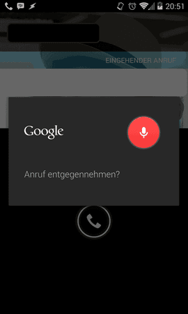

Anruf während der Autofahrt per Spracheingabe entgegennehmen
ich habe mich jetzt mal damit beschäftigt und was tolles gebastelt.
Was man so benötigt: Tasker; AutoVoice
das ganze fing damit an, dass ich mein altes Blaupunkt Modena CD Radio im Auto so gern hab, dass ich es einfach nicht übers Herz bringe, es zu verkaufen und mir eines mit ner Bluetooth Freisprecheinrichtung zu holen..

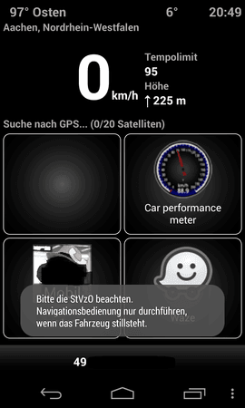

Ich nutze gern die app "Car Dashboard Pro" während der Fahrt. Diese startet per NFC Sticker an meiner Handyhalterung in der Reihenfolge: Smartphone anbringen, KFZ Ladekabel anschliessen und entsperren - voila.
Nun die Idee:
Sobald sich diese App startet, befindet sich das Smartphone in meinem AutoModus. Es wird eine Variable %KFZMODUS zu 1 gesetzt und ne PopUp Nachricht eingeblendet (Bitte StvZo beachten, nicht furzen usw.)
Wenn nun während der Fahrt ein Anruf eingeht, verhält es sich so:
Profil (Telefon läutet und Variable KFZMODUS=1) dann starte Task: Warte 3 Sekunden; Klingelton Lautstärke auf 0 ; autovoice recognize starten
In den AutoVoice recognize Einstellungen im Task hab ich nur nen prompt text eingegeben, der dann beim anruf erscheint: "Anruf entgegennehmen?"
(Klingeltonlautstärke ist auf 0, damit es still ist und mich die Spracheingabe versteht.)
Ein weiteres Profil startet daraufhin, wenn man letztere Frage mit JA beantwortet hatte: Profil(AutoVoice:EventBehavior anklicken und commandfilter JA eintragen ; Variable KFZMODUS=1) den folgenden Task:
Anruf entgegennehmen und Klingeltonlautstärke 5
(Hier habe ich die Lautstärke wieder auf 5 gesetzt, damits wieder klingelt.)
Ein anderes Profil sollte auflegen realisieren, analog zu diesem Beispiel.
Ich habs heute morgen schon getestet, als ein Freund anrief. Es funktioniert! Hatte aber vergessen, das Handy auf Lautsprecher einzuschalten per Tasker, dass muss ich dann noch tun.

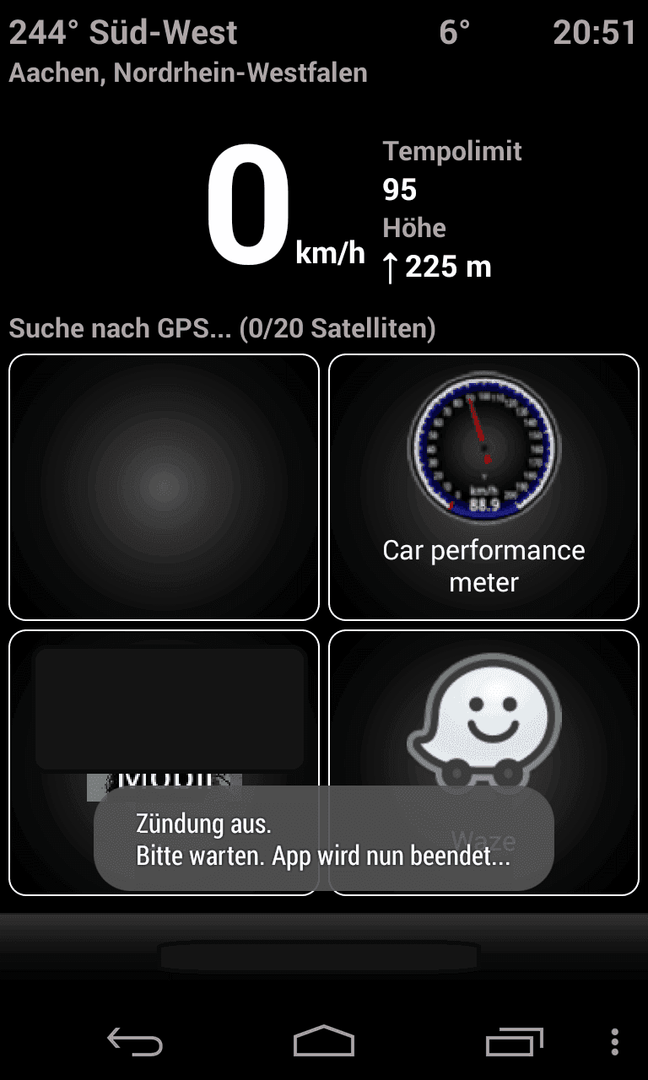

Und weiter gehts: Was passiert, wenn ich die Zündung ausschalte? Ja bisher nix. CarDashboard bleibt geöffnet und ich muss dann da rumfingern um es zu schliessen.
Leider benötigt man hierfür Root, da sich sonst keine Toucheingaben machen lassen.
Profil(CarDashboard App; NICHT Power Steckdose) startet Task:
Variable KFZMODUS setzen zu 0; PopUp Nachricht:"Bitte warten,App wird beendet"; warte 3 sekunden; Shell ausführen: "input touchscreen tap 732 1243 (root anklicken) ; Shell ausführen: "input touchscreen tap 612 990"
Die Koordinaten sind einmal x- und darauffolgend y-Achsen Position. Man kann diese gut herausfinden und notieren: In den Entwickleroptionen lässt sich die Option „Zeigerposition“ dazu verwenden. Oben links sind bei einem Fingertap dann die Koordinaten ablesbar.
Viel Spaß beim Nachmachen und/oder perfektionieren! Liebe Grüße
