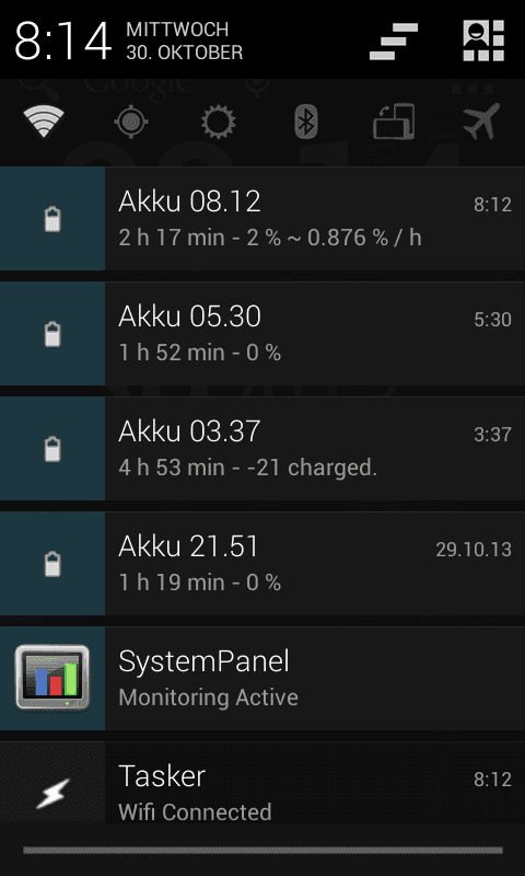

Da ich jetzt schon ein paar mal auf das Profil zum anzeigen des Verbrauches im Standby angesprochen wurde, will ich etwas näher darauf eingehen.
Ich möchte aber darauf hinweisen, dass die Idee und auch die Umsetzung nicht auf meinem Mist gewachsen ist, sondern von drainguard. Also Lob und Tadel bitte nicht an mich, sondern an walda richten.
Nun etwas zu dem Profil selbst.
Nach einer frei definierten Zeit (Voreinstellung 50 Minuten), in der das Display ausgeschaltet ist, erscheint in der Benachrichtungsleiste ein kleines Batterie Symbol. Zieht man die Leiste nach unten, wird einem der gesamte Verbrauch seit der letzten Deaktivierung des Display's angegeben und auch der Verbrauch pro Stunde. Beide Angaben erfolgen in Prozent.
Für mich reicht diese einfache Anzeige völlig aus. Möchte jemand mehr Informationen und weitere Parameter zum einstellen, könnte sich ein Blick auf drainguard lohnen.

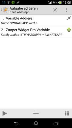

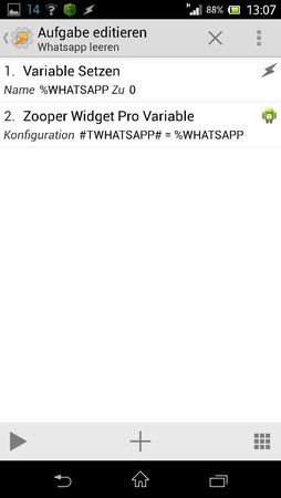

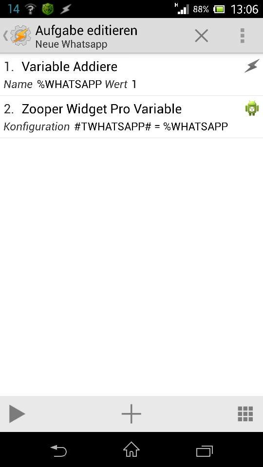

Ich habe mir ein Profil für Whatsapp angelegt.
Nun hab ich meist ein Problem das mir ab und zu eine Nachricht mehr angezeigt wird als tatsächlich gekommen ist!
Das auf 0 wieder setzen sobald man die Nachrichten gelesen hat funktioniert ohne Probleme.
Hier sind mal die Bilder wie ich das bei Tasker eingestellt habe.
Danke schonmal für die Hilfe :)
