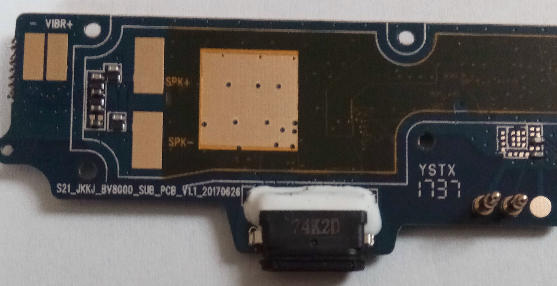

Habe gestern meine Platine bekommen, ist auch ne 1.1 er. Werde sie am Wochenende wechseln, mache dann auch Bilder der alten und neuen Platine. Ich berichte dann.

Ich hatte heute etwas Zeit und habe meine Platine gewechselt. Das ging ganz easy, wer das nötige Feingefühl und das passende Werkzeug hat kann das auch.
Die neue wie die alte Platine haben die gleiche Versionsnummer V1.1, einzig die zweite Nummer ist anders bei der alten steht 1728 bei der neuen 1737.
Hier noch ein paar Bilder der Platinen
Hier die alte Platine
Und hier die neue Platine
So jetzt bin ich mal gespannt ob es was genützt hat.
Ich werde berichten

Ich habe jetzt die charging Platine gewechselt. Bin Mal gespannt, ob es noch Reboots gibt.
Wer auch wechseln will, bei YouTube gibt's ein Video dazu. Zwar auf Russisch, aber anschauen langt.
[doublepost=1516543898,1516538767][/doublepost]Update:
Es hat ungefähr 2 Stunden gedauert, dann kam der nächste Reboot.
Übrigens, die neue Platine hat die Revisionsnummer 1737.
