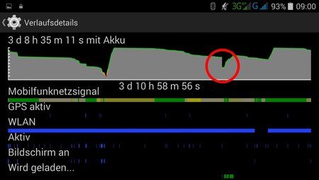

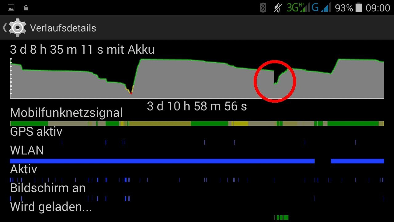

petzim11 schrieb:
Dachte ich auch - bis mir gestern die Kapazität schlagartig von ~70% auf <30% (laut Kurve) abstürzte. Das Gerät ließ sich nur noch mit angeschlossenem Ladekabel einschalten und zeigte anfangs nur noch einen Wert von <10% an.
Meine Vermutung ist schon länger, daß nicht der Akku, sondern die Steuerelektronik des Crowns der Hauptübeltäter ist...

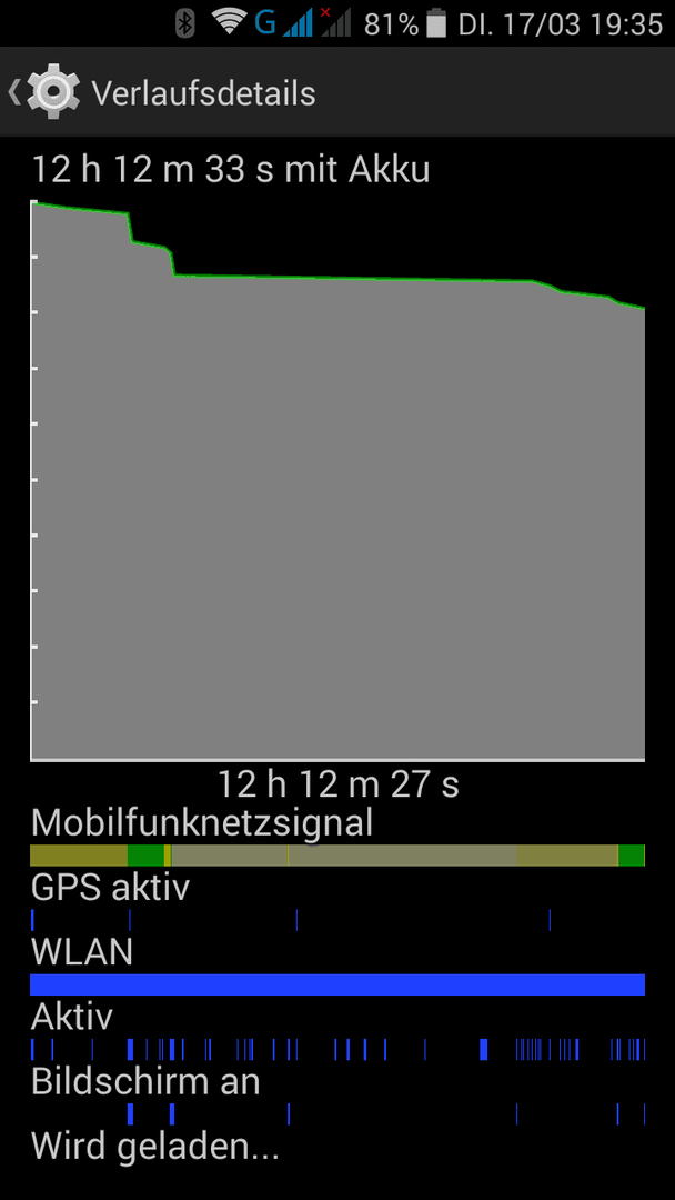

hier mal meine von heute
ich habe heute mal testweise ab 90% akku videos (avi) vom pc per wlan gestreamt, display on,
zwischendurch immer mal das video gestoppt und akku entladung überprüft,
es waren ca. 4 Std. video, bis der akku leer war, ob das eine gute akku laufzeit ist, kann ich nicht vergleichen,
aber bis zum leeren akku verlief die entladungskurve praktisch linear. keine auffälligen abstürze
