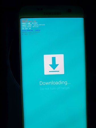

@maik005 bitte schön :)
@Nissandriver
ok, kein Root.
Gut oder schlecht ? SmartSwitch erkennt es leider nicht :(
Ich würde an deiner Stelle mal die aktuelle Firmware neu flashen und zwar mittels "Home_CSC" so bleiben die Daten erhalten.
Sollte auch das misslingen, bleibt dir nur noch ein Werksreset.
Bzgl. TWRP: Wenn das Gerät einen Hardwaredefekt hat, geht dadurch die Garantie Flöten und nutzen tut es dann auch nichts. Ggf. mal den Bekannten nach der Rechnung fragen.
Bzgl. den Bilder. Hättest du an dem Gerät einen Samsung Account?
Reaktionen: Nissandriver, cavin und maik005

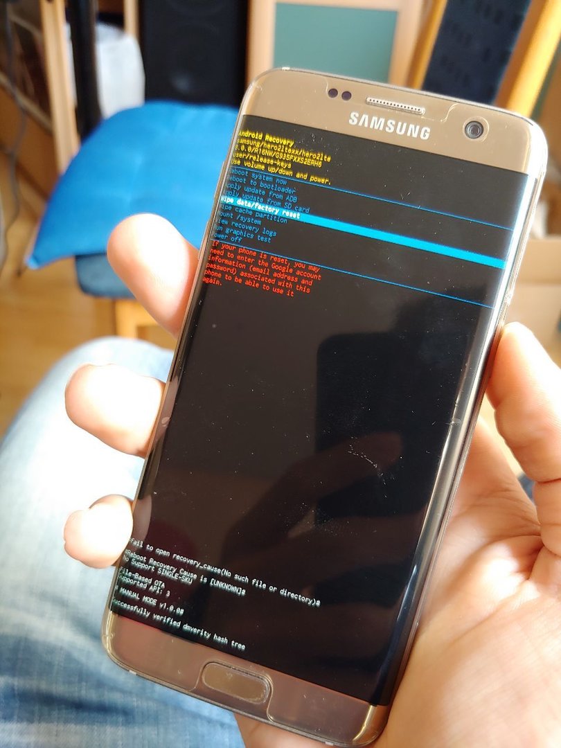

So,
hatte die Woche kaum Zeit. Habe es heute mal Werksreset gemacht.. Weiß nicht so recht.. es Kommt zu "installieren der Anwendungen" und dann startet es es neu..
Ist es jetzt schon Hardware Fehler oder Software Fehler ?
Es wird auch sehr warm .. :blushing:
PS: achsi, wenn ich in Recovery Modus gehe, kommt dann : "no command"

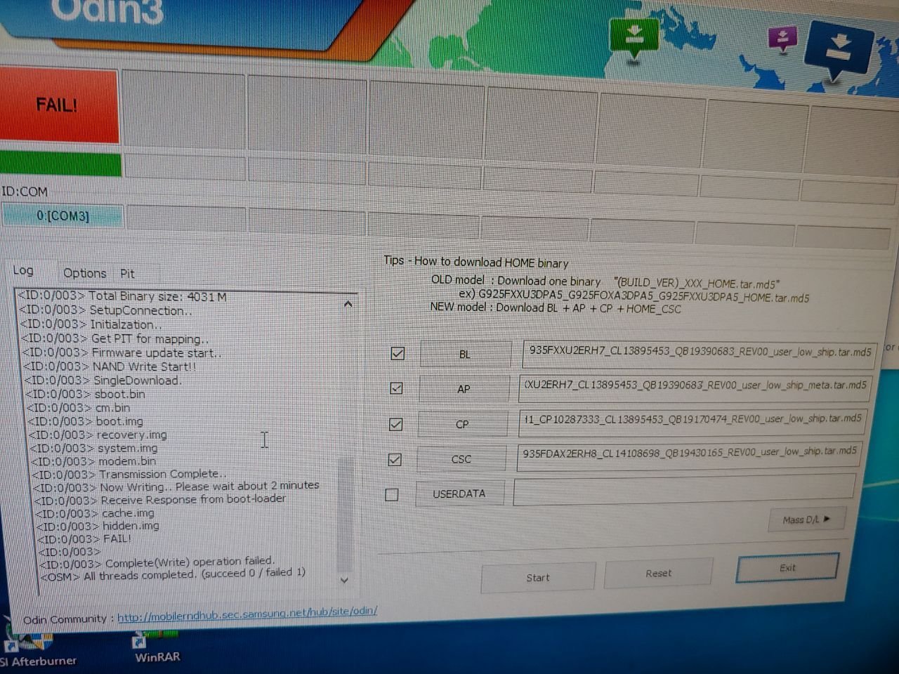

ich habe ein Problem, das Handy scheint beim letzten Update (wohl Oreo) beim updaten ausgegangen bzw. abgestürzt zu sein.
Seitdem geht gar nix mehr, im RecoveryMode scheint es, als wenn die System-Partition defekt ist. Mit Odin konnte ich (alle Files: BL, AP, CP, CSC) auch nichts retten - Odin sagt nur "FAIL" - jedes mal beim schreiben von system.img
Code:
<ID:0/005> Odin engine v(ID:3.1301)..
<ID:0/005> File analysis..
<ID:0/005> Total Binary size: 3992 M
<ID:0/005> SetupConnection..
<ID:0/005> Initialzation..
<ID:0/005> Get PIT for mapping..
<ID:0/005> Firmware update start..
<ID:0/005> NAND Write Start!!
<ID:0/005> SingleDownload.
<ID:0/005> sboot.bin
<ID:0/005> param.bin
<ID:0/005> cm.bin
<ID:0/005> boot.img
<ID:0/005> recovery.img
<ID:0/005> system.img
<ID:0/005> Complete(Write) operation failed.
<OSM> All threads completed. (succeed 0 / failed 1)
Jemand eine Idee, oder ist das Handy ganz defekt?
Besten Dank :)

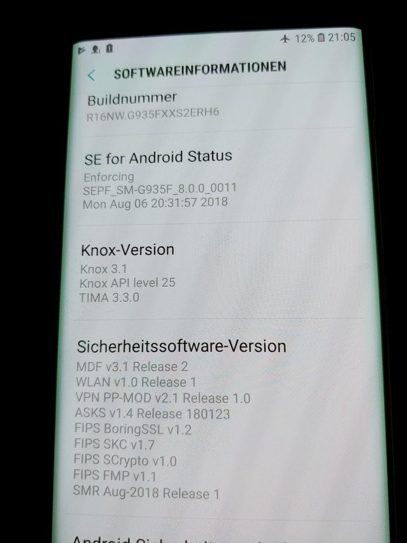

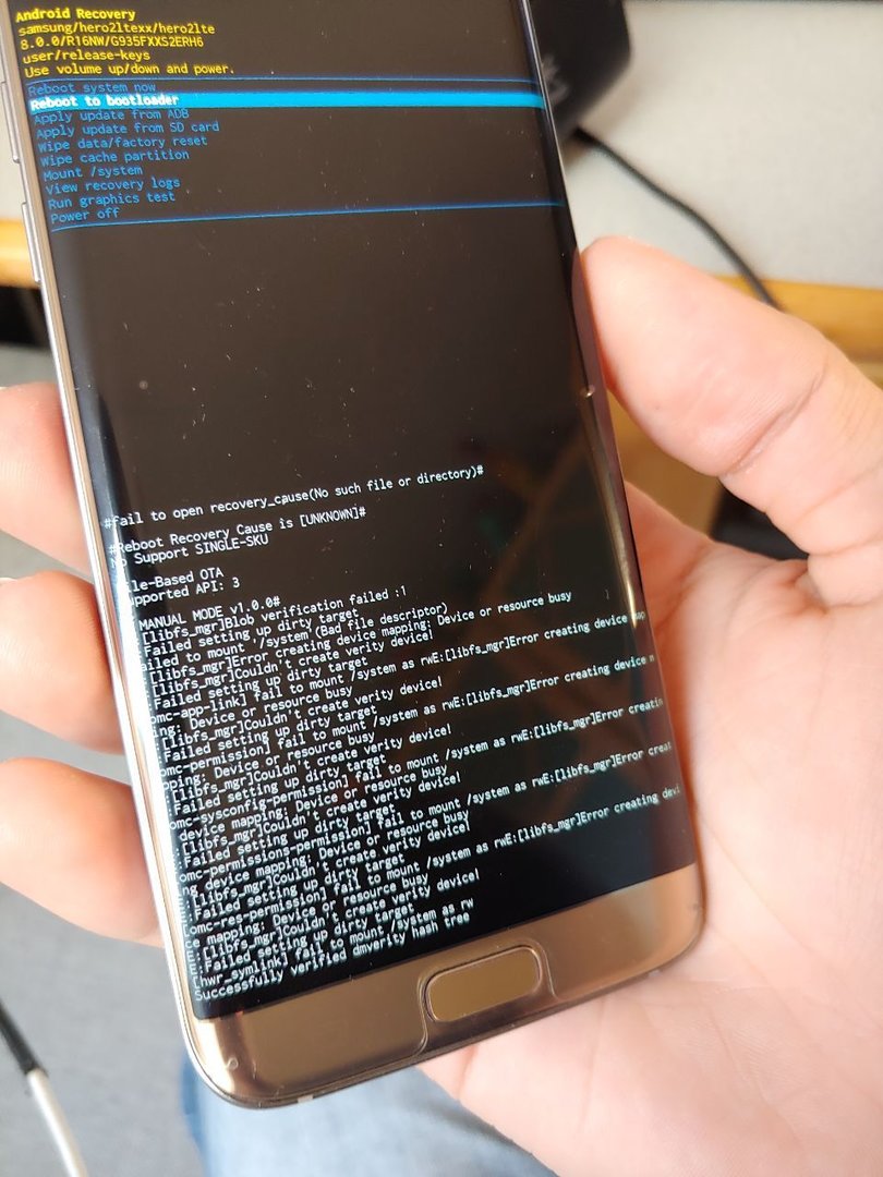

hab ein Problem mit einem Galaxy S7. Nach einem Update von Samsung selber, kann es seit dem nicht mehr hochfahren, außer mit Glück. Selten schafft es doch noch hochzufahren.
Dann hier ein Foto von der Version:
Wenn man in den Recovery Modus will, schreibt das Handy zuerst immer Update wird installiert und dann schreibt es "Kein Befehl", danach wechselt es in den Recovery Modus.

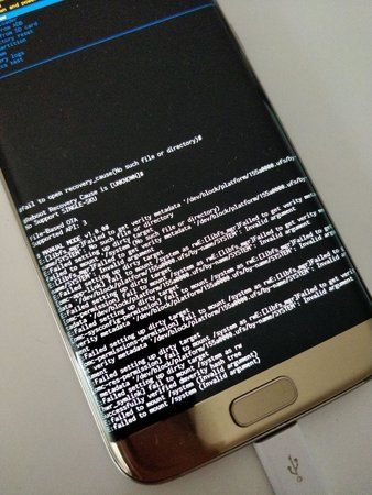

Dort hatte ich folgende Fehlermeldungen gesehen:
Dann hatte ich Wipe Cache und Wipe Data ausgeführt um zu meinen dass dann der Fehler weg sei und seit dem kommt man nur mehr zu dem Punkt "Apps werden installiert" also bevor man überhaupt was auswählen kann.

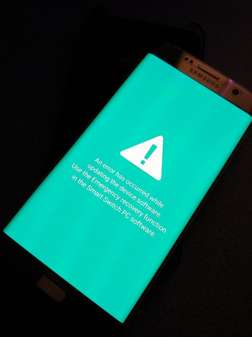

Also keine Chance noch immer, dann eben Firmware neu flashen und dann sollte es endlich wieder funkionieren.
Hier ein Bild was das Handy nur mehr anzeigen kann, booten gibts nicht mehr...
Anderen Computer probiert, auch dort schreibt Odin Failed und das Handy eben das vorige Bild.
Wie kann Samsung nur sowas verhauen... Kann man da noch was machen oder ist das Handy nun endgültig für den Müll?
Danke!
Zum ersten, welche Odin Version benutzt du?
Die Info "Kein Befehl" beim Recovery ist normal.
Die Fehlermeldungen als du den Cache löschen wolltest allerdings nicht.
Odin3_v3.13.1
Du meinst die Fehler löschen?
Hier dürften nicht so viele Fehlermeldungen stehen.
Hast du noch Garantie aufs Gerät?
Ok, jedenfalls weiß ich nicht mehr weiter.
Nein keine Garantie mehr, sieht es schlecht aus oder? Bei Garantie hätte ich das ganze Flashen nicht gemacht, nur ärgerlich.
Welche Firmware hast du genommen? HomeCSC oder CSC?
Mal ein anderes USB Kabel versucht?
