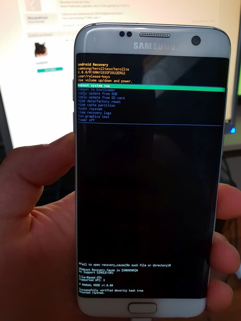

Du kannst über die normale Recovery (mach mal ein Foto dann kann ich dir sagen ob es die normale ist) nicht auf die Daten zugreifen.
[doublepost=1533146098,1533146059][/doublepost]aber es gibt noch andere mögliche Wege
Dafür Bild von der Recovery und Bild vom Dwonlod Modus (nach drücken der Lauter Taste) bitte.
Das ist RECovery Modus... Im Download Modus komme ich gerade nicht mehr :cursing: Bleibt dann hängen
