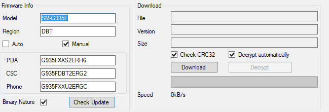

Einen letzten Versuch könntest du starten:
1. Samfirm 0.3.6 downloaden
2. Diese Software runterladen: (Genau diese!)
Wichtig! Nicht Automatisch erkennen lassen, sonst bekommst du die Olympia Version.
Binary Nature, Manual, Check CRC32 und Decrypt automatically ankreuzen!
3. Die Firmware (CSC Datei, nicht CSC_Home) mit Odin flashen
Nur die 2 Sachen ankreuzen.

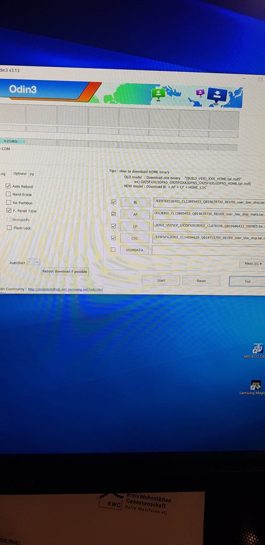

Habe mich dann etwas damit beschäftigt und bin auf Odin zugestoßen habe nach der Anleitung ausprobiert kommt nach so ca 30min fail und der balken ist dann auf rot. Habe auch alles versucht mit ap als erste aber kein Erfolg. Dann habe ich die drei auch noch da zu genommen also bl.cp.csc.der Fehler kommt wie vorher auch.

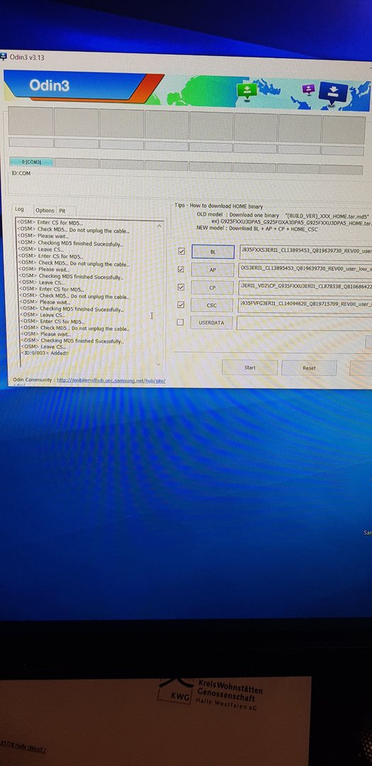

@zizoo1980
Da ist kein Fehler..

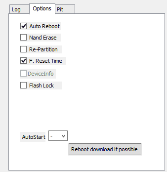

Zeig mal bitte das Odin Log und die Einstellungen in Odin.
Du muss immer AP, BL, CP und CSC zusammen flashen.

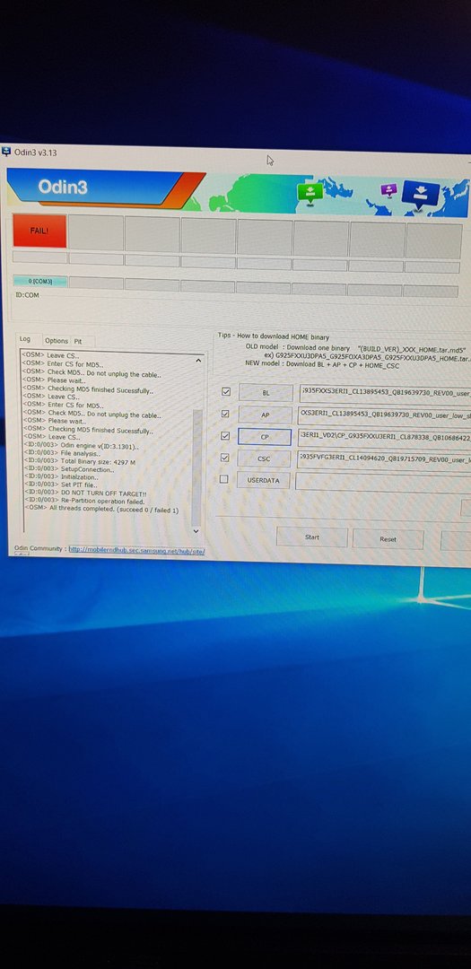

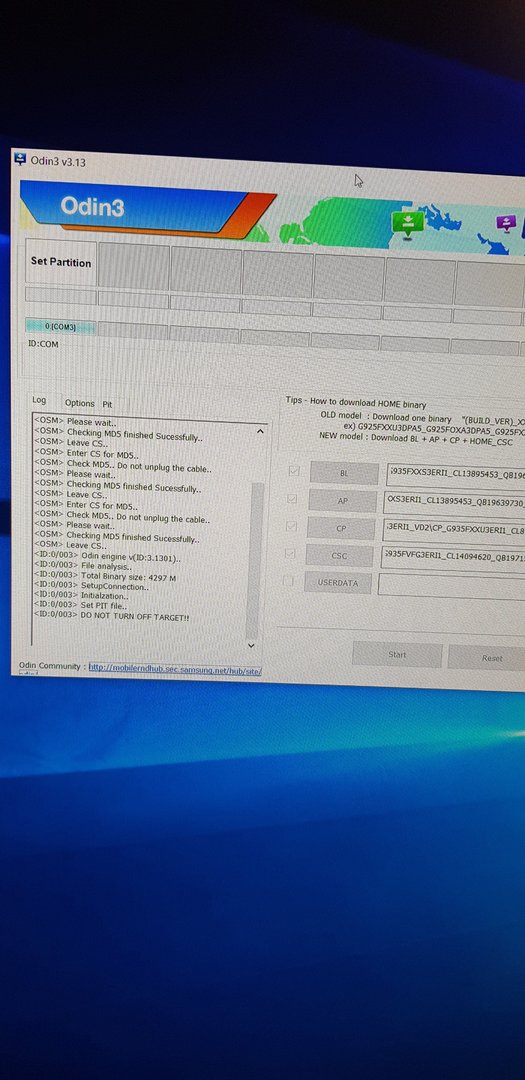

@zizoo1980
Odin Log nachdem du auf Start gedrückt hast und er hängt.
Reaktionen: Cloud
Dann kommt der Fehler
Mich irritiert dass er versucht zu Re-partitionieren obwohl das laut deinen Screenshots nicht ausgewählt ist.
Wie gesagt, versuch die von mir im Link genannte Firmware mal von einem anderen PC aus zu flashen

Hattest du in Odin bei "Pit" etwas ausgewählt?
Reaktionen: maik005
Ok ich versuche die Tage mit ein anderen pc
Und bei Pit habe ich nix verändert alles leer.

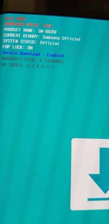

Das S7 zeigte im Download Modus:
Custom Binary (RECOVERY) Blocked By FRP Lock
Wenn ich es starte zeigt es oben kurz eine rote Meldung:
Custom binary blocked by frp
secure fail: kernel
Was habe ich falsch gemacht bzw. wie mache ich weiter.
