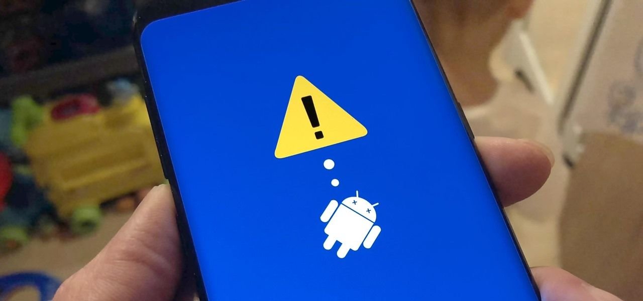

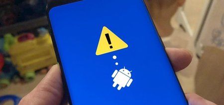

Hallo miteinander,
ich bin neu in diesem Forum und Hoffe von Profis etwas Hilfe zu kriegen. Mein Galaxy S7 Edge ist seit einer Woche komplett tot. Es fing als erstes an das Bildschirm langsam zu flackern und dann ging das Handy aus.
Nachdem ich versucht habe das Handy neu zu starten, kommt nur noch ein Android Symbol mit gekreuzten Augen und darunter ein Warndreieck. Ich kann weder in den Download noch Recovery Modus. Das Handy lässt sich nur kurz starten wenn ich es an das Ladegerät anschließe. Mein Computer erkennt das Handy leider auch nicht.
Die Daten auf dem Handy sind erstmal nicht so wichtig, wichtiger ist ob es möglich ist das Handy wieder Laufen zu bringen.
Ich Hoffe auf Eure Unterstützung :)
Reaktionen: HerrDoctorPhone
Hallo :)
Kannst du hiervon ein Foto hochladen?
Reaktionen: Cloud
Hast du versucht es an den PC zu stecken und Smartswitch zu starten?
Nein , wie läuft das genau ab ?
Die Software "Samsung Smartswitch" runterladen und starten.
Dann das Gerät an den PC stecken und einschalten...
und hoffen es wird irgendwann erkannt.
